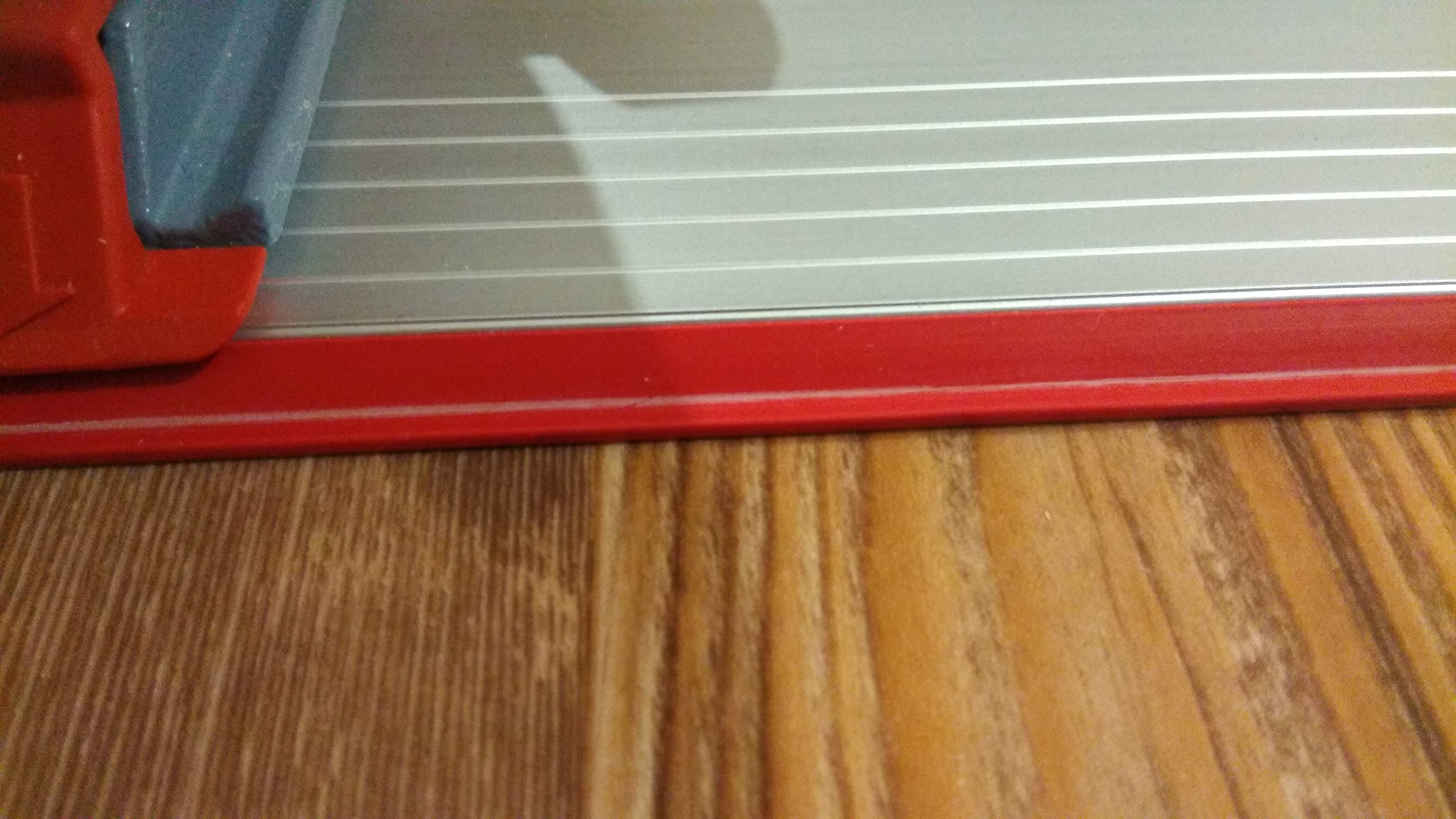

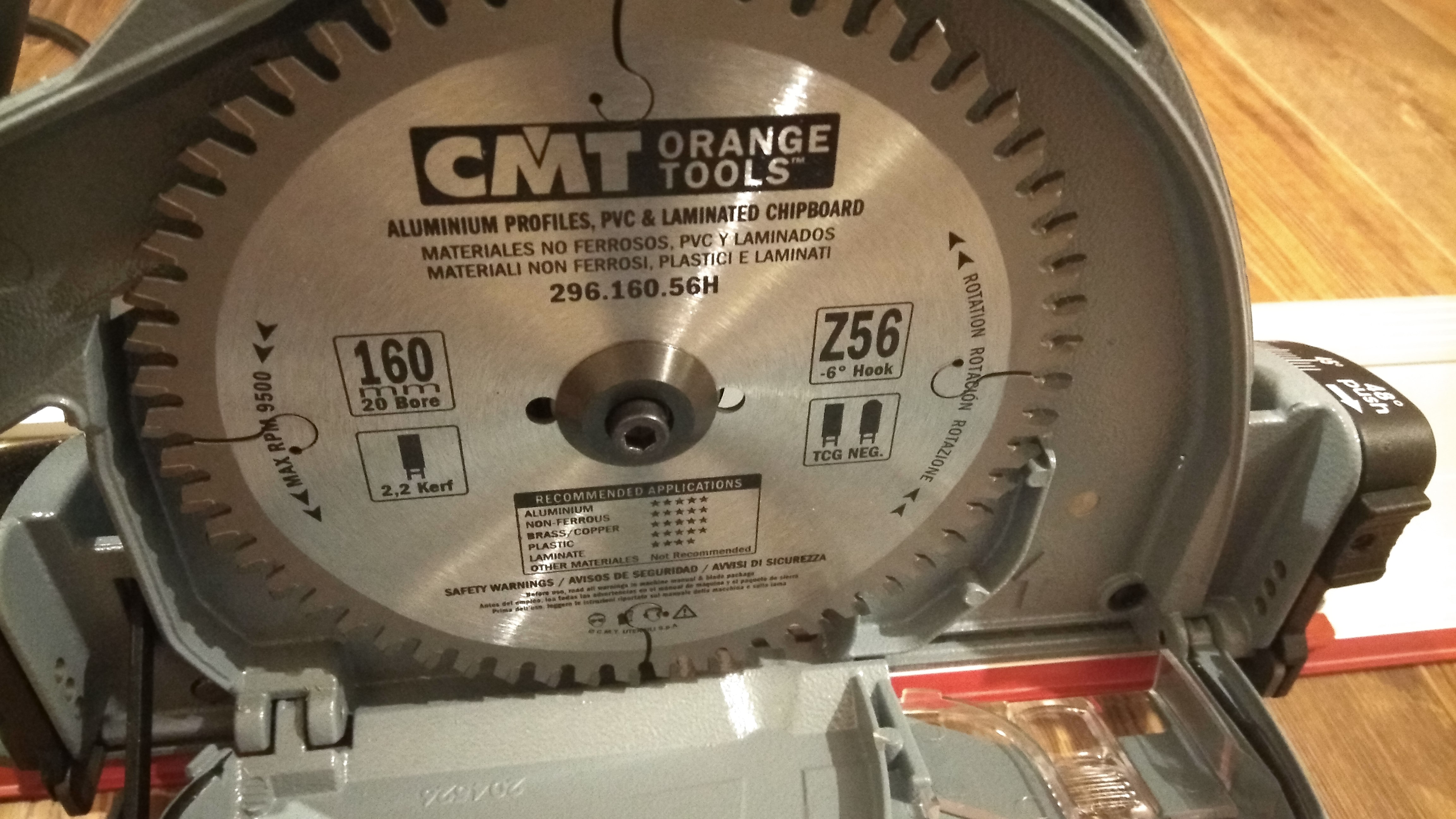

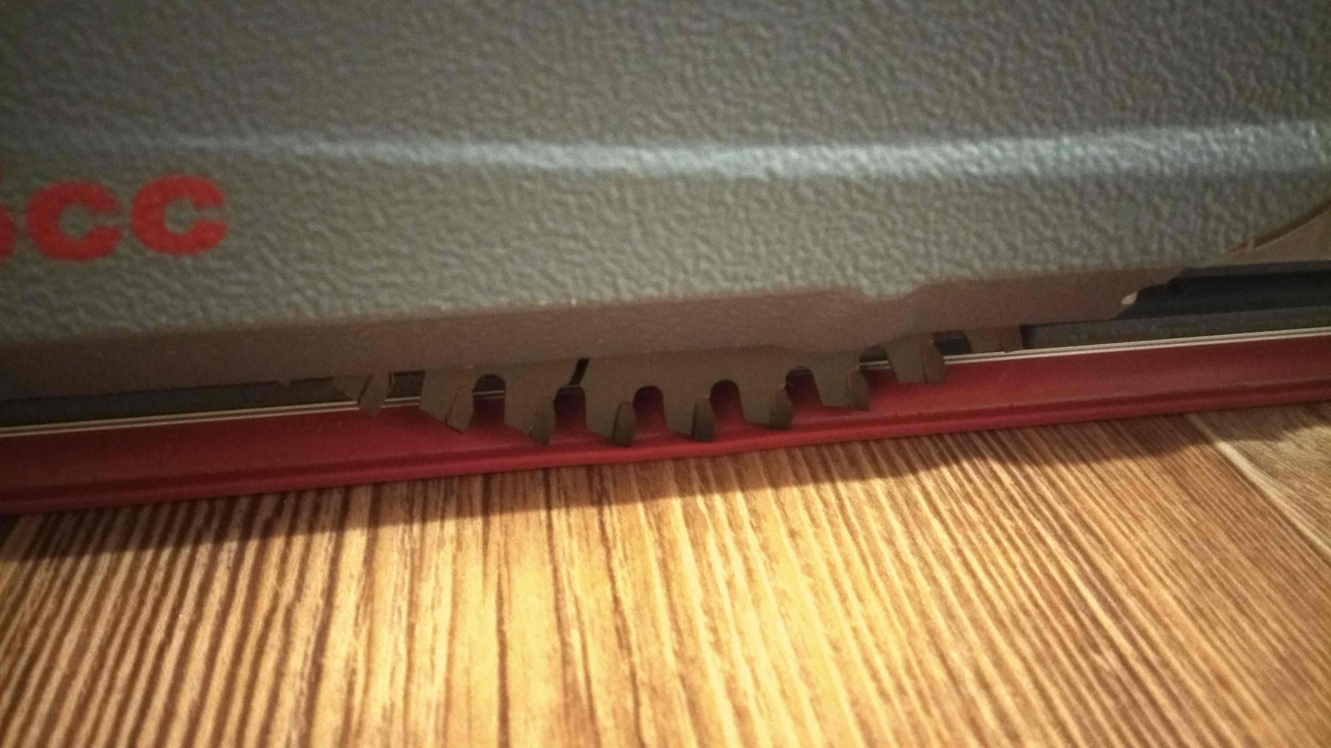

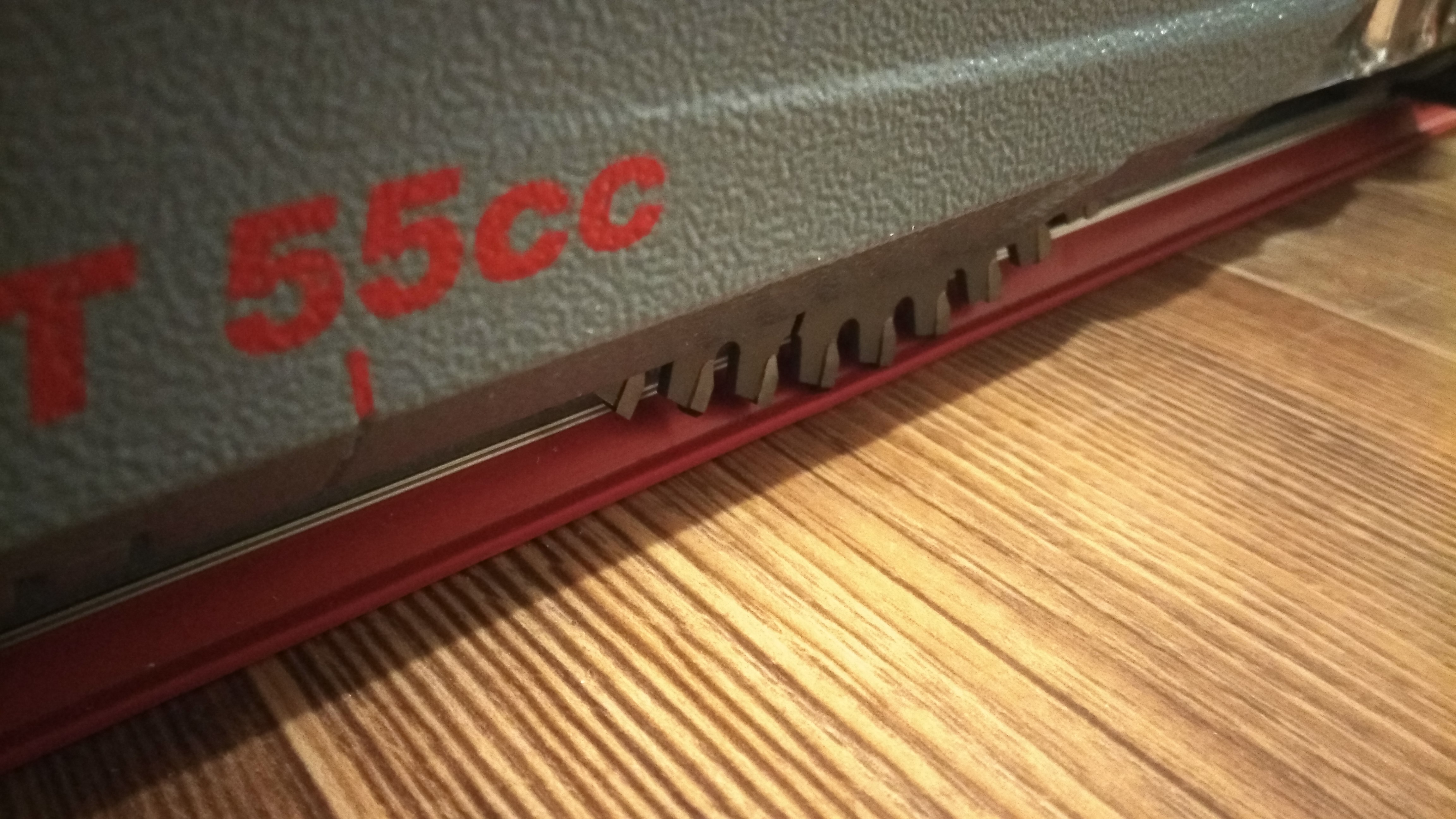

Здравствуйте, есть у меня mafell mt 55,шина к ней жесткая,на 1,6м mafell f160, установил диск cmt для ламината на 56 зубов d160/20 2,2x1,6. Пилой ещё не разу не пользовался. Наблюдается вот такая картина: при опускании диск упирается в резиновый край шины. Мне кажется что-то не так. Прошу рассказать нормально это или нет и в чем тут суть?

21.07.2018 в 20:24:30
Прирезать надо шину, перед эксплуатацией. Поставьте родной диск из комплекта, и вперёд.
