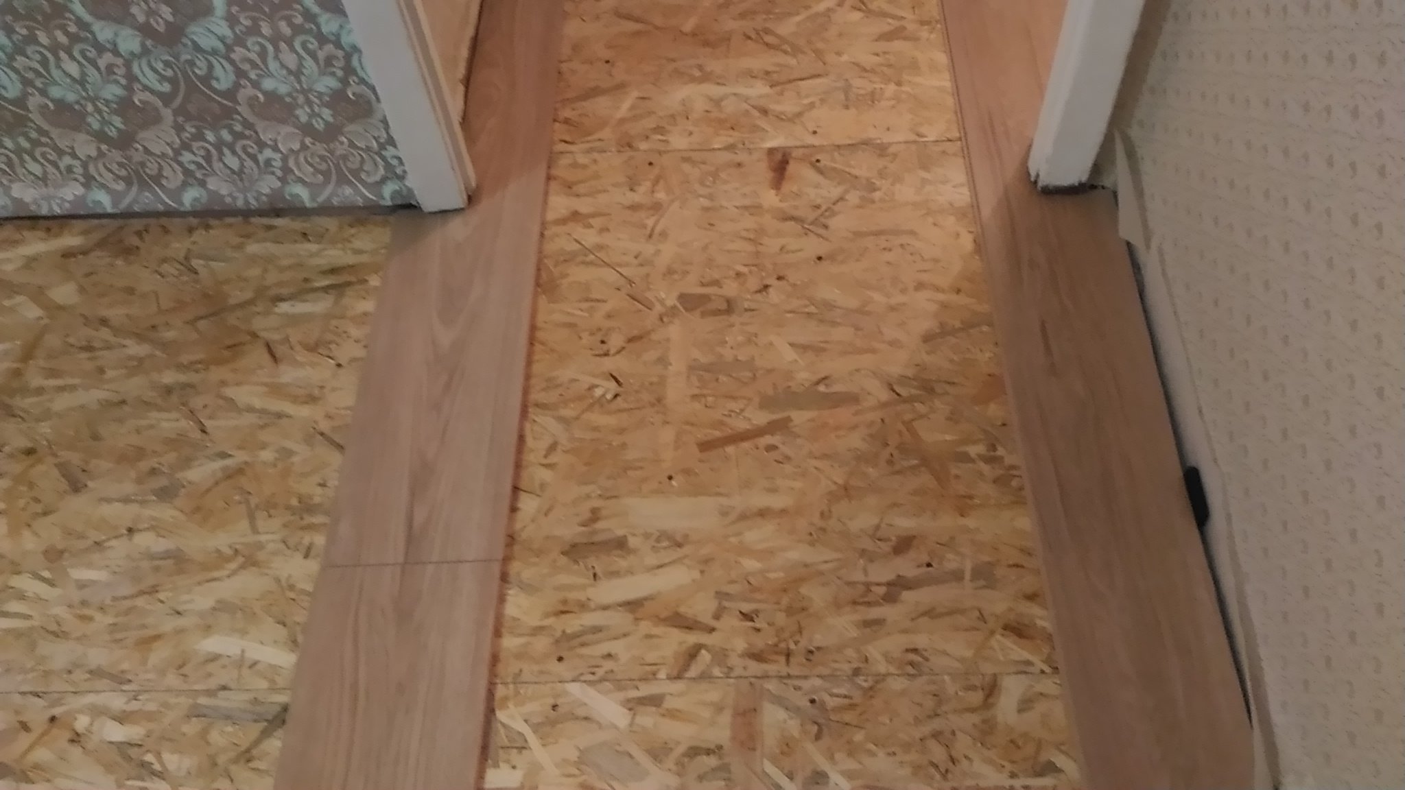

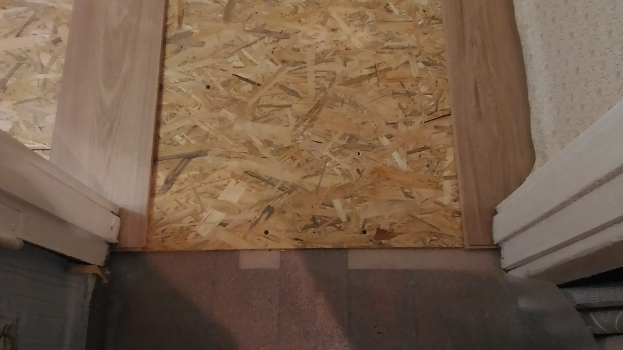

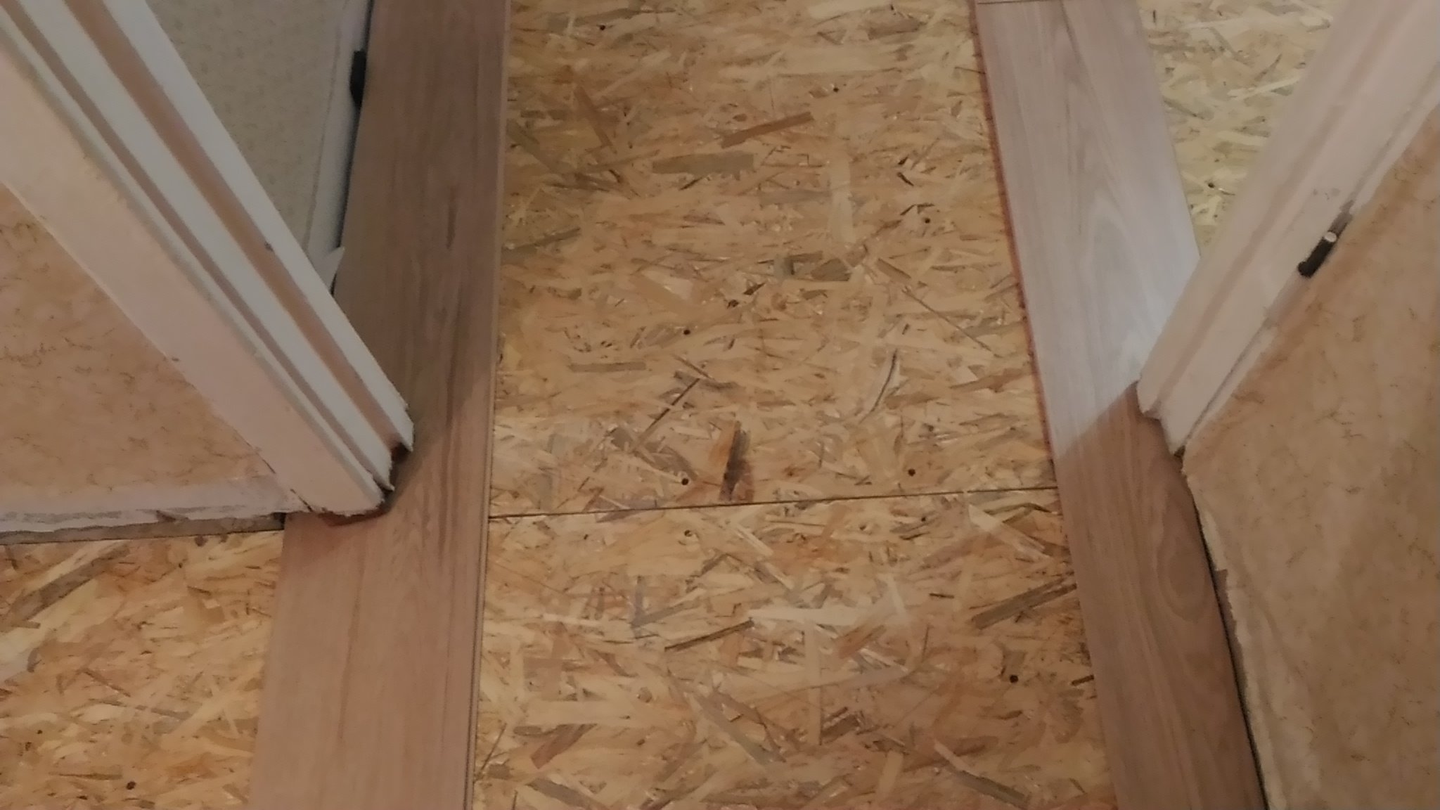

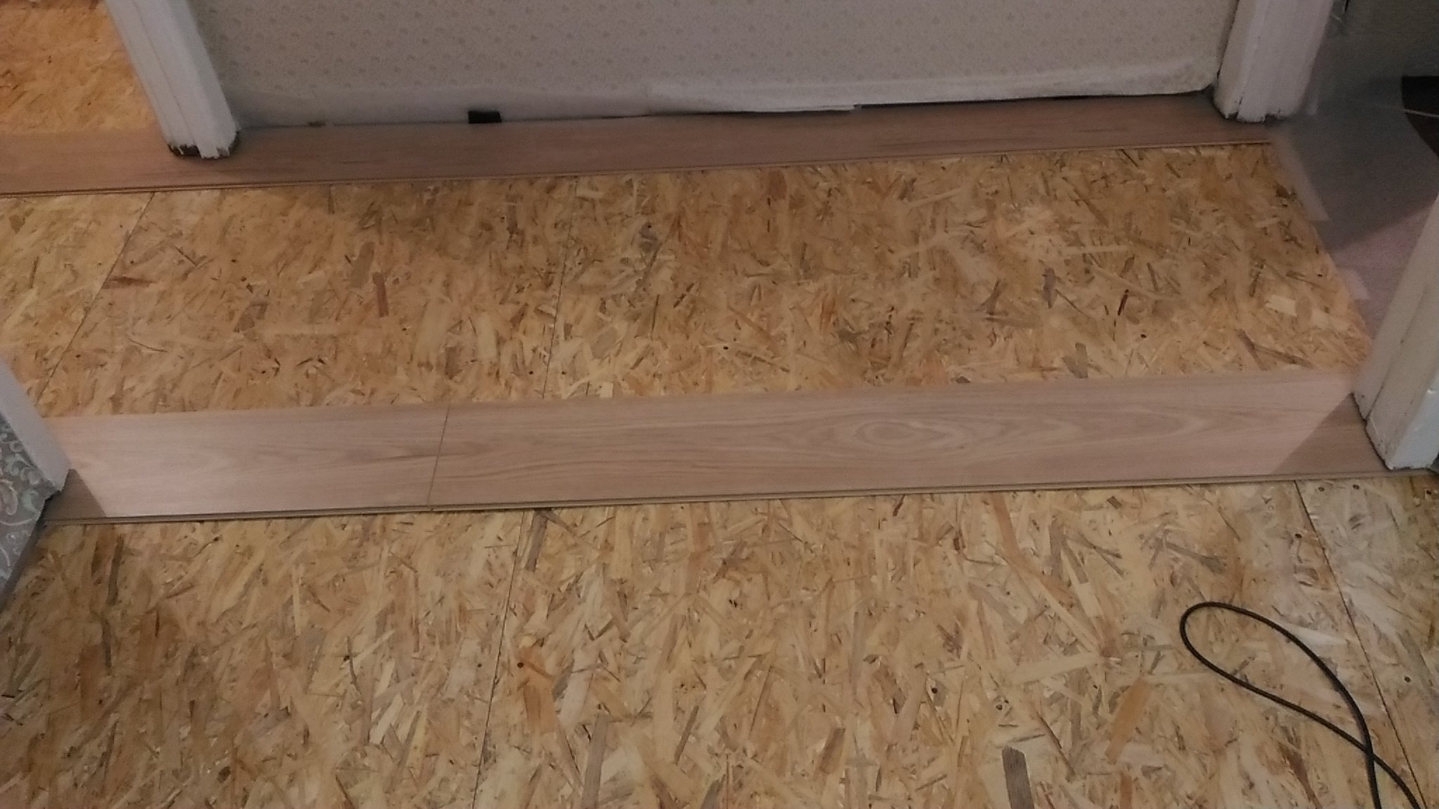

Прошу порекомендовать каким образом можно завести полосу ламината под косяки дверных проемов. Фотографии ниже. С полосой ламината вдоль стены проблем нет. А вот с полосой, которая проходит под противоположными косяками проемов есть сложности. Ламинат с двух сторон заходит под “косяк”. Под каждым из двух проемов. Замки ламината типа click. Нет возможности приподнять эту полосу чтобы завести в замок с предыдущей. Подпиливать наличники косяка выше не вариант, так как линия замка находится близко к косяку проема, и во вторых ламинат заходит под косяк с обоих обеих сторон. Подпиливать пришлось бы слишком высоко. Какие варианты могут быть в данной ситуации? Заранее спасибо.

начинать с этой доски.уложив-задвинуть молоточком с прокладкой под "косяк". то есть , даже если она в середине ряда- начинать с нее. может чуть подрезать замок на доске-его выпуклую часть, но при монтаже намазать там клеем.

Amsom написал: Какие варианты могут быть в данной ситуации?
Если будет менять дверные коробки, то подпилите их побольше.
