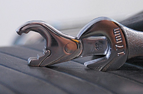

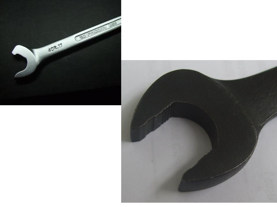

Лок написал: Как первый пример - вариации на тему рожковых ключей, позволяющие либо использовать ключ в качестве трещотки при отсутствии каких-либо механизмов, либо смелее работать на изношенном или просто крепкозатянутом крепеже, когда нет возможности использовать торцевую головку или накидную часть ключа. Чем ценны изобретения такого рода - интеллектуальной составляющей, ибо в производстве они не сильно дороже обычных плоскопараллельных гаечных ключей.
Лок, Есть ролик где рожок работает как трещотка. !#[https://www.youtube.com/watch?v=KYVN9-ZHoHo]
GeorgyN, Ну, да - этот ключ - дальнейшее развитие Facom 40R, что на моем фото, - его преемник. На мой взгляд это огромный прыжок на месте, поскольку нагородили много чего - зачем, интересно, параллельные кончики, если ими (со слов автора ролика) можно только слегонца подкручивать гайку, а рожок 40R позволяет крутить гайки весьма не слегонца? Я работаю 40R с 2009 года, а с обновленным вариантом познакомился на каком-то Митексе. Принципиальных улучшений я не заметил.

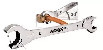

Лок написал: Ну, да - этот ключ - дальнейшее развитие Facom 40R, что на моем фото, - его преемник.
Есть ещё один преемник. И он, ПМСМ, более удачен; хотя бы потому, что ему нужен поворот всего на 30 градусов, чтобы работать с эффектом "трещётки". Это - Alden wrench. Сейчас патент перешёл к Chicago Brand.
Видео, для пояснения принципа работы: !#[https://www.youtube.com/watch?v=PV7E3yxwwWM]

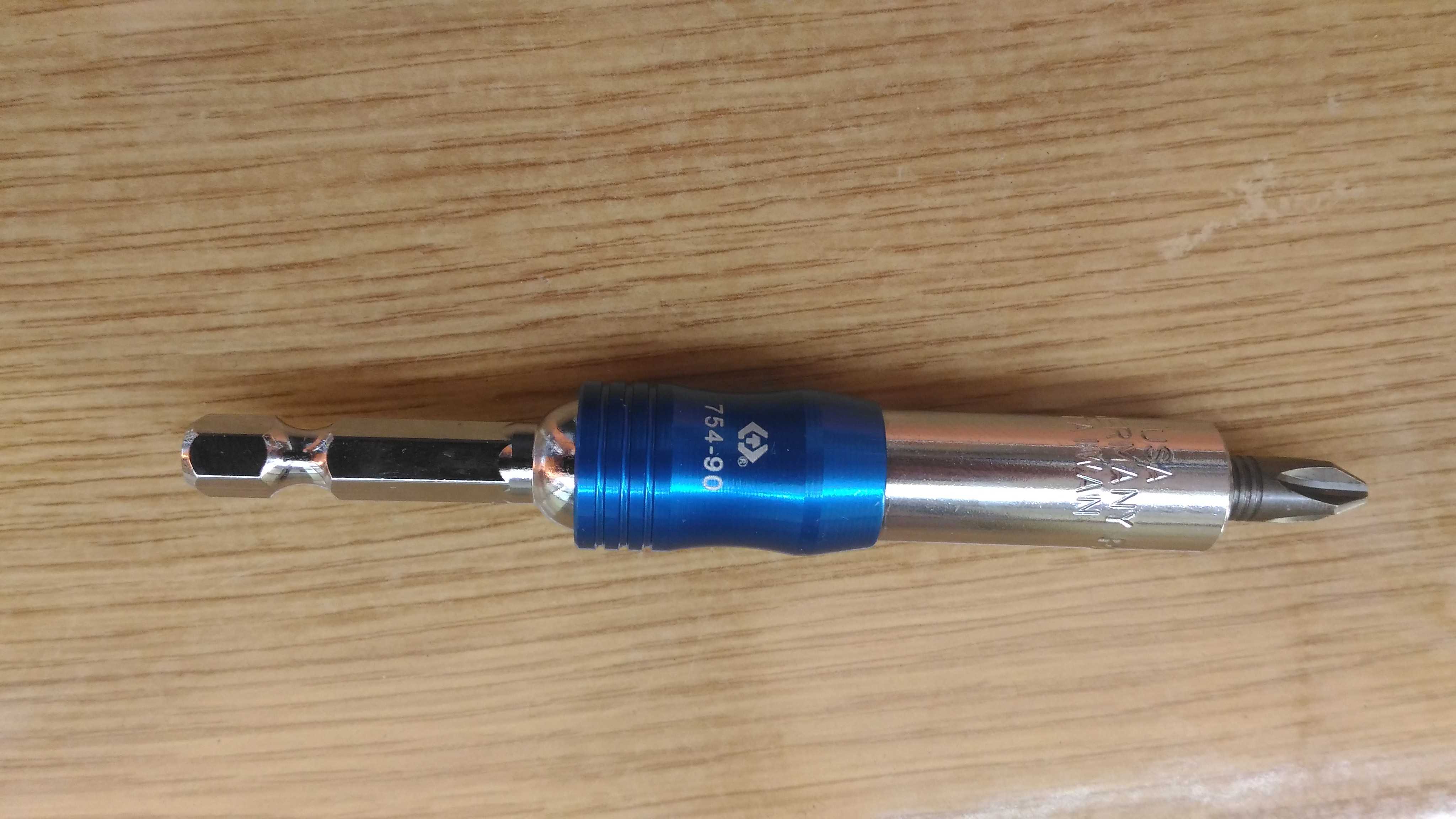

удобно в углах работать

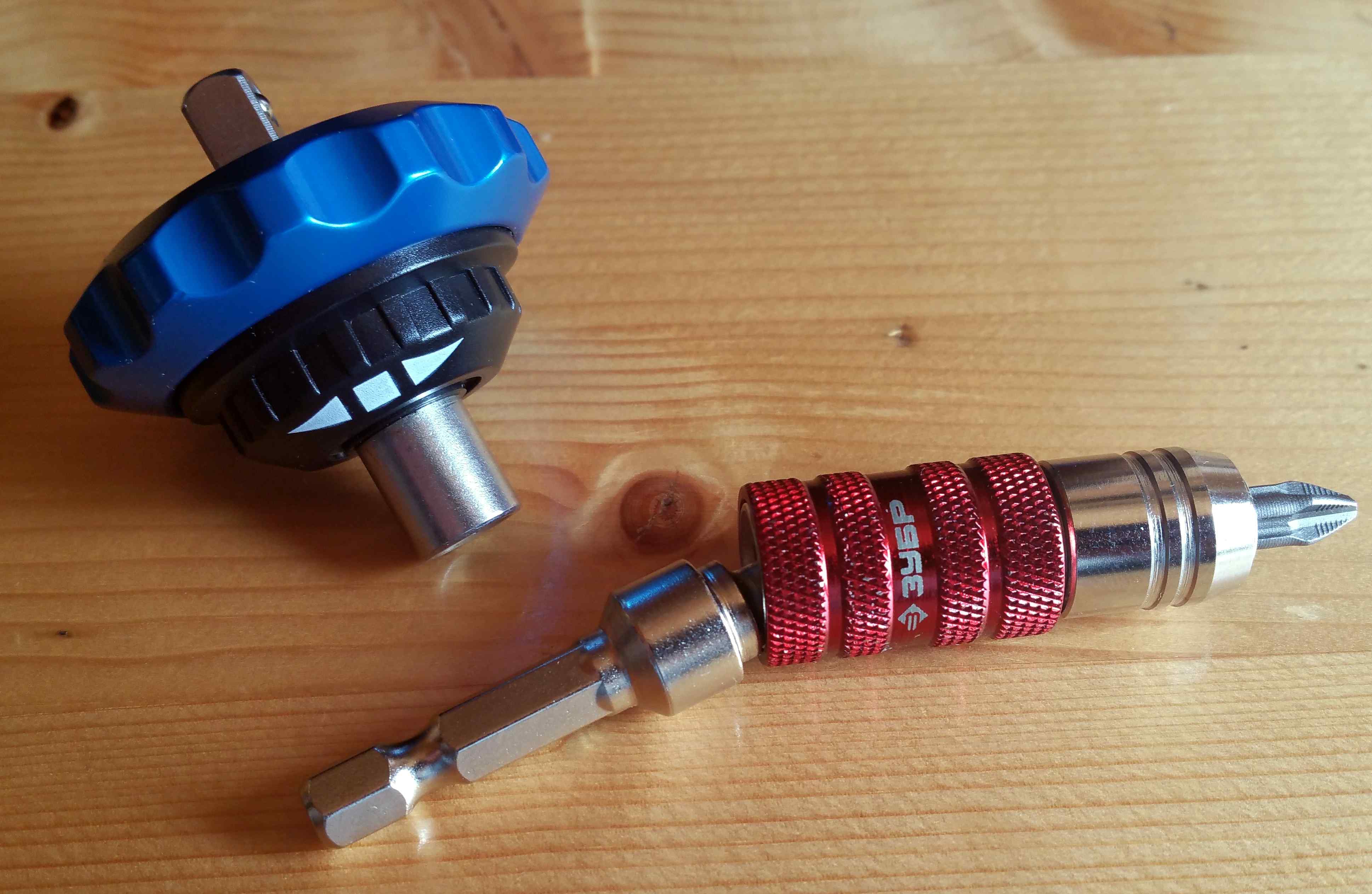

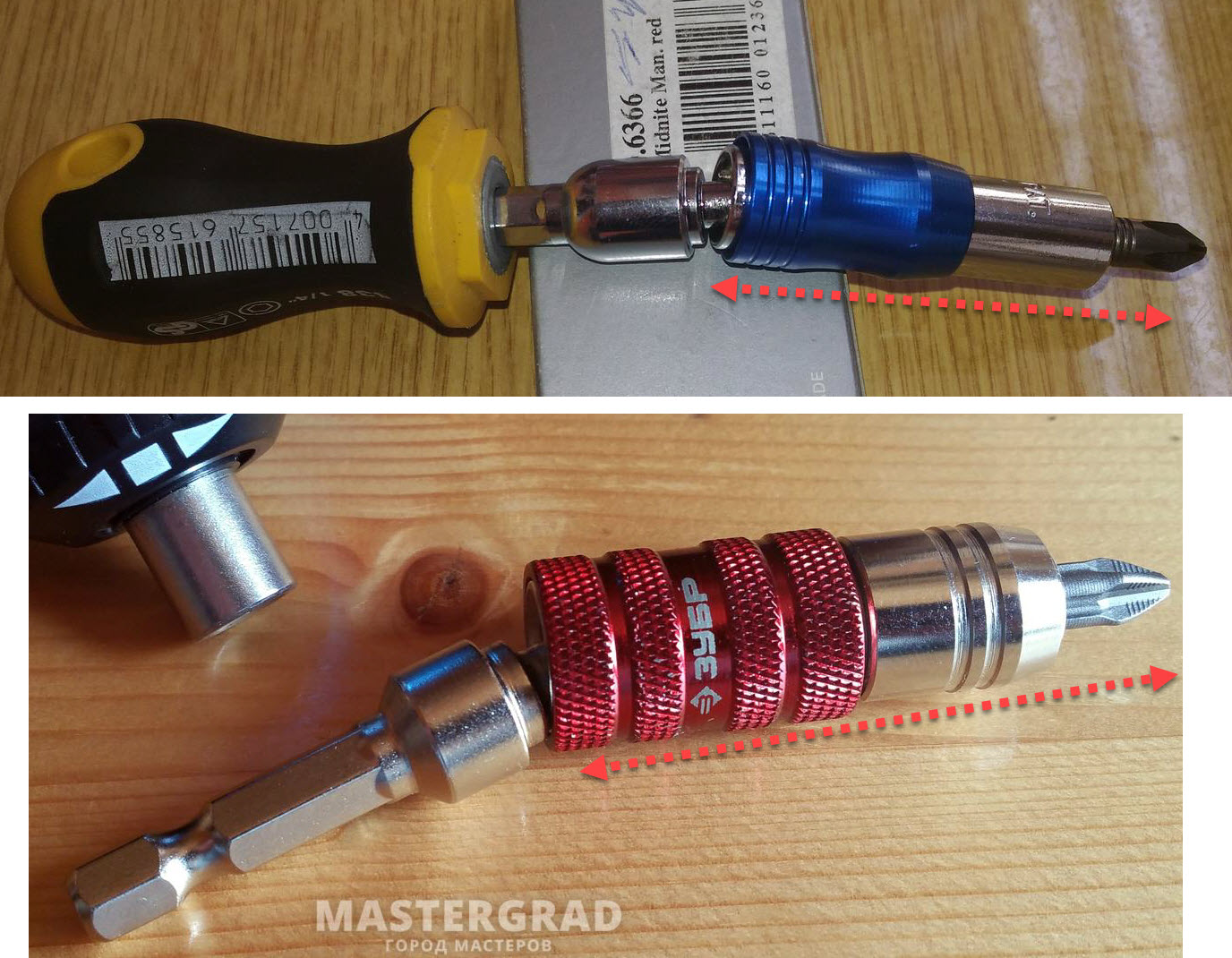

dim-on написал: удобно в углах работать
Поворотная часть у этой модели избыточно длинная (для работы в углах), как мне кажется. Вот вариант с фиксатором биты и немного покороче:

ganushak, у меня так не получилось положить в изогнутом виде как у Вас, затягивает магнит, пришлось подставку-коробчонку подложить))

dim-on, а что за зверь этот битодержатель? я пока пользуюсь гибким,не всегда можно ним работать
