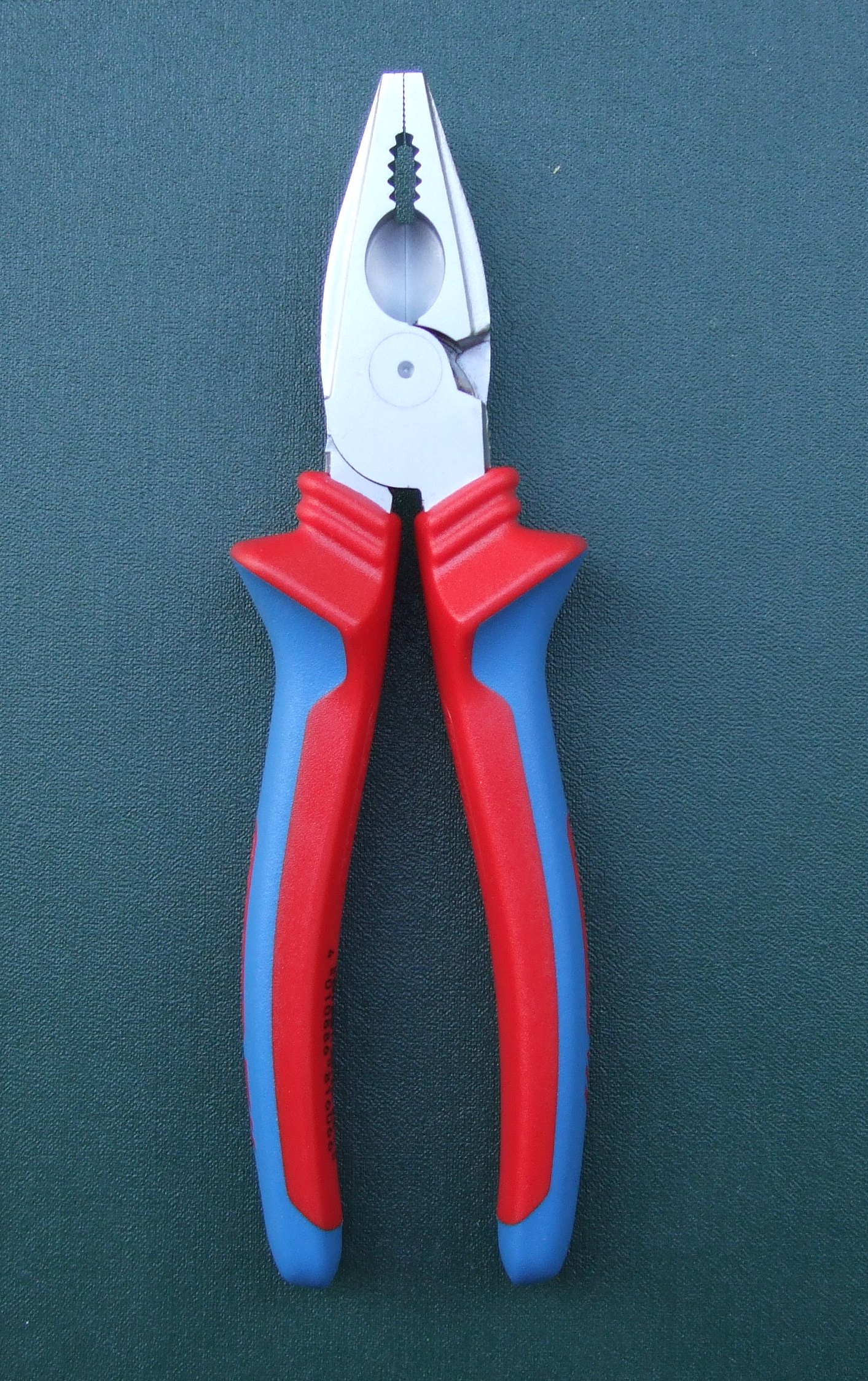

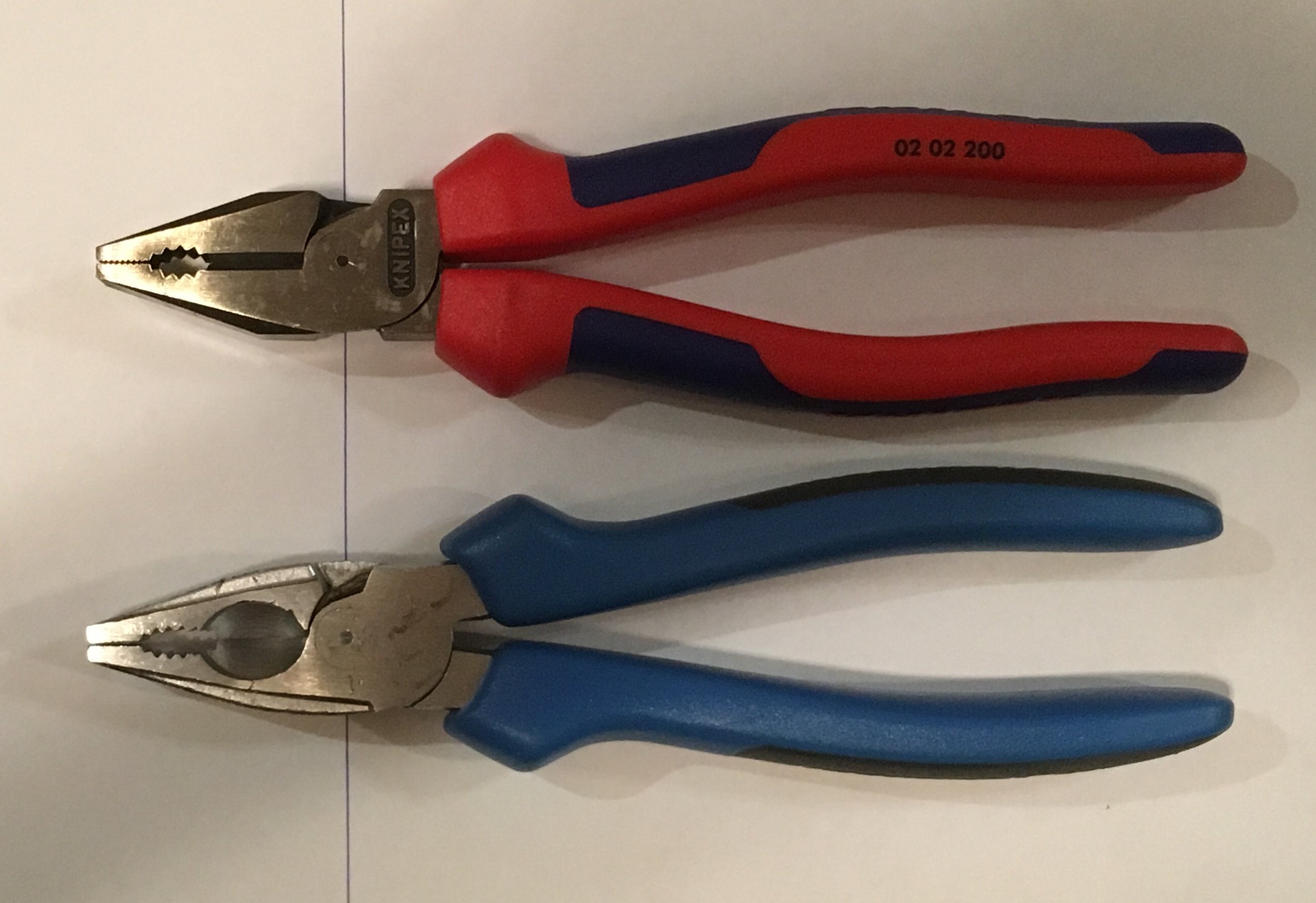

В этой ветке уже обсуждались силовые комбики с уменьшенным расстоянием между осью и РК. В качестве примера приводились Книпекс, НВС и Гедоре. Так вот, недавно приобрел себе 180-е силовые Гедоре и сравнил их с аналогичным Книпексом. И сделал вывод, что Книпекс лучше, причем именно с физико-геометрической стороны. У пассатижей уменьшенное расстояние между РК и шарниром. У них одинаковая длина - 180мм. Но вот распределение "масс и весов" - разное. Если точкой отсчета взять ось, то видно, что у Книпекса длиннее рукоятки за счет укороченных губок. А у Гедоре - наоборот рукоятки покороче, а губки длиннее. И это сразу чувствуется при работе. И кусает одинаковые гвозди Книпекс легче, и зажимает кончиками кубок сильнее, из-за чего манипулировать пружинной или просто жесткой проволокой сподручнее.

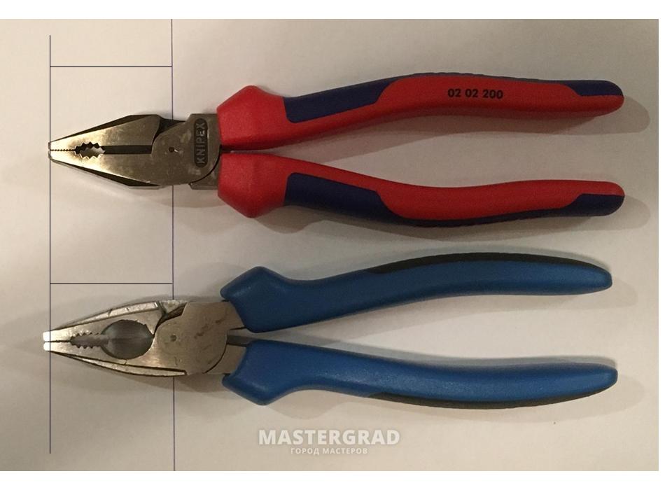

Лок, Еще бы фотки в сравнении, было бы совсем хорошо. У меня, к сожалению только пассатижи на 200мм, покупались обе штуки давно, поэтому сравнение может быть не совсем корректным. Сами судите - насколько много или мало отличаются. Одни перевернуты по отношению к другим, потому что так более выраженно центр оси видно. У Гедоре и Книпекса ось по разному заклепана.

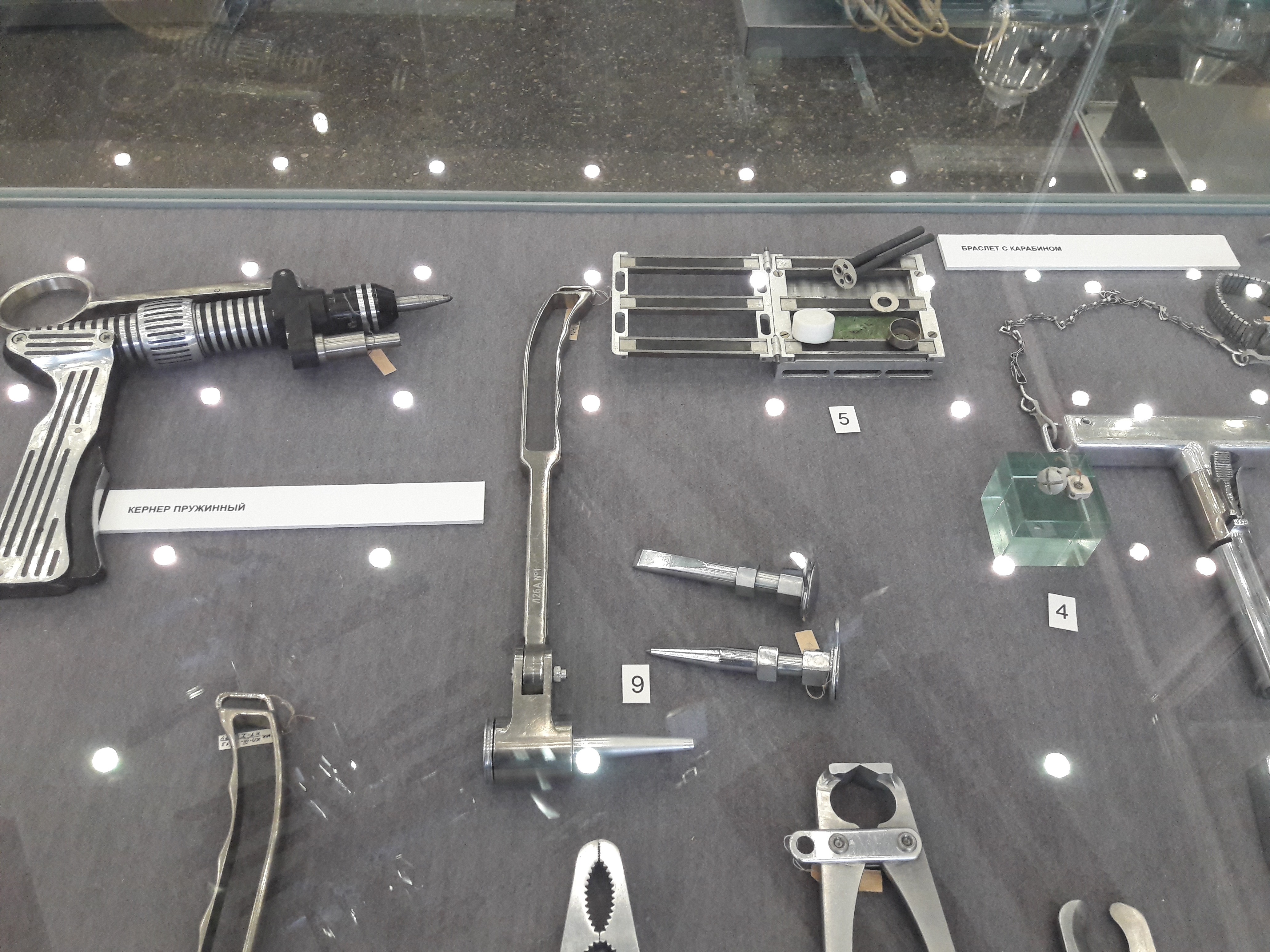

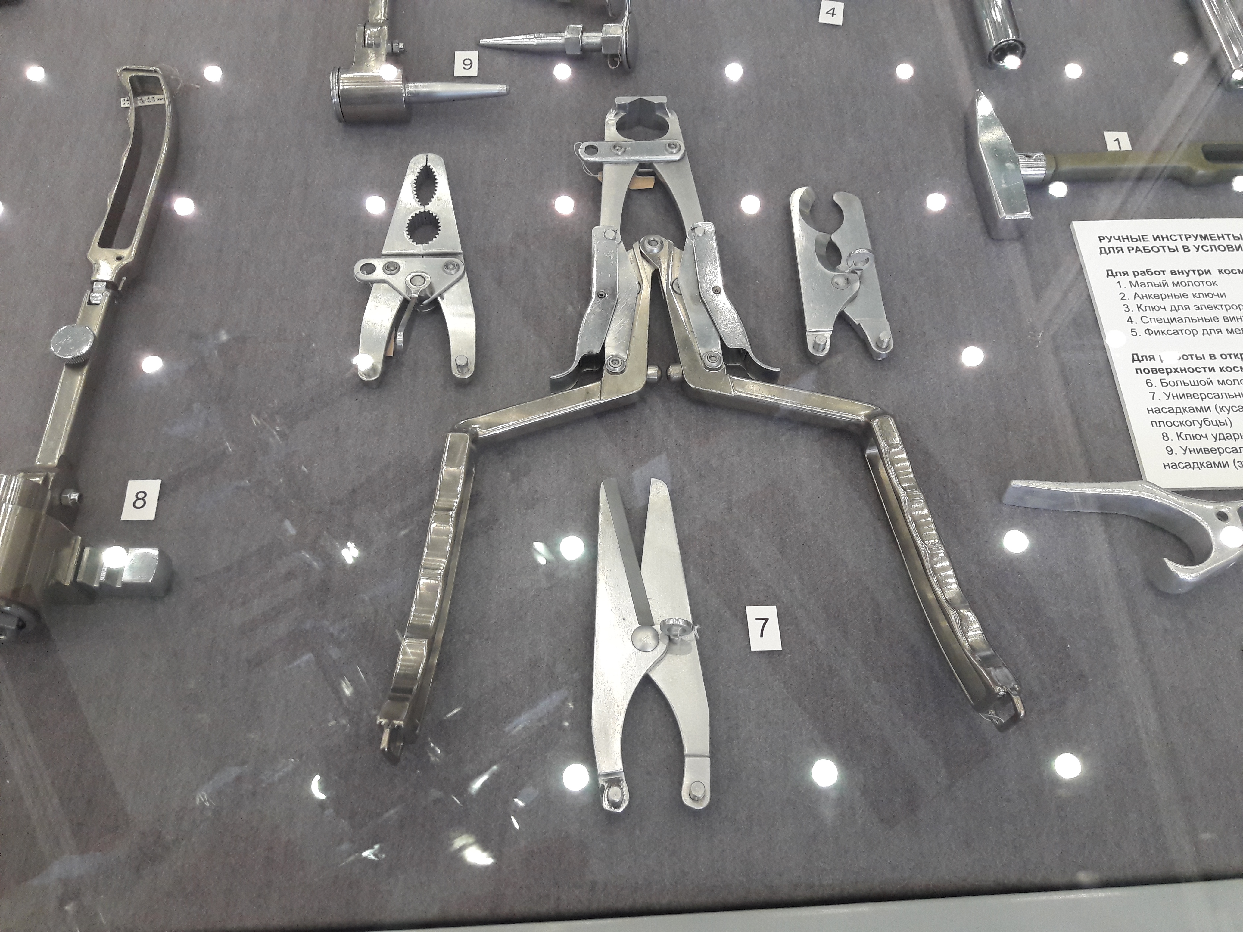

Отечественный инструмент 60-х годов . Не мой.

Ruba написал: У Гедоре и Книпекса ось по разному заклепана.
Это да. У Гедоре круглая часть оси находится на стороне выемки, а у Книпекса - у режущих кромок.
Ruba написал: Лок, Еще бы фотки в сравнении, было бы совсем хорошо.
Постараюсь. Пассатижи Гедоре уехали на дачу, там-же присутствуют и дачный силовой Книпекс. Фотик только взять... Но общая тенденция видна и на вашем примере. У моих 180-х примерно так-же. Разница 3-4 мм, наверное. В моем случае сравнение силы резания не корректное, ибо Гедоре с объемными чехлами, а Книпекс с обливными. Но и в этом случае есть ощущение преимущества Книпекса. Я тут поработал немного с вашей фотографией, чтобы было нагляднее:

Nemez, Да, сходу не придумать применение этой замысловатости.
ADM05
ADM05
Президент
Регистрация: 17.07.2008
Красноярск
Сообщений: 12518
05.08.2019 в 09:50:03
Лок написал: сходу не придумать применение этой замысловатости.
Инструмент заточен под выполнение определённых работ. Учтите, что работать инструментом вне корабля можно только в перчатках. В довольно толстых перчатках.

Nemez
Nemez
Регистрация: 25.07.2007
Сообщений: 2262
05.08.2019 в 13:35:37
Лок,

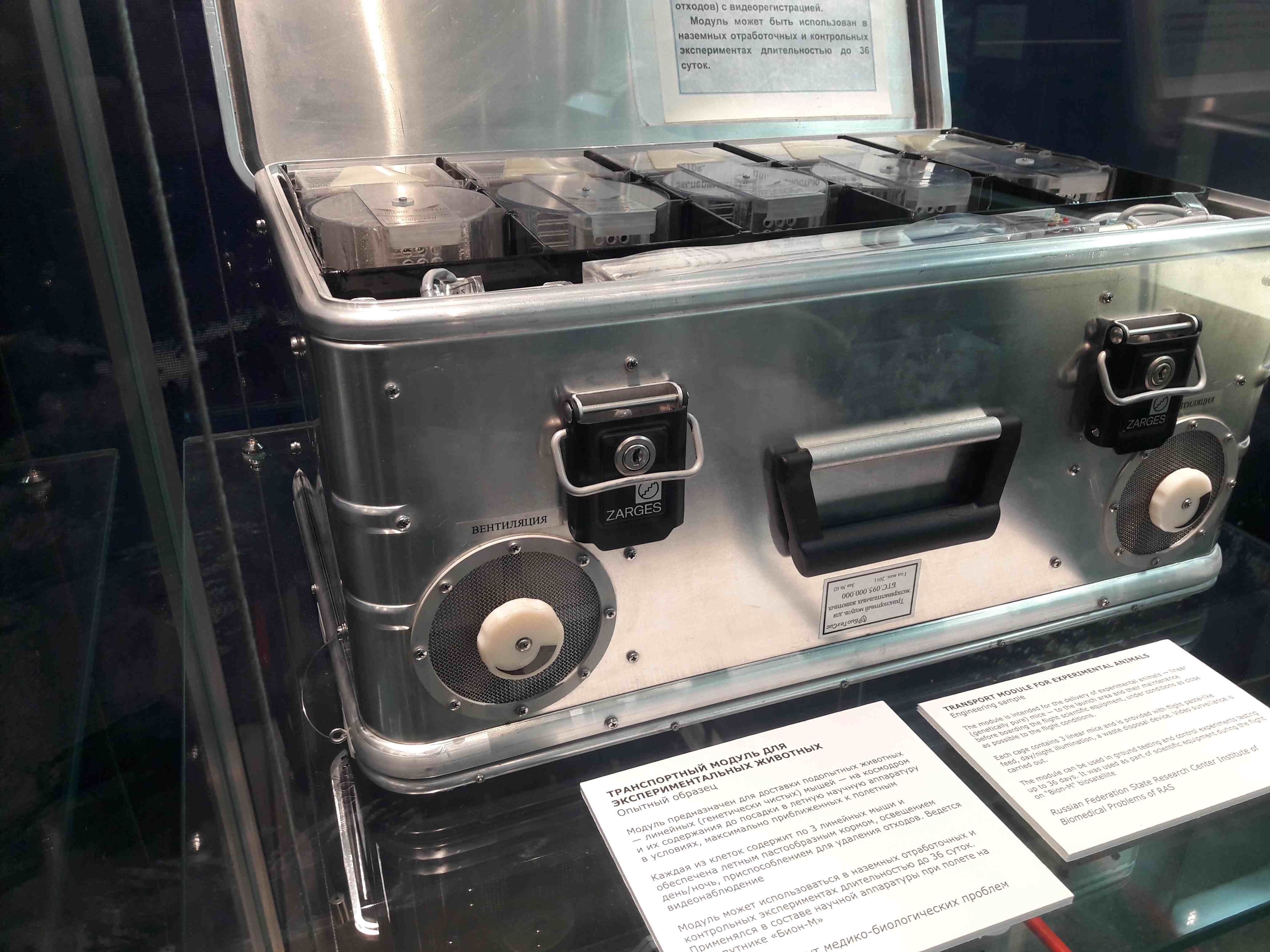

Космос , куча всего интересного было что не попадало к обычным потребителям . И фото развала - комплектация , " нового " времени .Ящики узнаваемой марки ....
ADM05
ADM05
Президент
Красноярск
Сообщений: 12518
06.08.2019 в 07:32:41
Nemez написал: Ящики узнаваемой марки
Заргес. Хорошие ящики :)

olki
olki
Регистрация: 26.01.2011
Сообщений: 8341
06.08.2019 в 13:33:07
Nemez написал: Космос ,
я в 80-е попал на практику на почтовый ящик, и там немного поработал, где кое-что делали из инструмента для космонавтов, и вообще, много чего другого делали для них... кое что видел, кое что довелось в руках подержать молоток без отдачи... прикольно....

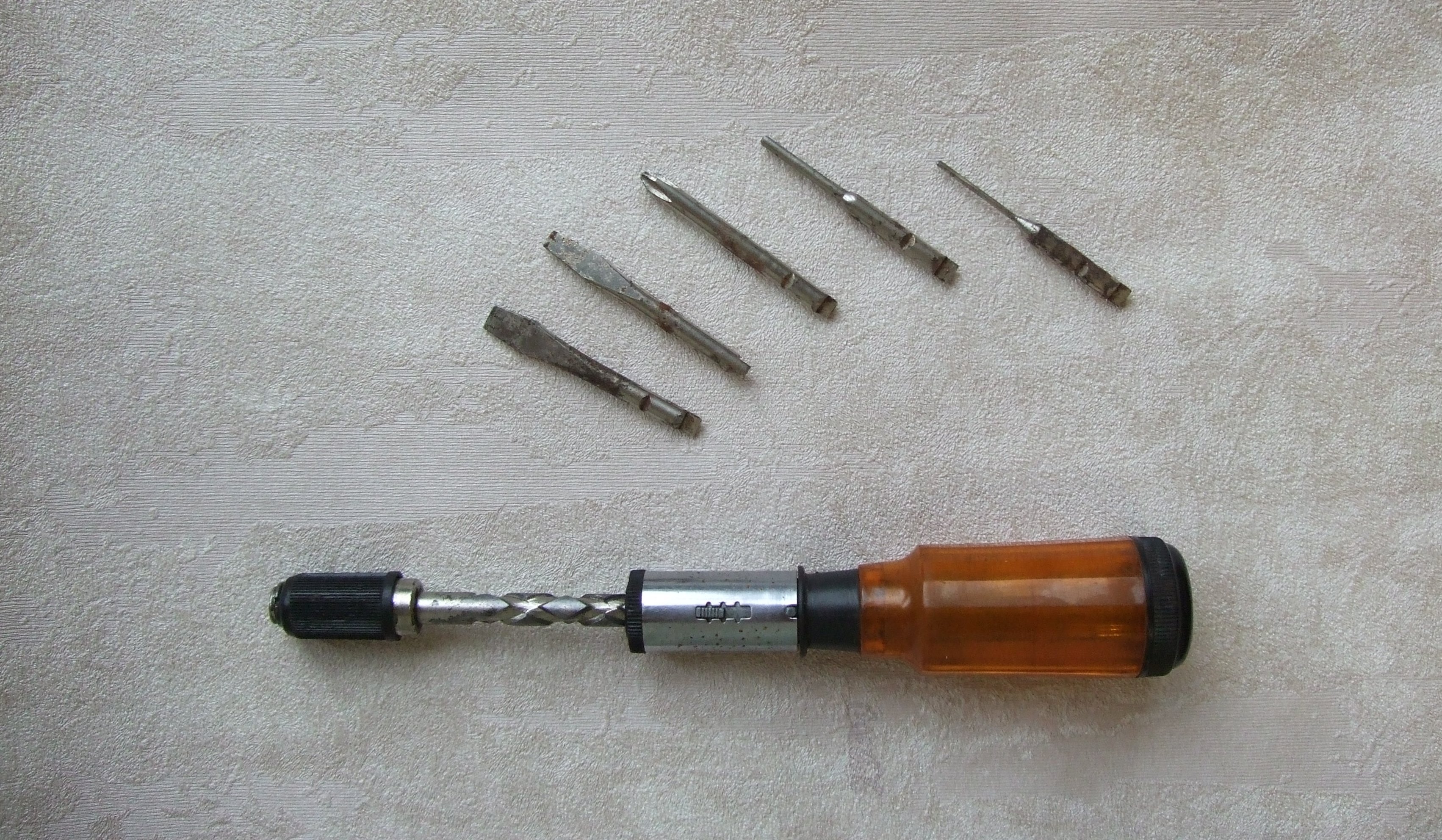

Иногда полезно покопаться в закромах, особенно в дальних углах. Попадаются старые, забытые и подчас непривычные для нынешнего времени изделия. Вот и сегодня. Инструмент привезен из ФРГ в 1988 году. Клейма, правда, нет. Изготовителя идентифицировать нет возможности.
Но отвертка совершенно исправная. Может встать только вопрос с приобретением запасных или дополнительных наконечников. Делаются -ли они вот вопрос!
rubunduk
rubunduk
Регистрация: 09.01.2018
Бийск
Сообщений: 2994
16.03.2020 в 17:57:37
Лок, О, прикольные отвертки! У меня тоже где-то парочка подобных припасена, одна советская, а вторая американовская, производства Янки, ежели не ошибаюсь (даже с родной коробкой). Биты у них похожие, но диаметры - разные, - американец потоньше биты использует. Отдельно я такие биты не находил, только на блошках, - вместе с мультитулами и другими версиями реверсивных отверток (например пистолетные реверсивки). Кстати наша реверсивная отвертка круче, - у неё можно подвижный вал, задвинуть и зафиксировать, повернув кольцо на наружной части и использовать её как обычную реверсивную отвертку, просто крутя рукоятку на под тип трещотки. У моей версии американца, такой фичи нету, там вместо кольца банальный винтик, которым лишь можно поджимать вал, чтобы сделать компактнее отвертку для транспортировки, или хранения. Прикольная технология, которую убили компактные движки и аккумуляторы. Что касается биты, всё никак не могу собраться и сообразить, - как лучше сделать какой-нибудь современный битодержатель с хвостовиком биты под этот тип отверток. Не особо то и нужно, но чисто по фану, - развлечение типа, - когда коту нефиг делать...)
