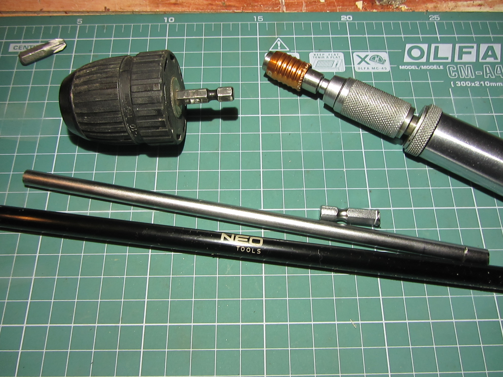

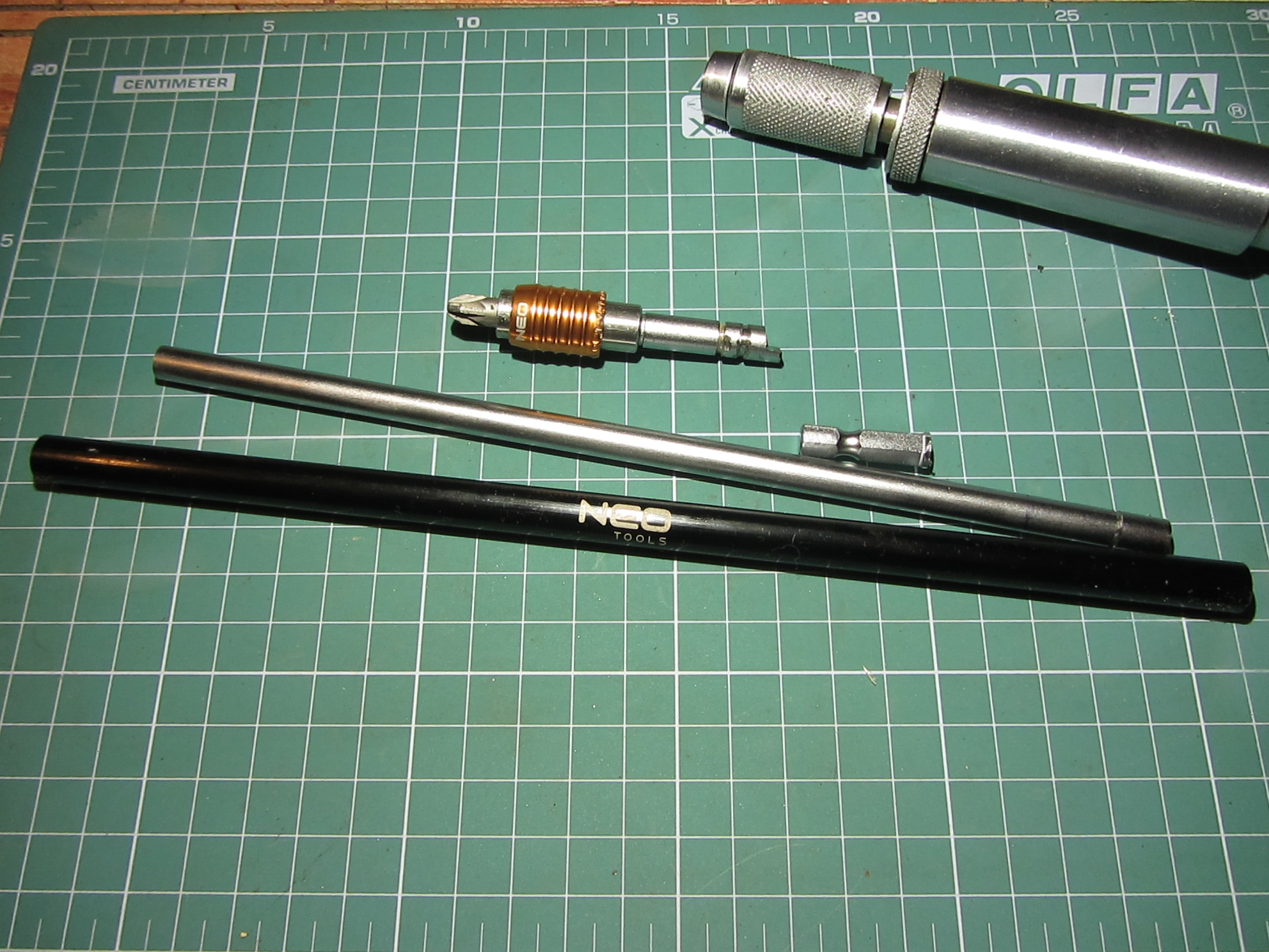

Руки дошли до небольшого апгрейда советского варианта такой отвертки. Нашел на ВСИ длинный битодержатель от Нео и перепилил его хвостовик под форм-фактор сабжа.
Правда, битодержатель, еще при первом знакомстве, развалился в руках, - зело рукожопная конструкция. Но удалось его починить, слегка поджав кожух, в котором прячутся пружинки и шайбы, но не знаю насколько этой утлой конструкции хватит, если конечно я дико полюблю эту отвертку и буду ею крутиться налево и направо) В этом случае придется искать что то более надежное и дорогое) В американский вариант такой хвостовик не влезет, там диаметр отверстия посадки патрона под хвостовик меньше. Но мне американцы и показались менее удобными, - там нельзя задвинуть вал внутрь корпуса, зафиксировав его специальным затвором и использовать эту удивительную отвертку, как отвертку с обычной трещоткой.
Вдогонку: битодержатель вот такой. Хм, прикольно, - я его в мае брал за 610р, - подорожал на 214р. Интересная у нас "инфляция" на 4% в год)))

strider1978, нее, это другой тип отвертки, она просто с трещоткой, ну и они по битам совместимы еще. А обсуждаемая отвертка идёт с валом, на котором прорезаны спиральные углубления, когда давишь на рукоятку, - вал, крутясь и поворачивая тем самым биту, уходит в рукоятку. Этакий пращур шуруповерта, только безаккумуляторного типа)
Лок написал: За НЕО столько денег??? куда катится мир?
ну я же этот битодержатель за 600 с копейками взял, признаться жаба давила, но уж больно хотелось поэкспериментировать с модернизацией этой чудо-отвертки, чую её потенциал, особенно на небольших заявках. А так я вообще хотел ирвиновский удлиненный битодержатель распилить, а он всяко больше полутора-двух штук, наверное уже, стоит.

Алексей Фомичев, Ваш экземпляр тоже "саморазобрался", или это только мне так "свезло"?
(og) написал: ставлю плохой джин против хорошего кефира, что 'косарь' - не предел
а Вы не находили подобного плана битодержатели (с удлиненным утолщенным хвостовиком), чтобы и хорошие и в районе пятихатки? Уж больно не хочу ирвиновский пилить, - прямо таки рука не поднимается.
