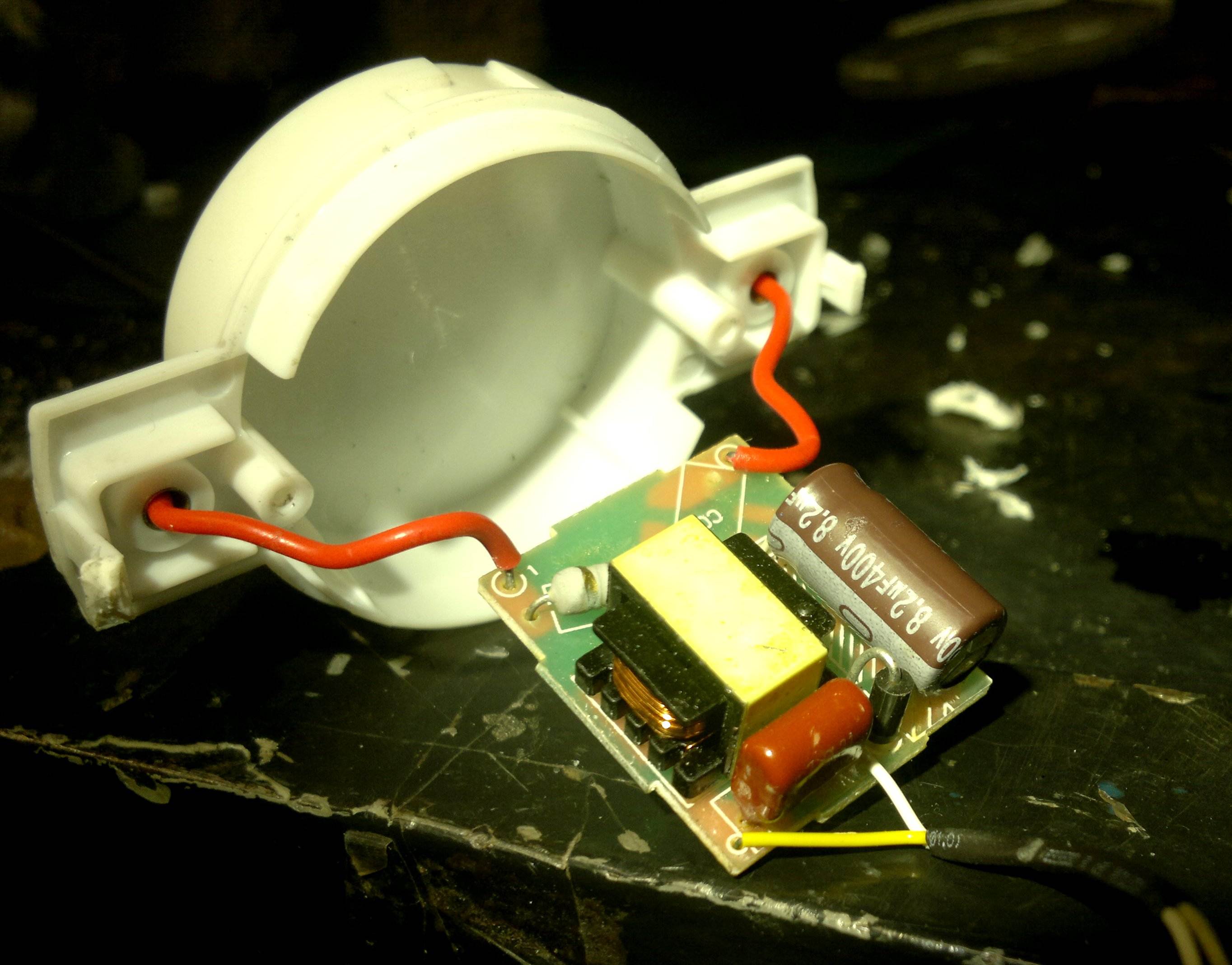

А вот вскрыли саму лампу GX53 на предмет – что там за драйвер стоит…
красные провода это вход 220 вольт, белый и жёлтый- к светодиодам. Первое фото- это вид платы драйвера сверху, второе фото- низ платы.

Ну, тогда готовьтесь к куче помех в питающей линии. А "экскримент", кстати, нужно не в аквариуме ставить, а сначала на открытом воздухе, чтобы понять макс температуру нагрева ИС СД (проверка качества изоляции). И только потом купать ИС СД в аквариуме.
