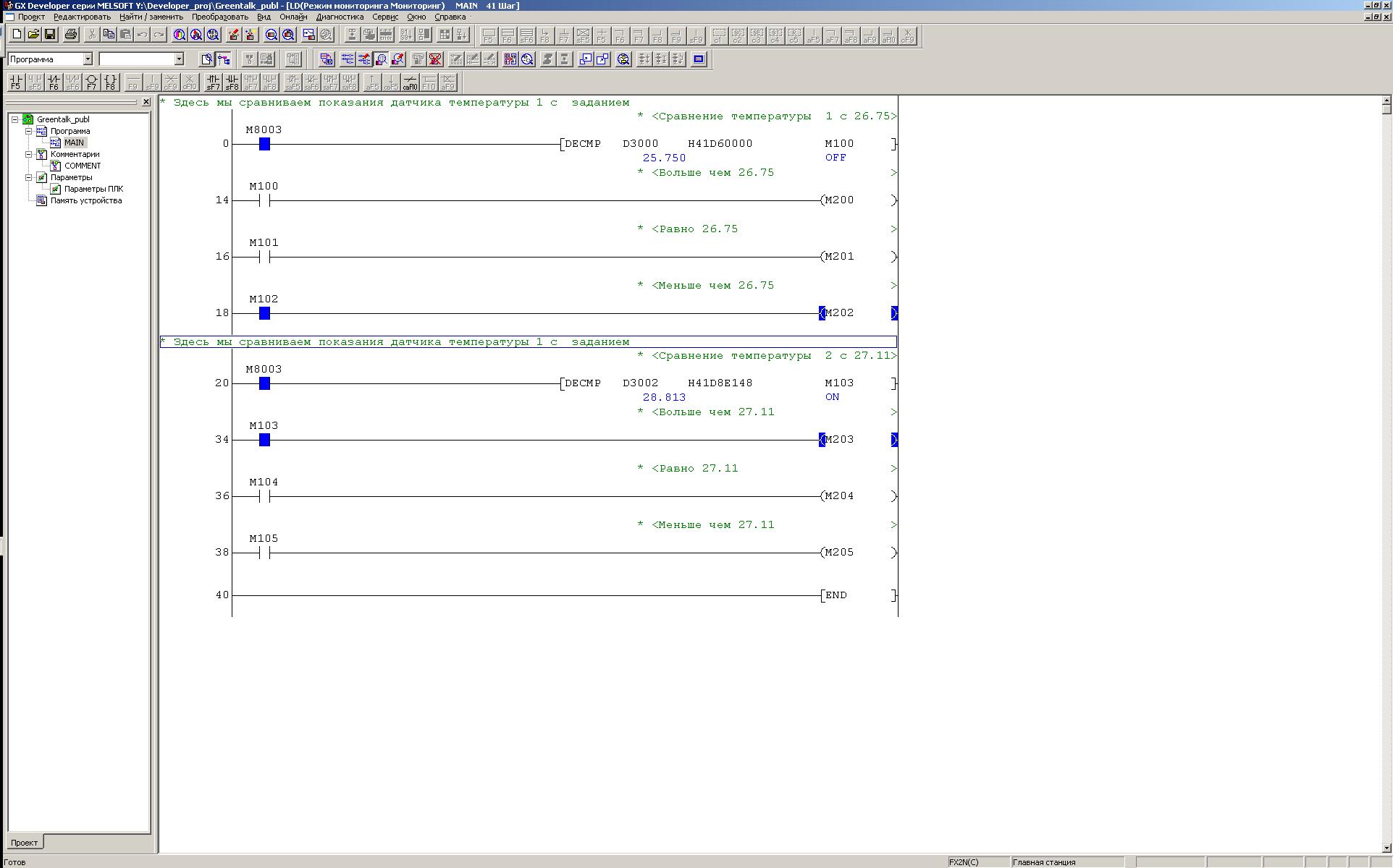

И немного забегая вперёд, вот снимок экрана среды программирования контроллера - видна часть программы в режиме онлайн
Немного коснёмся технических характеристик устройства: Программирование и отладка при помощи программного обеспечения GX Developer FX. Контроллер совместим с контроллерами FX2N Mitsubishi. Имеет гальванически изолированную шину 1-wire с поддержкой датчиков DALLAS DS18B20. Всего может опросить 128 датчиков. Имеет гальванически изолированную шину стандарта RS-485 с поддержкой modbus RTU с возможностью работы как мастером, так и слейвом. Количество поддерживаемых слейвов - 64 шт. Имеет специализированную шину с поддержкой протокола обмена modbus RTU, работающую только в режиме слейв, для систем диспетчеризации или SCADA-систем. Встроенные часы реального времени с батарейной поддержкой при отсутствии питания. Встроенные 8 дискретных входов с гальванической изоляцией. Встроенные 8 дискретных выходов с гальванической изоляцией, причём 2 из них релейные на ток 5А 220В переменного тока. Имеет поддержку 4-х шаговых двигателей для систем дозирования и насосов. Также в виде внешнего модуля доступен блок доступа через WiFi. GSM модуль сигнализации как опция.
