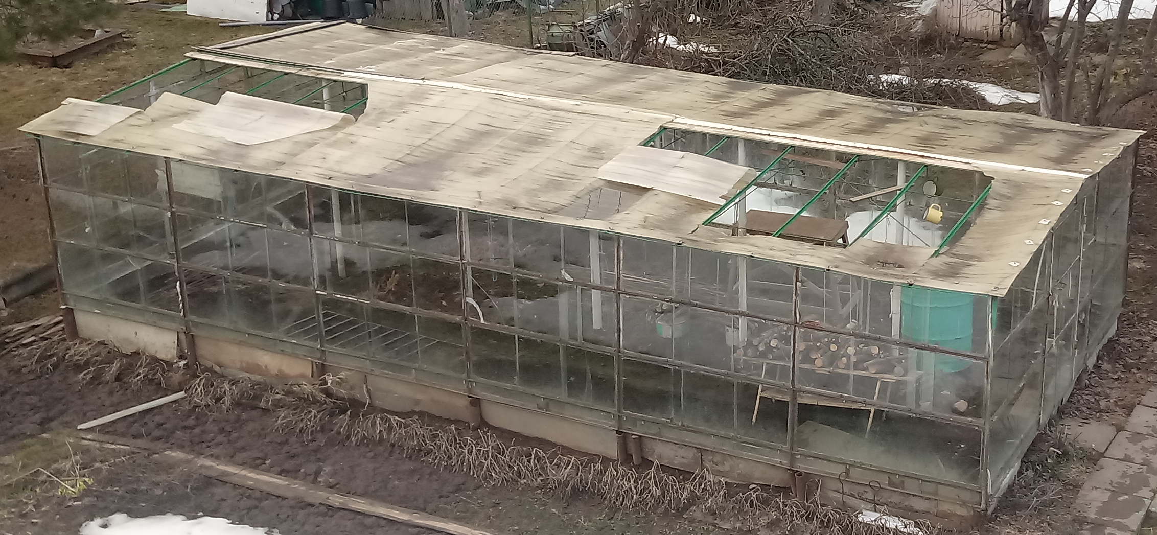

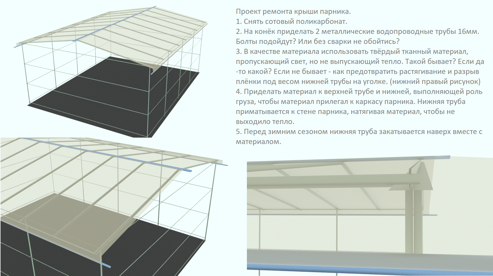

Прошу покритиковать мой план реконструкции крыши теплицы и что-то посоветовать.
Каркас теплицы сварен из металлических уголков ~20х20мм. Стёкла и сотовый поликарбонат продавливает снегом - поэтому хочу сделать съёмную на зиму крышу.
  1. 2 водопроводные металлические трубы 16мм на коньке прикрутить болтами. Или надо варить?
  2. 2 такие же трубы по краям крыши придавливают материал к каркасу.
  3. На краях крыши, выпирающие грани уголков, растянут и порвут плёнку? Может быть существует какой-то более крепкий материал с похожим светопропусканием и теплоудержанием? Материал от палаток?
  4. Надо ли крепить материал к каркасу парника по периметру, чтобы его не поднимало ветром? И если да - то чем и как? Хотелось бы какой-то быстрый вариант, чтобы не набивать гвозди каждую весну.
