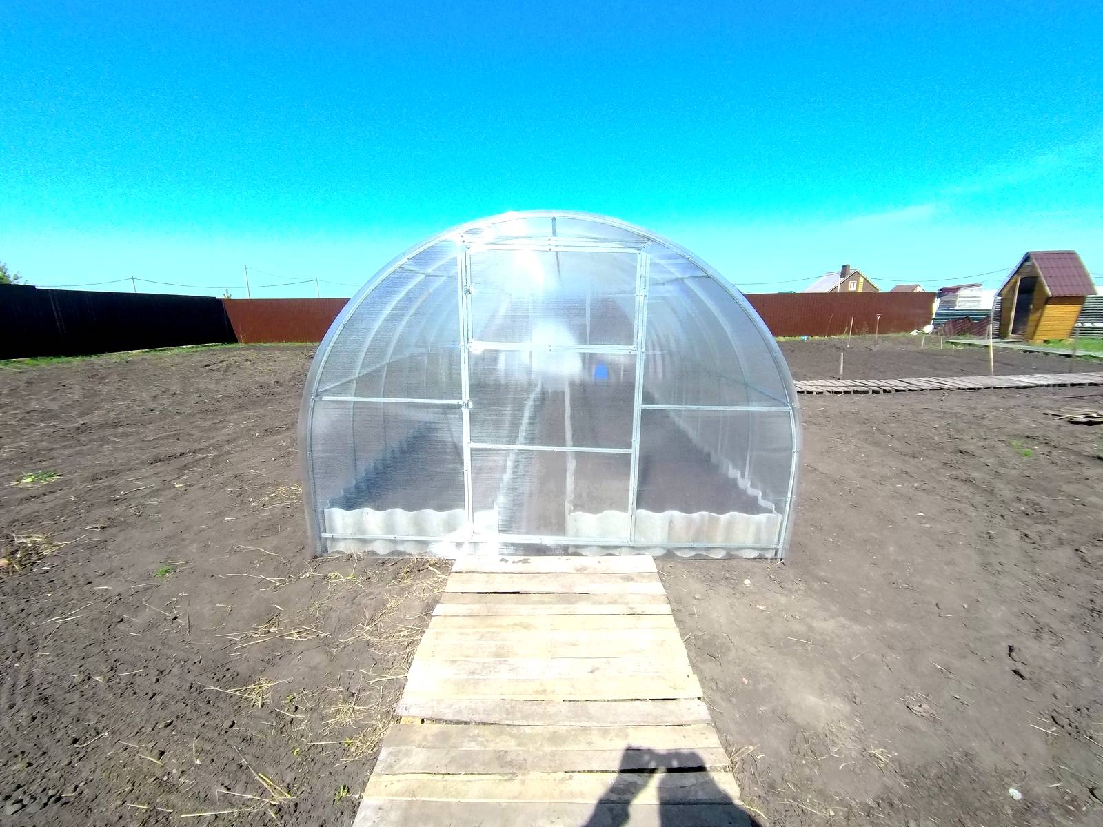

В этом видео хочу поделиться некоторыми идеями, которые я использовал во время сборки теплицы. Покажу свой инструментарий и технику.
А кто не хочет смотреть мои режиссерские изыски, читаем ниже и глядим фотки))

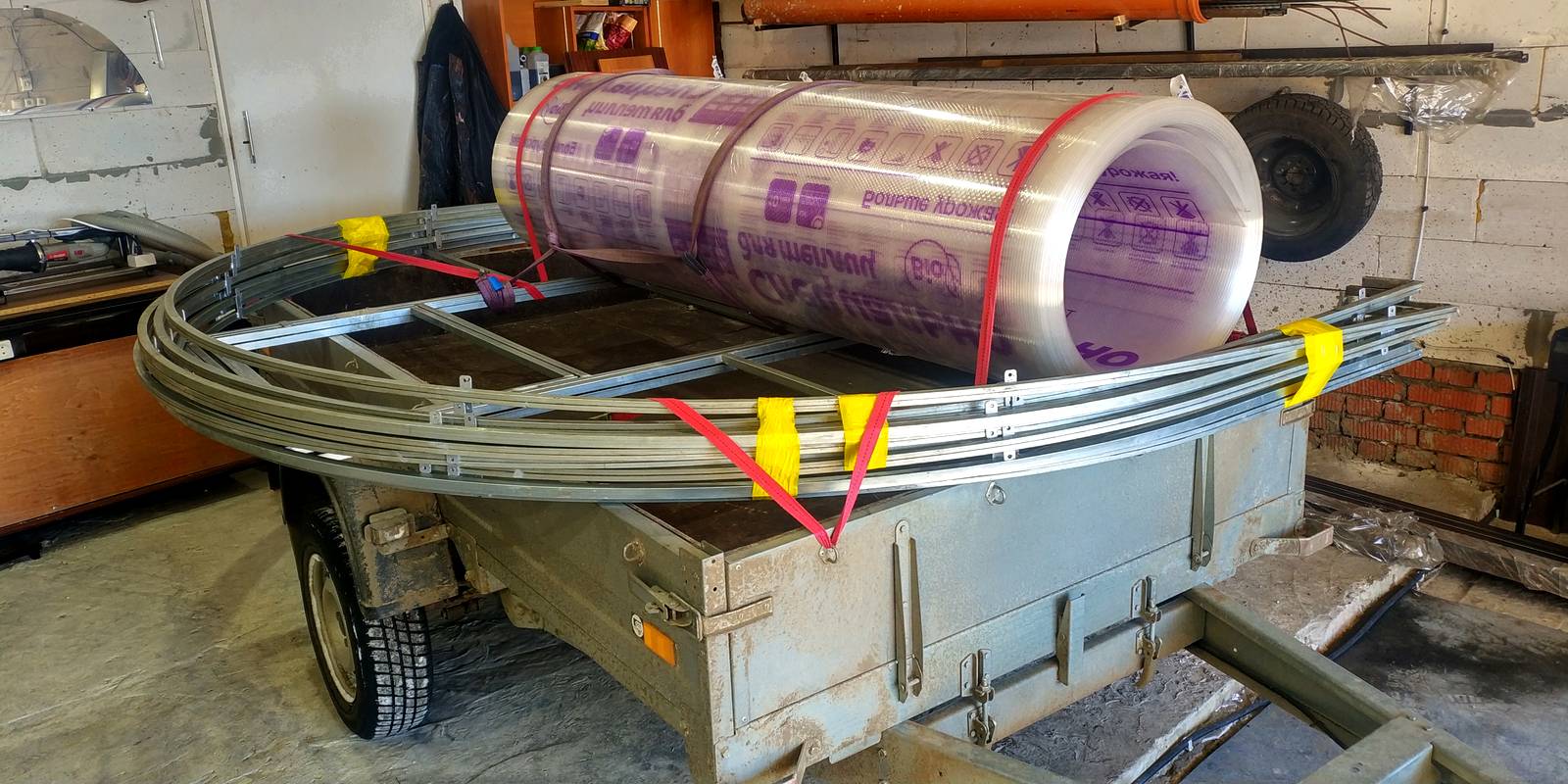

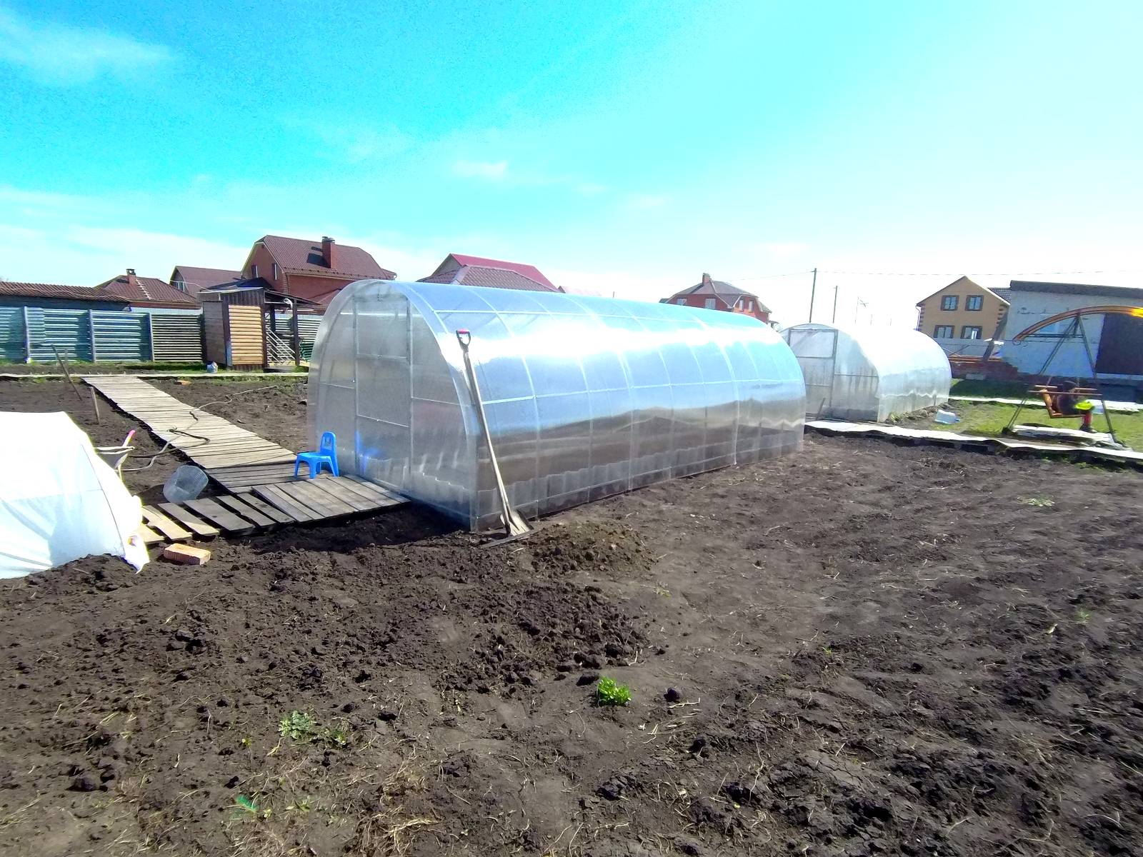

Теплица поставляется вот в таком виде. Я ее привез на прицепе размером 145*270см. Сама теплица сборная, размером 3х6м и с шагом 0,65м. В самой сборке ничего сложного нет, но данную работу можно упростить.

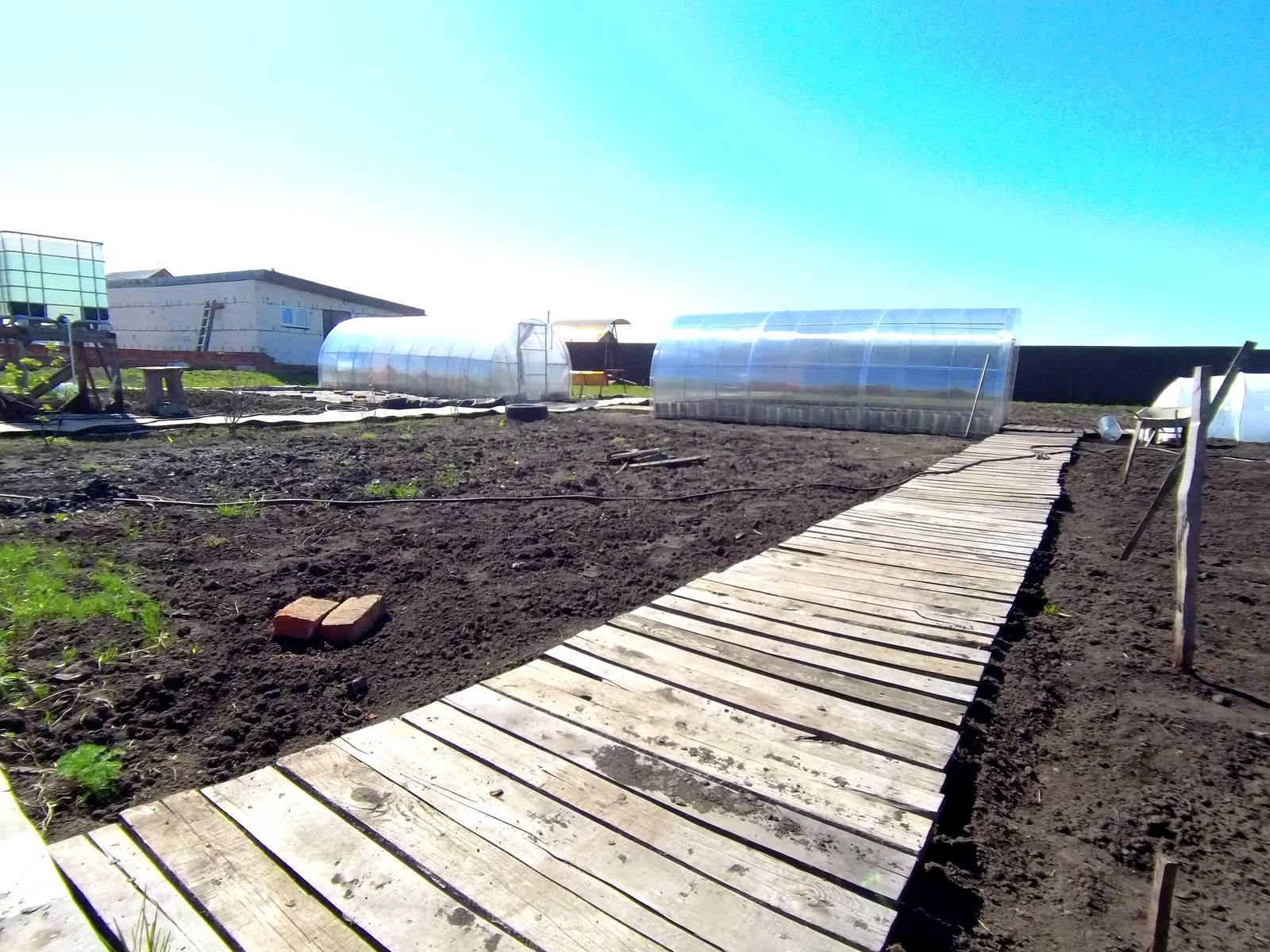

Из поддонов (бесплатных!) сделал еще одну дорожку, тем самым разделив огород на сектора

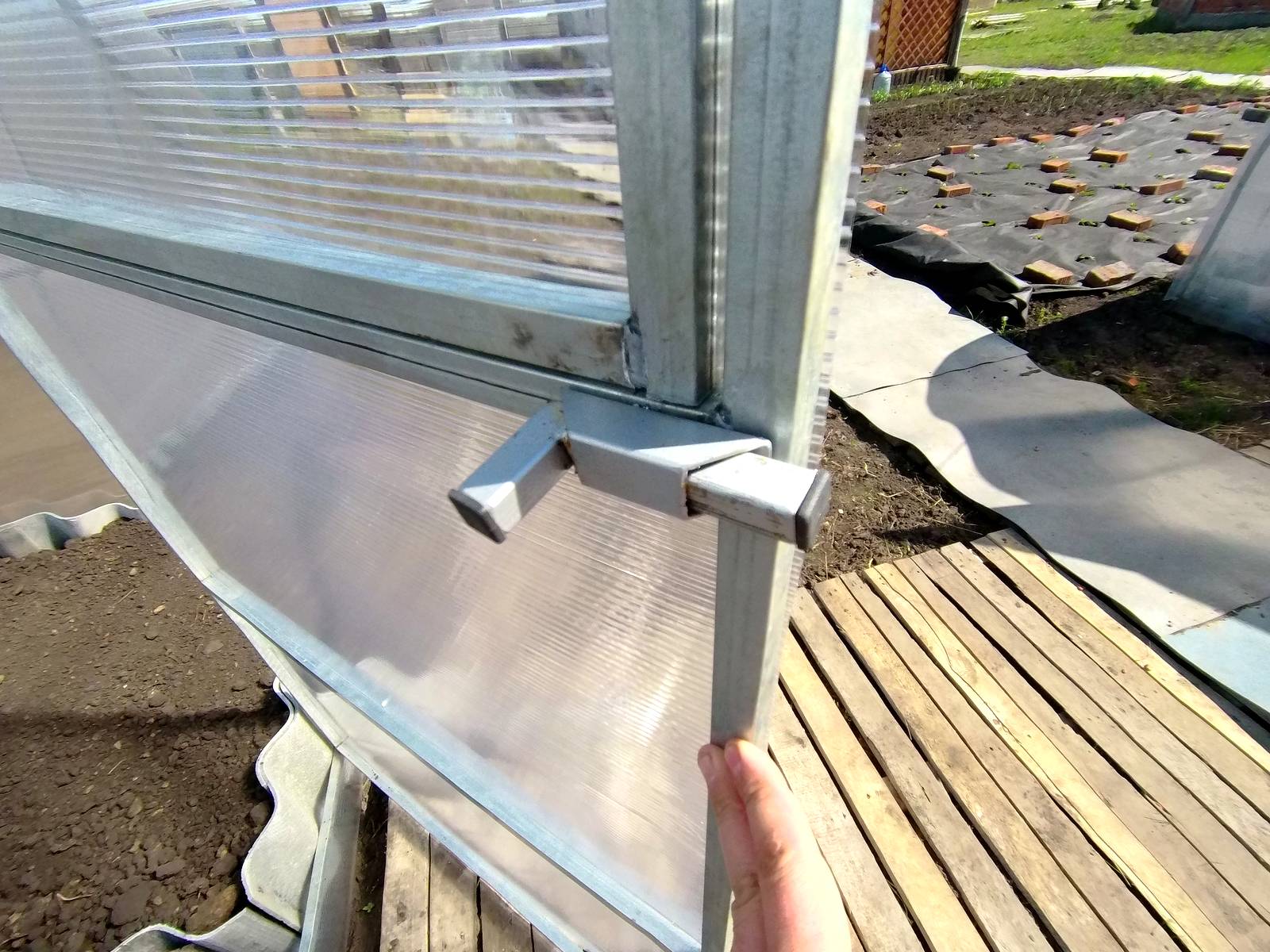

Чтобы закрывать дверки изнутри, я сделал простенькие задвижки из профильной трубы 15х15 и 20х20. Можно было и крючки купить, но у меня были кусочки профтрубы)) Элементарные. Покрасил серебрянкой.

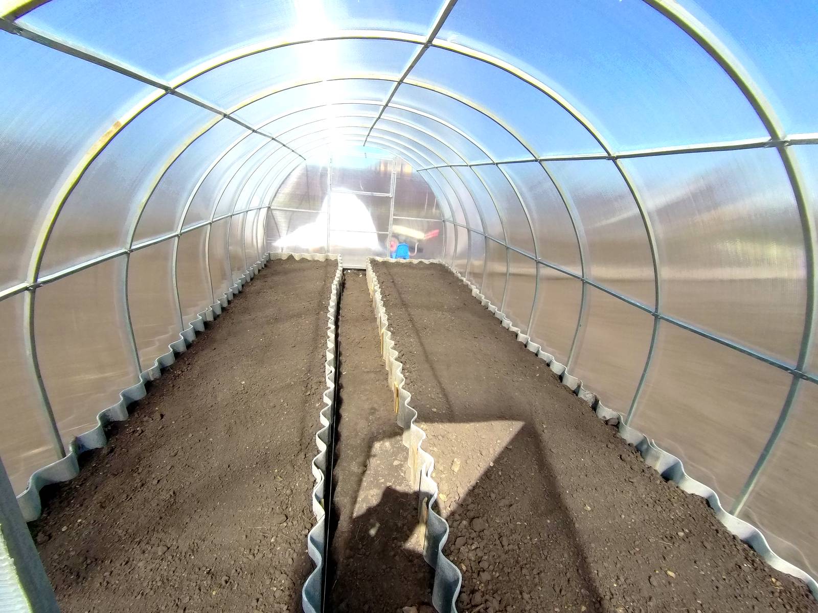

Бортики высотой 30 см — нарезал из волнового шифера. Но лучше их чуть меньше делать…
Возил землю я на квадроцикле с прицепом. Заеб.ся вусмерь! Всего на теплицу привез 8 прицепов. Около куба земли по моим подсчетам. В видео есть фрагмент.
