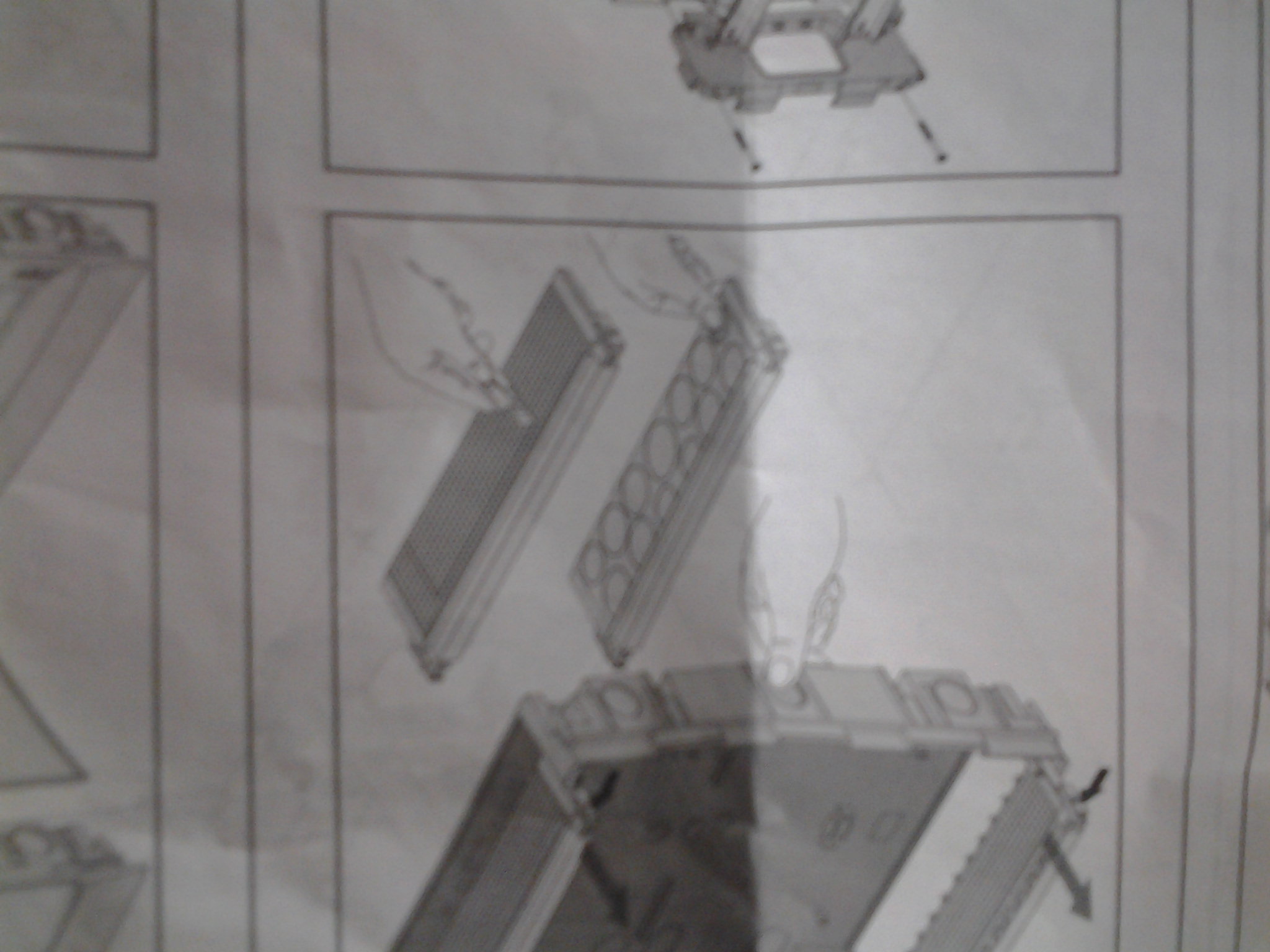

Здравствуйте,подскажите пожалуйста что это за деталь которая вставляется сверху на ней еще ножиком надо вырезать под провода и можно ли ее купить отдельно?Щит (ABB Mistral 41)

Фланцы для ввода кабеля. Гуглите по артикулу 1SLM004100A1951, подберёте нужный.
Это артикул для щита внутреннего монтажа или они одинаковые?

У щита наружного исполнения Mistral 41 таких фланцев нет, сплошная лицевая панель.
