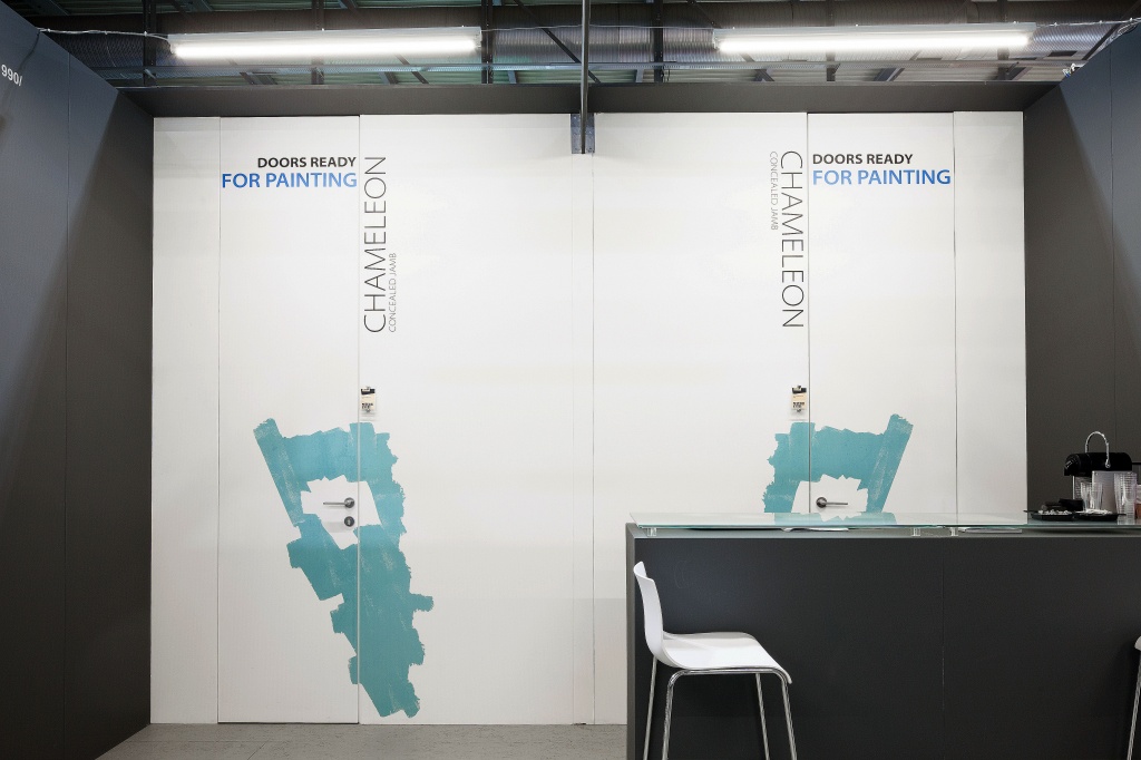

Здравствуйте
Подскажите, как лучше осуществить идею: в комнате (взрослая спальня и по совместительству гостиная) есть ниша высотой от пола до потолка, глубина 50см, ширина 87, хотим в ней сделать шкаф, но хотелось бы, чтобы это не было похоже на советские кладовки. Ниша у углу, на соседней стене в этом углу дверь из комнаты, когда дверь открыта - ниша за ней. Комната небольшая (2.85*4.1), в ней будет только большой диван и и минималистическая стенка под тв и муз.центр Как вариант придумалось - и дверь и стену оклеить одинаковыми обоями, дверь сделать вровень со стеной, т.е чтобы была только щель между стеной и дверью, а чтобы обои рядом со щелью не засалились от рук и не обтрепались от регулярных открываний - по краю стены и по краю двери прибить наличник на всю высоту из того же материала, как у двери из комнаты
Почитала про скрытые двери под обои - как-то несерьезно дорого заказывать готовую, как бы ее сделать самостоятельно? Из чего саму дверь? Она большая получается.. На какие петли ее вешать? Надо ли изнутри проем обшить толстым дсп или чем-то еще, чтобы это выполняло функции коробки? Или эта идея вообще утопия?
Сейчас в комнате только выровнены стены, если это важно
Заранее спасибо за подсказки!

Сусла написал: неужели никто себе скрытую дверь не делал большой высоты?
Делал, но не самоделки, а готовые

Сусла, коробка должна быть не из ДСП, а алюминиевая, только в таком случае она не будет впитывать влагу со стен. Полотно же под отделку или окраску должно иметь в своём составе влагозащищённые материалы. Самый дешёвый вариант это ЗДИ не уверен только что они такой высоты двери делают, для большинства фабрик этот размер запределен.

WEREG написал: только в таком случае она не будет впитывать влагу со стен
разве стены внутри квартиры влажные в период проживания? как же обои бумажные не сыреют? или я чего-то не понимаю?

Сусла написал: vago083050, а про такие можно где-то почитать или м.б Вы напишите хоть кратенько? я пока не понимаю с какой стороны подступиться
Union Chameleon Фото монтажа !#[https://youtu.be/zOHjw3xdAPo] Подступаться к ним при Вашей высоте имеет смысл, имея готовность потратить обозначенную Xewus сумму. Если быть точным, то 48800руб. цена такой двери при размере полотна 60/70/80*270.

vago083050, спасибо, почитаю про их названные комплектующие на видео показана белая квартира.. про монтаж ничего, к чему оно не поняла за фото монтажа - спасибо
если кратко и я правильно понимаю - нам нужно:
  • алюминиевая коробка (почему? что там мокнет в обычной стене обычной квартиры, где раньше клеили бумажные обои без проблем, да и сейчас клеят?) - продают отдельно
  • скрытые петли (3 шт видимо, т.к высота большая) - продают отдельно
  • полотно двери - про него на сайте ни слова, Вы какие ставили?
  • фурнитура (меня устроит скрытый замок как на яшиках (надавил - открылся), но пока не знаю можно ли сюда такой) - продают отдельно
за что тут 50000? кроме конечно того, что это не стандартная дверь, а за весь нестандарт принято брать дорого
что должно пугать? что неосуществимо?

27.03.2017 в 20:28:49
Сусла, на видео интерьер с той скрытой дверью фото монтажа которой показаны отдельно. Полотно грунтованное под покраску.
