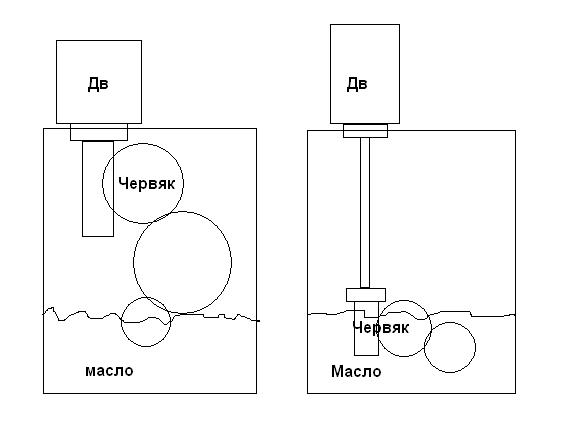

Катастрофой конечно не назовешь. Неудобством - да. Люди даже на Кроте ездить умудряются. А как без ЗХ! Ну и тягать его на себе тоже не айс, если можно не тягать. Неудобство. И ещё, пишут в описании червячный редуктор, хорошо - плохо, не скажу. Мне не нравится. На фото (с сайта) вообще похоже цепь, либо шестерни с червяком вверху. Тогда смазка как туда поднимется? Червяк-всё же лучше в ванне масляной. Ссылка Сидор Самура, не открылась.

Jesha, Да, про 99 лет гарантии читал. Понравилось )) ;) Обидно, не доживу я до 2107 года ((( Меня вот что смущает - у моего два рычага на ручках. Правый рычаг, отвечает за сцепление, а на левой руке (как бывший владелец объяснил ) стоп-старт(нажато - работает двиг, отпущено - стоп машина). Это нормально ? Я просто с такой системой не сталкивался.

Jesha, Там не сцыла, а картинка с радикала не залилась почему-то. Впрочем картинка там из яндекса, так что ничего ценного. Про червяков в маслянной ванне - хотелось бы подробнее.

Сидор Самура написал: Правый рычаг, отвечает за сцепление, а на левой руке (как бывший владелец объяснил ) стоп-старт(нажато - работает двиг, отпущено - стоп машина). Это нормально ?
Нормально. Система безопасности. Отпустил - заглох. Сцепление работает нажал - поехал? Вроде ременное. Если да, то ручки буду работать равнозначно, отпустил-остановился.
Сидор Самура написал: Про червяков в маслянной ванне - хотелось бы подробнее.
Червячная передача хорошо и долго будет работать если сама находится в ванне с маслом. Пример: На левом рис масло поднимается шестернями к червячной передаче. На правом червяк стоит в масляной ванне.
Работают оба варианта, но второй более надежно.
