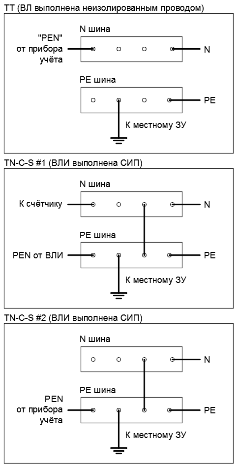

Предпочтениями молний по наличию или отсутствию изоляции не интересовался, но PEN вам делить пока рано. В соответствии с ТЦ 31/2012
3) При питании от ВЛ, в соответствии с указаниями п. 1.7.59 ПУЭ седьмого издания и п. 531.2.3 МЭК 60364-5-53 (российский аналог ГОСТ Р 50571-5-53 готовится к выпуску), следует использовать систему защитного заземления ТТ. Параметры повторного заземления выбираются в соответствии с указаниями п. 2 настоящего технического циркуляра.
Но с учётом п. 4 того же циркуляра, конструкцию шин, без перемычки PE-N предусмотреть всё же стоит, несмотря на фактическое применение системы TT до реконструкции ВЛ на ВЛИ. Хотя бы место под размещение таких шин.

В статьях периодически вречал "PEN шина"
Неправильно выразился. Шины называют по их назначению. Если с шины разветвляются PEN проводники, то и шина называется сообразно. У вас же, никакого ветвления совмещённых проводников нет, соответственно и шин таких нет. При делении PEN этот проводник заводится на PE шину, и с этой шины делается перемычка на N.
