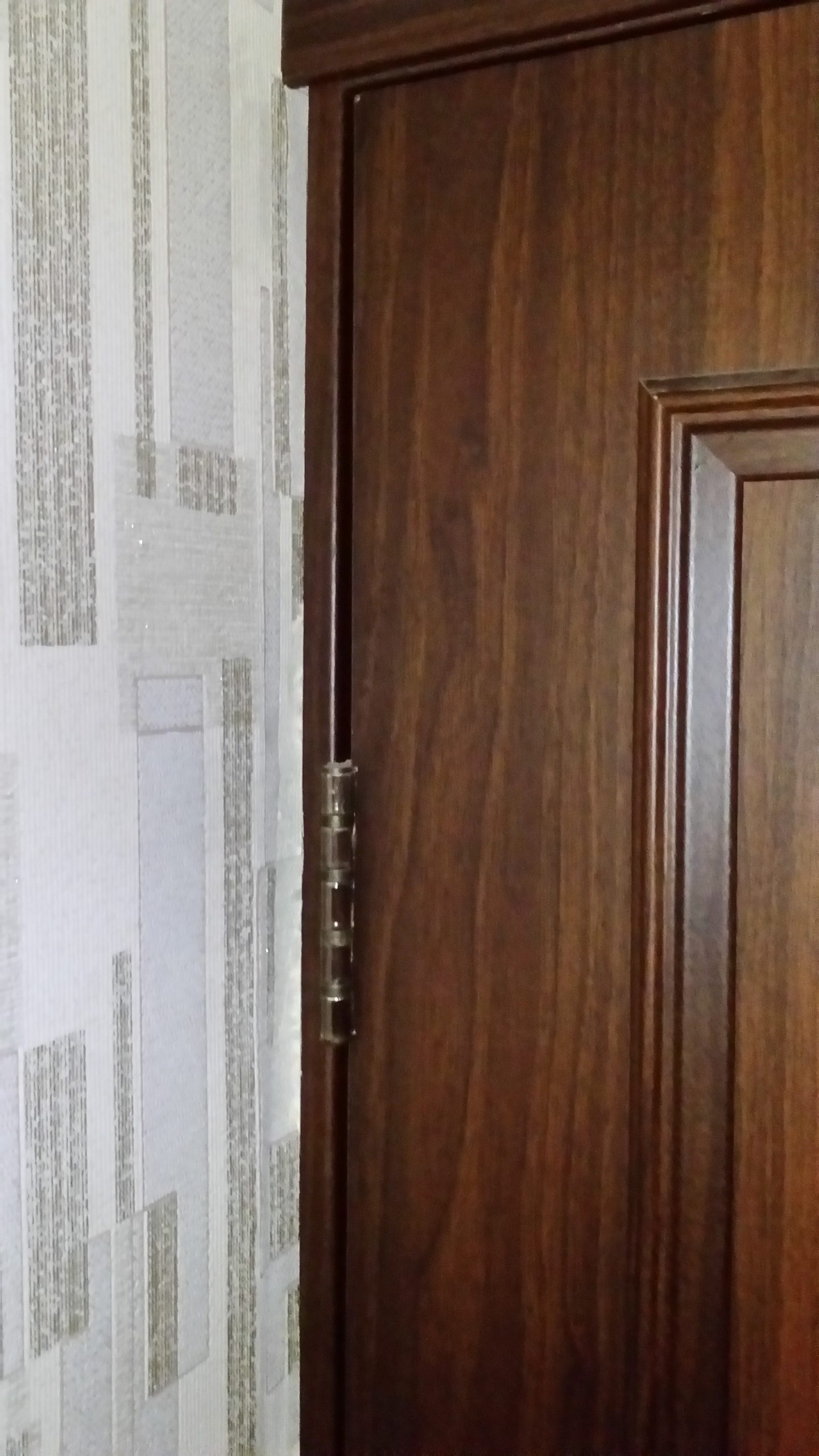

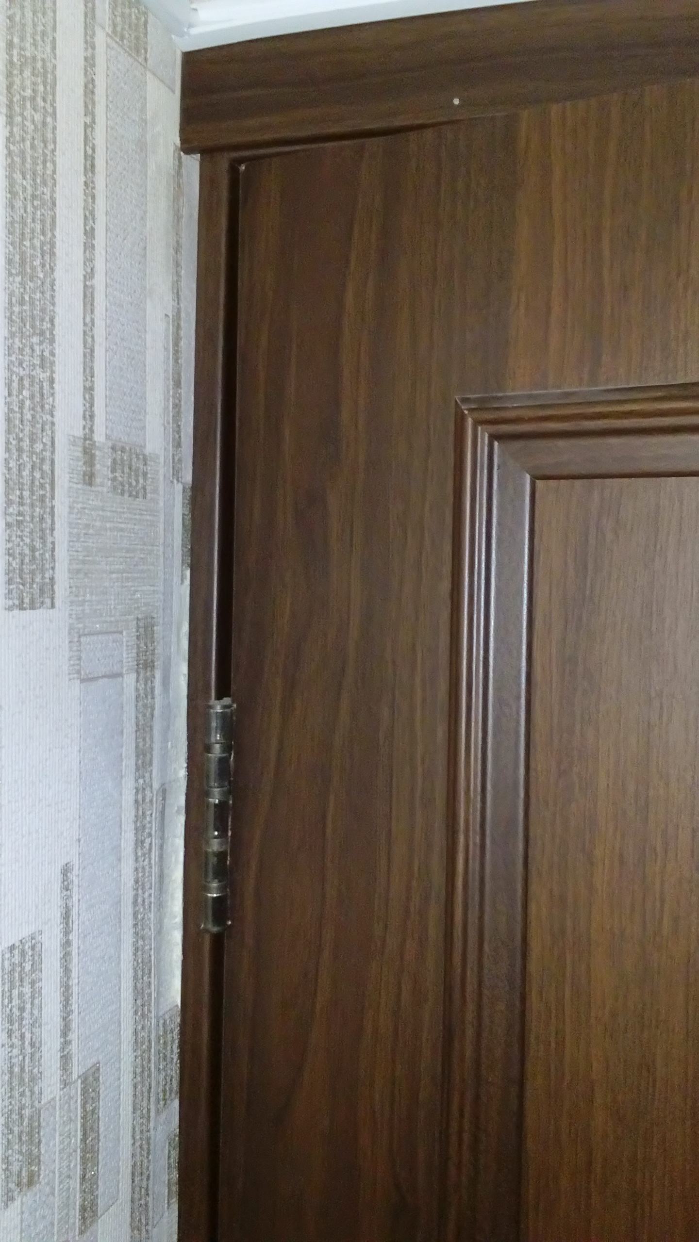

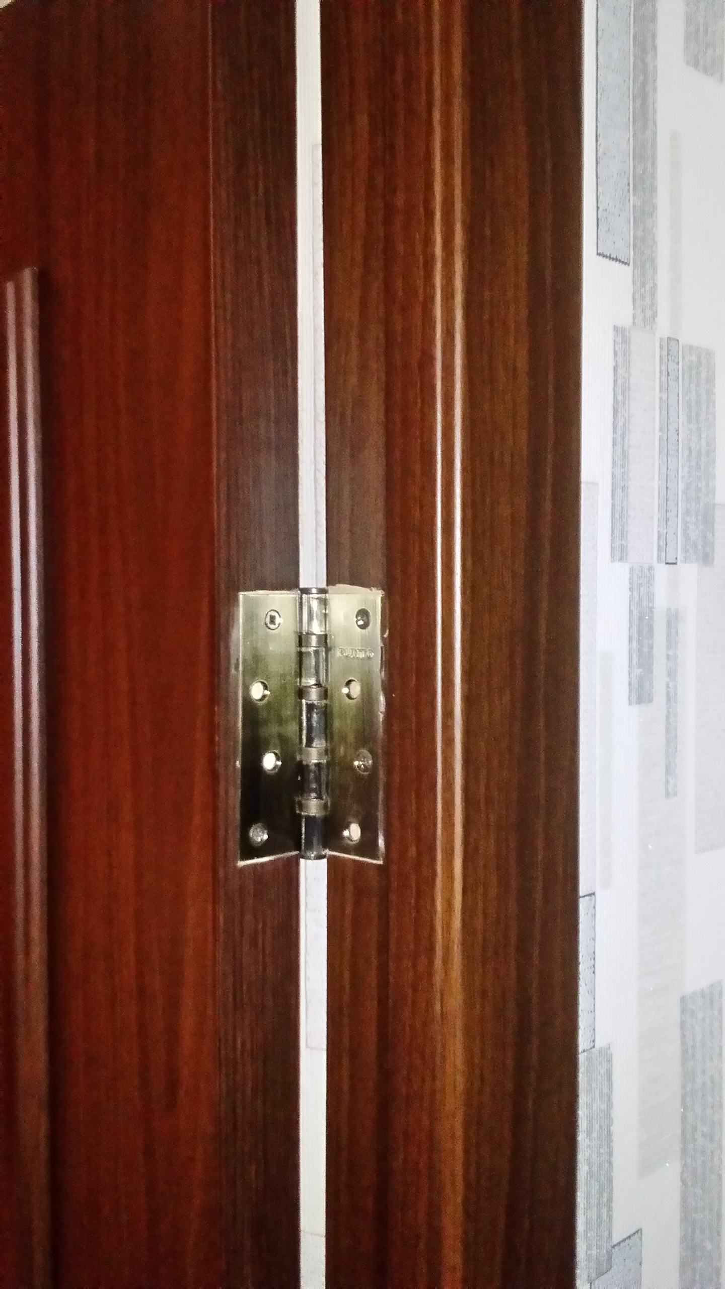

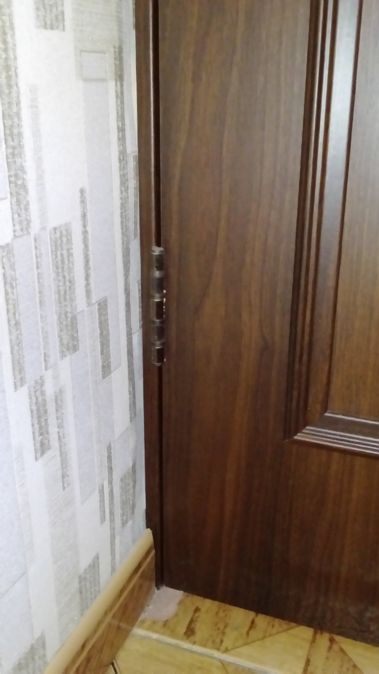

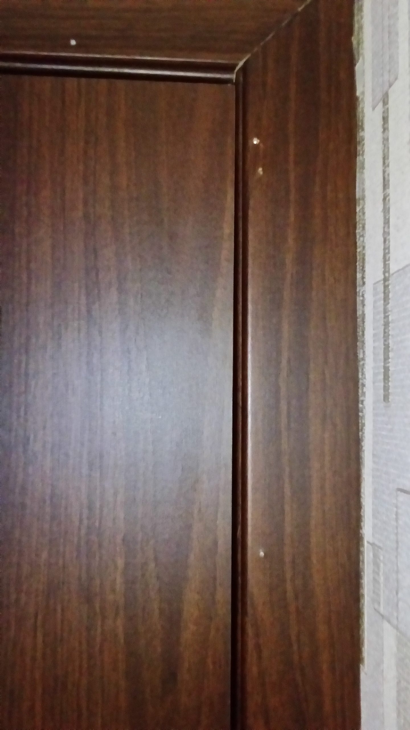

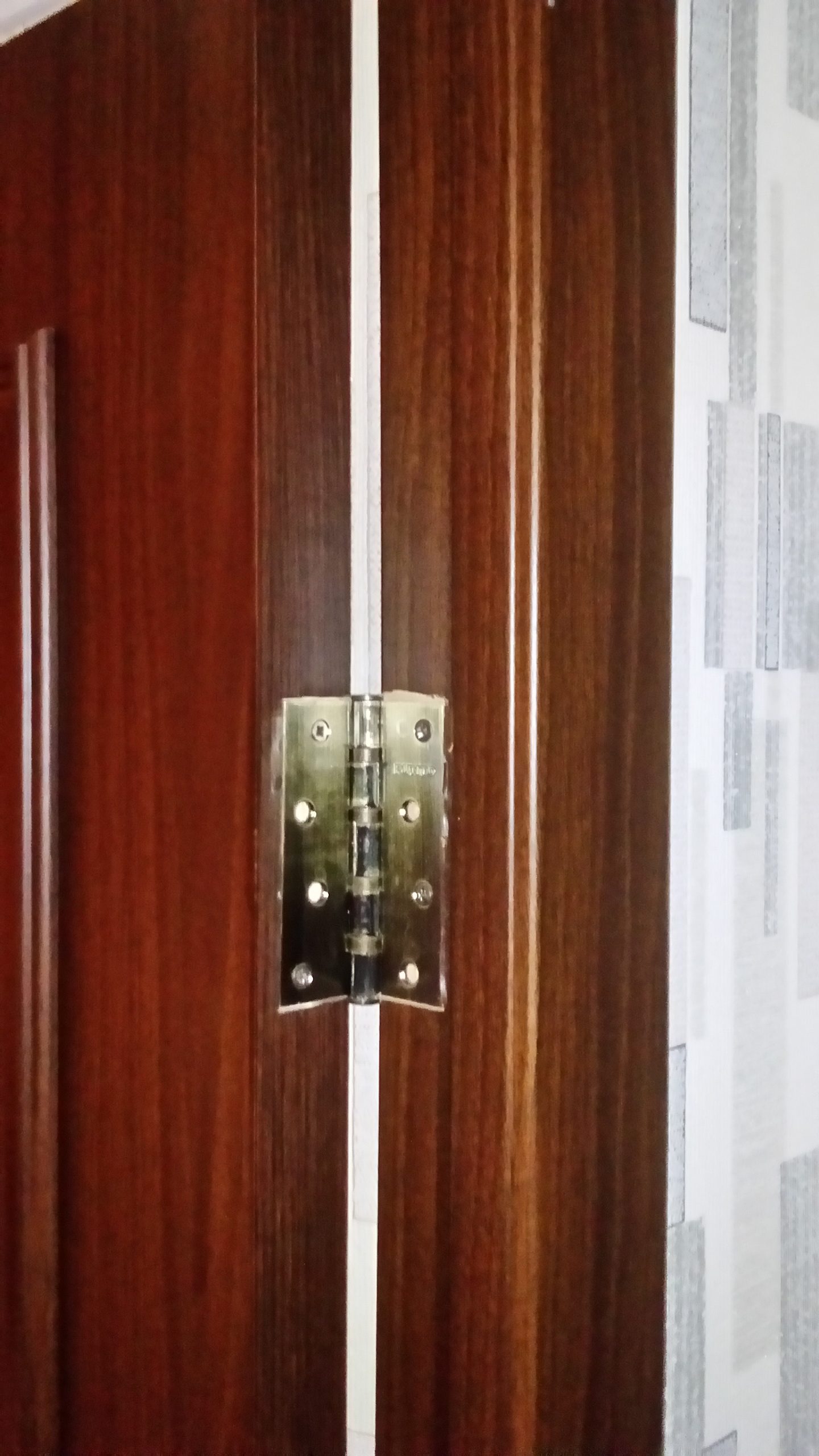

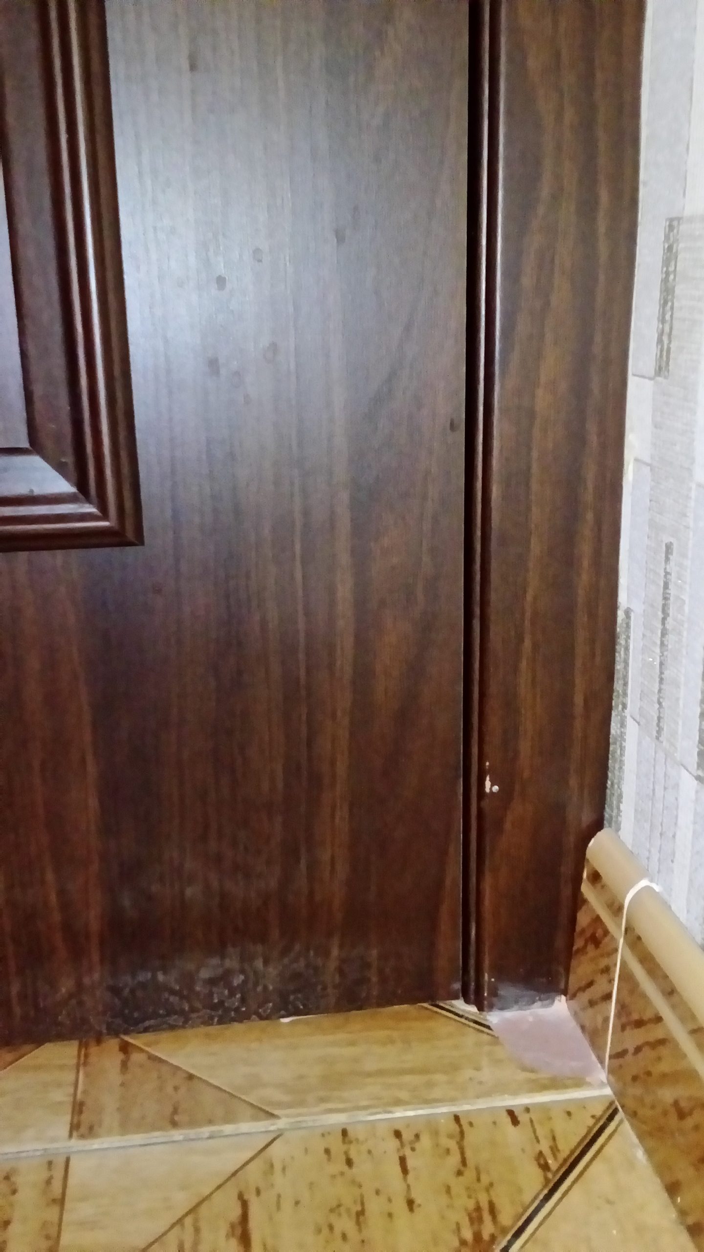

Добрый день, полгода назад меняли межкомнатные двери, и вот одна из них, которая на кухню - просела: шаркает по полу. Фото приложил. Подскажите, пожалуйста, как это можно исправить. Спасибо.

А сколько был зазор до пола после установки?

31.03.2017 в 14:13:16
не знаю точно, не очень много наверное

02.04.2017 в 15:38:59
zigmund, какой марки там петли стоят не ясно. Но проблема по моему появилась не только от того что петли отвисли, но ещё из за того что зазор по полу не выдержан, с низу должен быть зазор 10 мм. Лечить заменой петель и подрезом полотна, если только подрезать то в скором времени дверь перестанет закрываться, видно что сверху уже начинает тереть.
