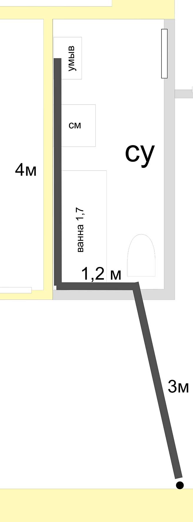

Добрый день! Прошу помощи в компановке санузла при перепланировке квартиры. К стояку 100 мм санузел подключается лежаком 100мм длиной 3 метра с необходимым уклоном 0,02, полностью залегающим в перекрытии. Лежак заканчивается раструбом, расположенным в обрез стены санузла и практически на уровне пола своей верхней точкой. Надумали ближайшим ко входу лежака сделать унитаз, с целью обеспечить уверенную транспортировку фекалий до стояка. (хотя и хотелось поставить унитаз ближе к двери, но страшно.) Далее, если раковину, ванну и стиральную машину располагать вдоль одной стены то остается как будто бы только один вопрос: как трубу 50 (ванна, раковина, стир. машина) сопрячь с выходом унитаза и входом лежака? Какой лучше использовать унитаз? Пока это стадия проекта и буду благодарен за любые замечания или изменения в компановке. Спасибо за внимание) 4 и 1,2 - трубы 50, 3- 100

Но надо выбирать модель горшка и просчитывать все в милиметрах - уровни, повороты. Трубы - не 100, а 110, и у них еще есть раструбы. Но еще бывают и трубы 90мм
Alex40 написал: хотя и хотелось поставить унитаз ближе к двери, но страшно
тоже решаемо

BV, Спасибо, я сам довольно далек от сантехники и у меня глаза разбежались при осмотре фасонных частей. По поводу модели - видимо с вертикальным выпуском отпадает. Остаются горизонтальный и косой. Их подключают гибкой гофрой или можно жесткое сочленение пытаться сделать? Трубы 110. И по поводу приближения унитаза к двери - какое удаление от стояка допустимо, длина лежака? Унитаз возможно приблизить к двери только вдоль правой стены. Вдоль левой нельзя из-за металлических швеллеров перекрытия (черные полосы) Поэтому, например, такая планировка. В ней он оказывается на конце 110 трубы. Весь остальной слив идет мимо унитаза. Будет такое работать?

Alex40 написал: можно жесткое сочленение пытаться сделать?
нужно
Alex40 написал: какое удаление от стояка допустимо, длина лежака?
Уклон = 1/D, труба 50 - 2см/м, труба 110 - 1см/м
Alex40 написал: например, такая планировка. В ней он оказывается на конце 110 трубы. Весь остальной слив идет мимо унитаза. Будет такое работать?
да

BV написал: Уклон = 1/D, труба 50 - 2см/м, труба 110 - 1см/м
Я вроде где-то видел люди на СНИПы ссылались и предлагали делать уклон 2см/м на трубе 110 и 3см/м на трубе 50. Я не туда смотрел?)
Из вашего ответа следует, что длина лежака не регламентируется - т.е. может быть любой при соблюдении уклона. Я правильно понял? И еще вопрос - слив ванны. На какой высоте должна проходить труба 50, что бы забирать стоки ванны, +/-?

Alex40 написал: И еще вопрос - слив ванны. На какой высоте должна проходить труба 50, что бы забирать стоки ванны, +/-?
Центр на 5-7 см от чистого пола.

АлекСАН_dr написал: Центр на 5-7 см от чистого пола.
до 10см проходит

Alex40 написал: Я вроде где-то видел люди на СНИПы ссылались и предлагали делать уклон 2см/м на трубе 110 и 3см/м на трубе 50. Я не туда смотрел?)
Это данные из старого СНИПа, в новом - с учетом гладких ПП труб 1/D.

Alex40 написал: Из вашего ответа следует, что длина лежака не регламентируется - т.е. может быть любой при соблюдении уклона. Я правильно понял?
да
