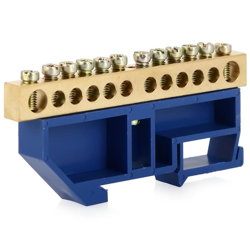

С помощью какой шины можно соединить эти разные сечения?

Abc54 написал: С помощью какой шины можно соединить эти разные сечения?
типа таких, с разными диаметрами отверстий. Если короткая - шины соединяются перемычкой.
