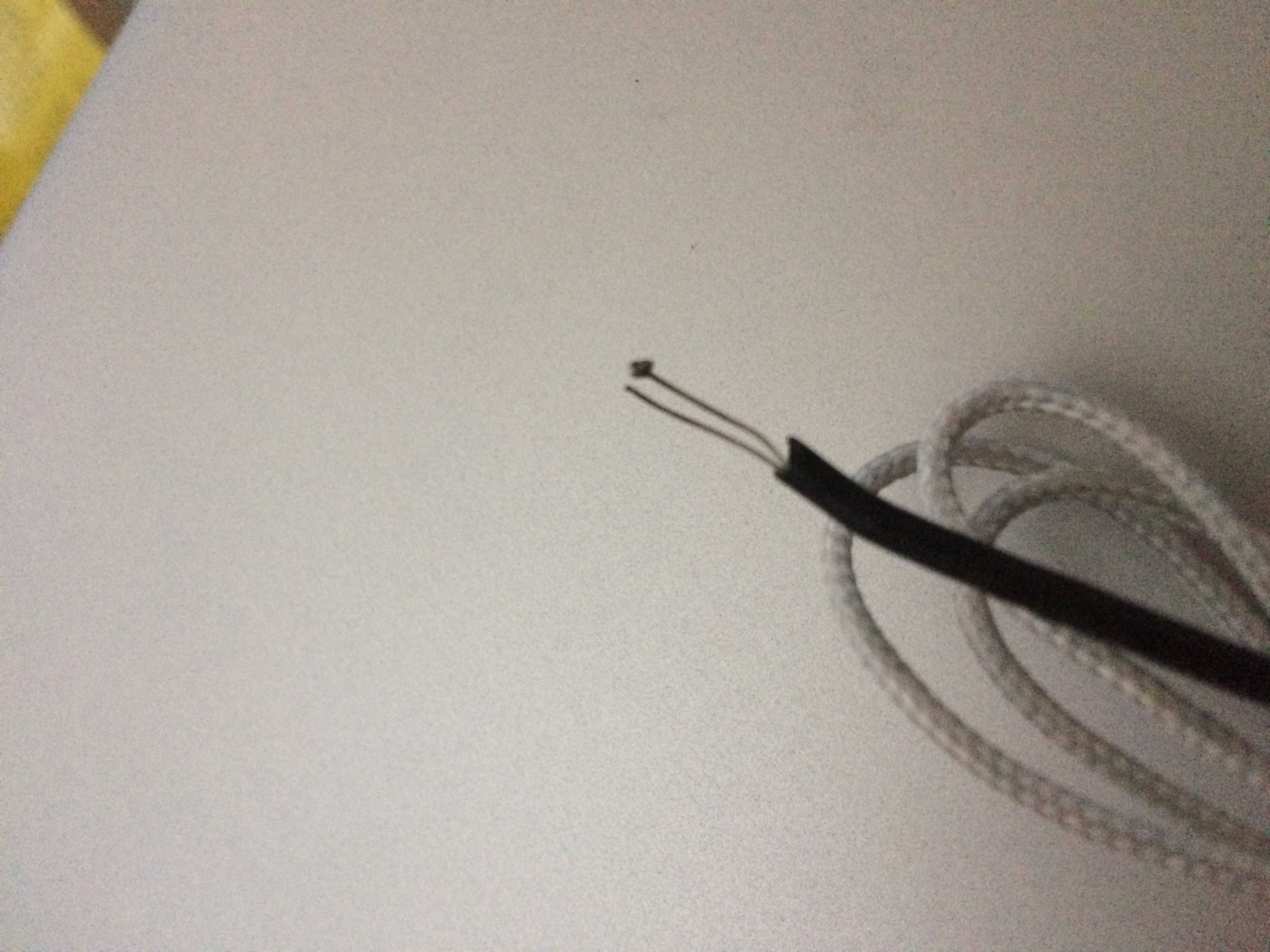

Здравствуйте,купил мультиметр с термопарой.Показывает температуру не правильно.На конце термопары два раздельных провода,правильно ли это?

Термопара неисправна. Эти два провода должны быть сварены в шарик. У вас один провод просто обломился.
Купить можете в магазине Testers.ru на минтинском радиорынке. Был там недавно. У них всегда есть десяточек термопар.

Ударник, можно немного зачистить эти провода и сварить еще раз - будет такая же термопара. :yu:
