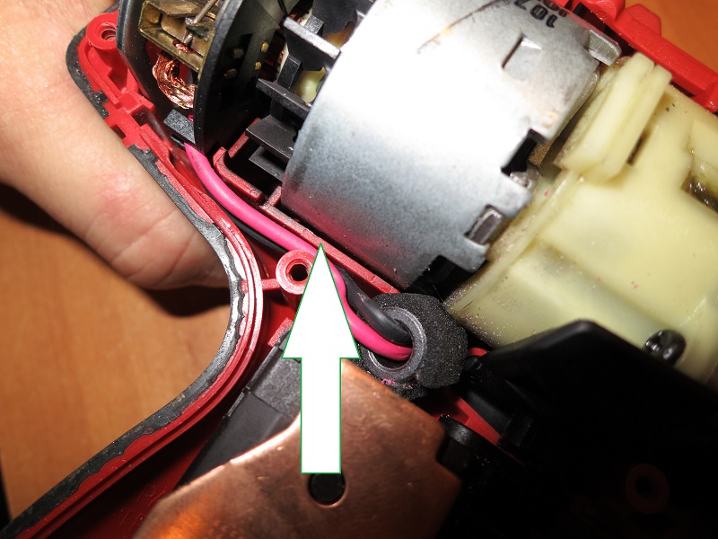

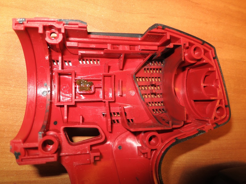

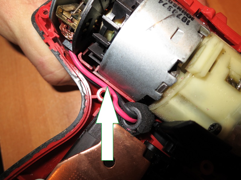

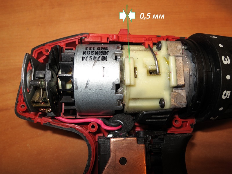

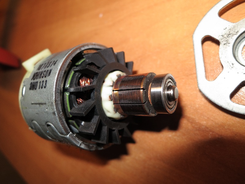

1. Немного (щель в 0,5 мм) люфтит ПРИ ИЗГИБЕ РУКОЙ в сопряжении мотор - редуктор (на фото). 2. Основной люфт ПРИ ИЗГИБЕ РУКОЙ в посадочном месте корпуса мотора мотора (на фото) 3. Люфт заднего подшипника рукой не почувствовал, хотя вынимается руками из своего места без особых усилий. Может перегрелся мотор и повело пластик посадочного места... Если обернуть его листом чего ни будь... оцинковки например, сильно хуже теплоотдачу не сделаю? И чем смазать заодно шестерню мотора которая заходит в редуктор? Спасибо.

Люфт убрать можно. Разборкой редуктора до основания вала на котором стоит 3 муфтовой патрон. Там типа подшипника. Люфт должен уменьшаться в работе при давлении на патрон. Люфт там должен быть технологически, но очень мал. А то патрон будет клинить.
