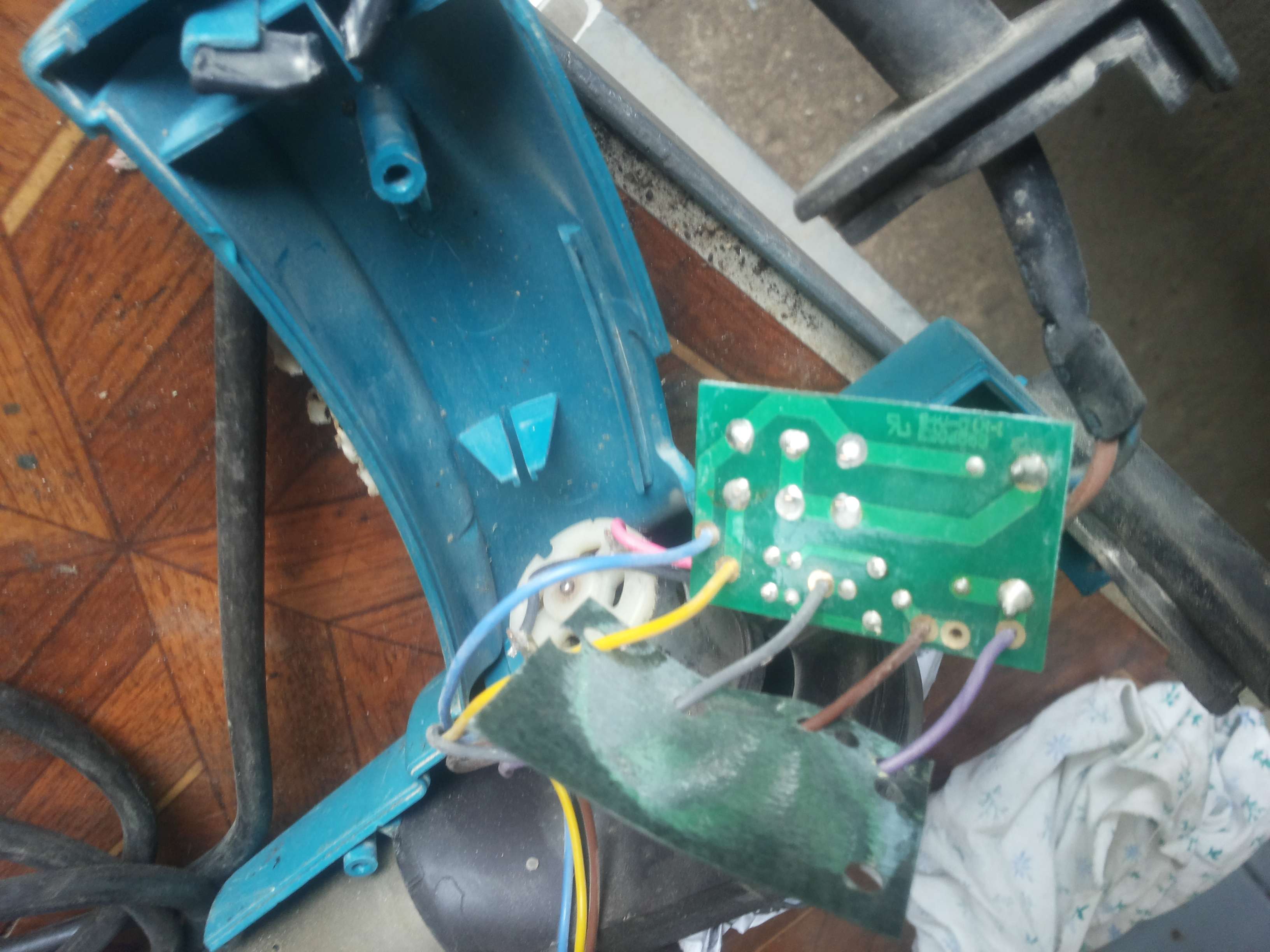

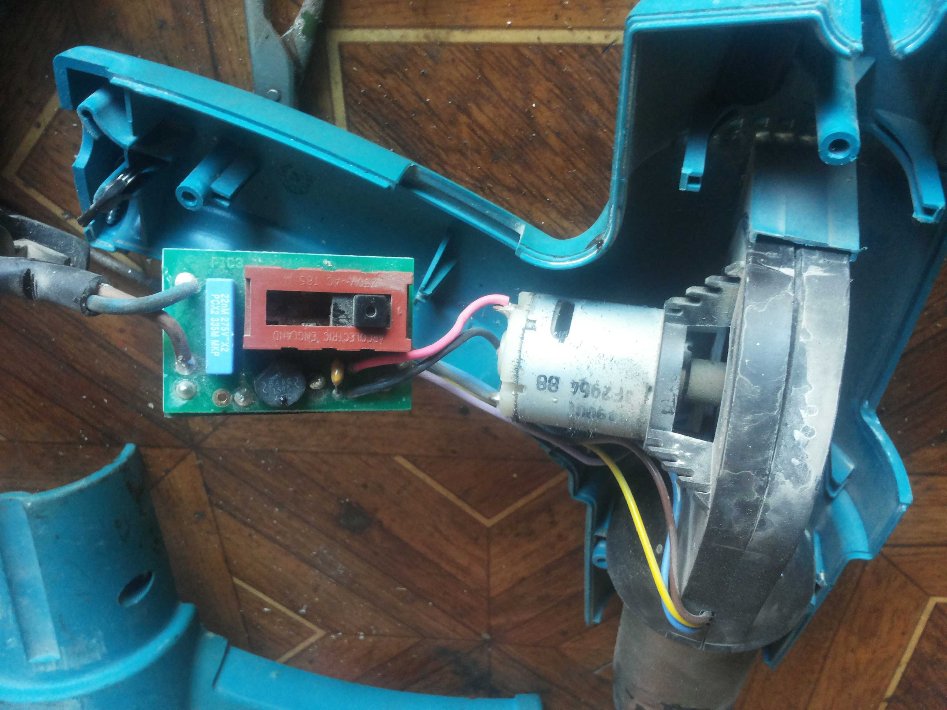

тэны греются, но не крутится вентилятор. подключал его от зарядника (вольт 5-6) напрямую - крутит. от платы напруга не идет. плата на него дорогая. если можете - помогите починить, так сказать, дистанционно или посоветуйте какую-нибудь приблуду 220В-5в маленького размера. фото фена ссылка [URL=http://photo.qip.ru/users/abf/96720174/134241955/][IMG]http://photo.qip.ru/photo/abf/96720174/middle/134241955.jpg[/IMG][/URL]

сегодня постараюсь сфоткать поподробнее дорогая - это порядка 2 тыщ - озвучили на сервисе.

Это! за 2 тыр? Кондер, мост, выключатель и еще мелочь.

И обратную сторону, если можно. Мультиметр имеется?

Плату от старого зарядника или прикрутить или в термоусадку, но предворительно посмотрите мощность вентилятора(обычно не более 10вт), Дешевле купить скиловский(честно работает 10лет), чем ремонтировать. У Ali копеечные регуляторы, для чего только не использовал- отличные вещи.

выпрямитель? аналоги возможны? на всякий случай

их полно. ток и напряжение не менее того, что в оригинале. Да хоть отдельными диодами собрать - но не неудобно
