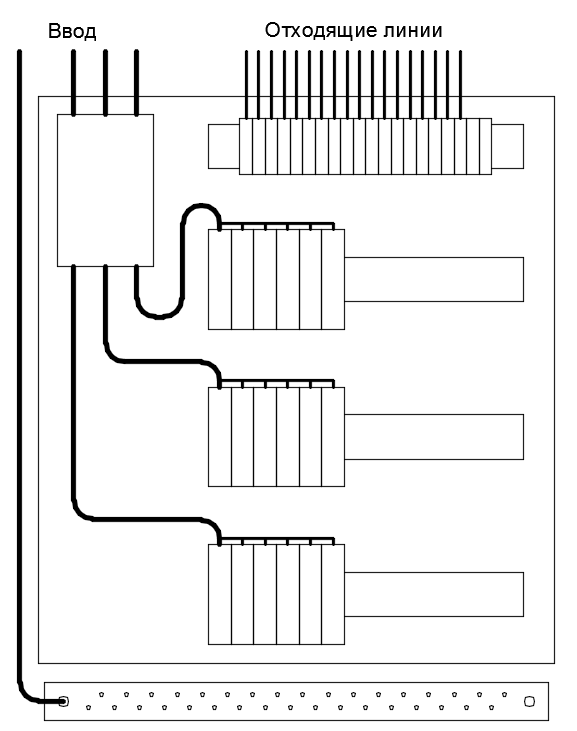

В масштабе, относительно размеров представленных автором. 4х 250мм дин-рейки; 18...n клемм ДКС ZCBC10GR/ZCBC06GR/ZCBC04GR; стальная полоса 400х30х4; 2х изоляторы, для монтажа шины; 3х гребёнчатые шины. Вводной в габарите ВА88-32.

В чем картинки рисуете?

BV, в paint конечно же =)

BV написал: Смысл ставить новый щит?
Это уже проходили-менять, то менять всё. Можно оставить как есть ещё лет цать проработает.
VIVA написал: Какой смысл выковыривать замурованную имеющуюся оболочку?
Значит новый щит поставить в старый, а не лепить колхоз.

"Если не секрет, Вы кто будете, по отношению к этому щиту?" Обслуживающий персонал.

VIVA: А где там медные шинки? BV: 4-е фото? Разве нет?
Шинки алюминиевые.

Оба варианта (VIVA и BV) каждый по своему хороши и имеют свои преимущества. Для варианта, который озвучил BV, думаю можно было бы отказаться от оголенных фазных шинок и использовать две заводские трехфазные шинки (гребенки) - по одной для каждого ряда. Т.о. убираем неизолированные шины и повышаем безопасность в щите. Для варианта, озвученного VIVA, длины отходящих проводников хватает, однако тогда придется более активно работать с алюминием. Сохранить проектное распределение нагрузки по фазам мне кажется немного проще, выполняя монтаж по варианту BV.

"Смысл ставить новый щит?
Это уже проходили-менять, то менять всё. Можно оставить как есть ещё лет цать проработает."
Менять щит полностью не планируем. Монтировать внутрь еще один - тоже нет.
