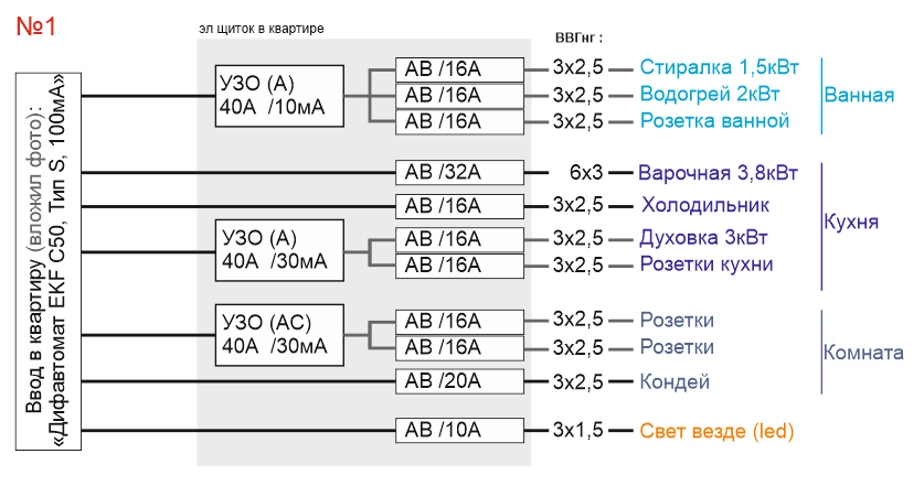

Всем привет. Благодаря форуму смог "накидать" схему щитка. Требуется ваш коллективный разум в некоторых вопросах. Всем спасибо за участие!

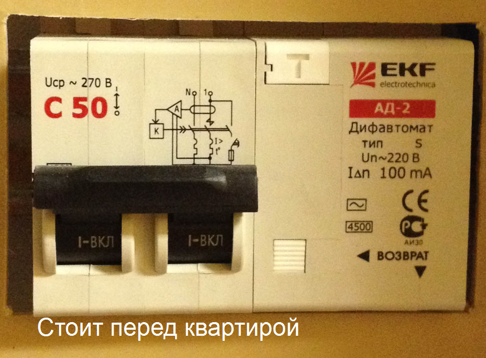

Данные: Панельная новостройка, однушка 49м. На ввод в квартиру стоит Дифавтомат EKF С50, Тип S, 100мА:
Схема:
Первый вопрос:
Подскажите, достаточно ли "разумно" и верно сделана схема и подобранны её компоненты? Возможно, есть замечания и предложения по улучшению?

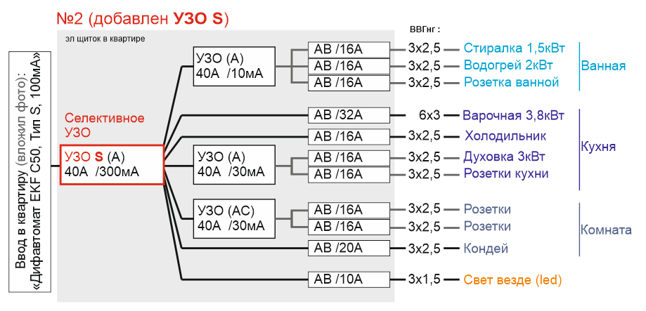

Второй вопрос:
Есть ли смысл в схеме №2 (ниже) в которую добавлен Селективный УЗО?

VladimirMSC, А почему свет в ванной без дифференциальной защиты? У данного производителя есть УЗО 40А 10мА?

VladimirMSC написал: Первый вопрос:
Если в УЗО, вы вдруг не записали АВДТ, то где АВ групповые АВ для защиты УЗО?
VladimirMSC написал: Есть ли смысл в схеме №2 (ниже)
Нет
VladimirMSC написал: предложения по улучшению?
У варочной, холодильника нет открытых проводящих частей и в связи с этим дифзащита не требуется?
У варочной нет открытых проводящих частей и в связи с этим дифзащита не требуется?

VladimirMSC, без обид, другие темы смотрели с Вашей схемой, на Вашу квартиру? Реле напряжения, посудомой, тёплый пол, индикацию напряжения, аквасторож, электрику на балкон планируете?

Юрка, , А почему свет в ванной без дифференциальной защиты? -Про Диф согласен, вечером перерисую схемку.
У данного производителя есть УЗО 40А 10мА? Наверно, такое УЗО не найду всё же)
VIVA, вы вдруг не записали АВДТ -намёк понял, вечером перерисую
У варочной, холодильника нет открытых проводящих частей и в связи с этим дифзащита не требуется? - вечером добавлю, перерисую :)
megrad, без обид - я только буду благодарен критике и помощи! :)
Реле напряжения, посудомой, тёплый пол, индикацию напряжения, аквасторож, электрику на балкон планируете? -да, вы правы, есть ТП, Аквасторож. Остальное отсутствует. Вечером поправлю схему :)

Розетку ванной можно под один АВ со стиралкой. Варочную на клеммнике - можно и без УЗО, хотя лучше с УЗО
