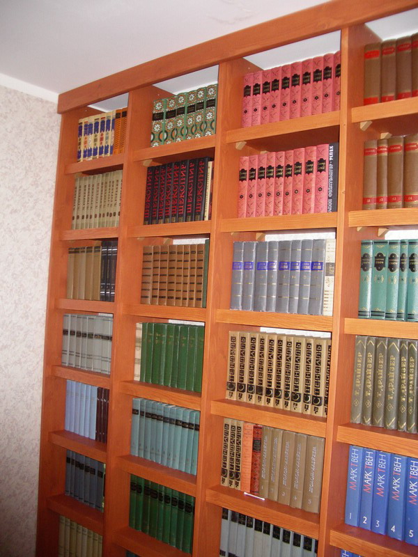

Loginov написал : Собирал,разрабатывал всё сам.Хотел посоветоваться с вами о стёклах для этого шкафа. Какие и где лучше заказать?Живу в тёплом стане.
А рабочих чертежей нет ? НУ или хотя бы - какие составляющие были - не очень видно как это все стоит на полуи чем заканчивается наверху, примерно такое вот как у Вас хотел поставить в коридоре-прихожей ...

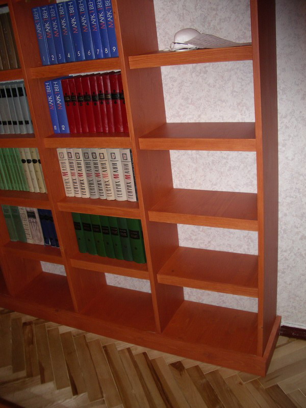

2prvlad Чертежей нет.Делалось из мебельного щита.Всё крепиться мебельными уголками.Наверху наличник крепится уголками изнутри.Снизу так же + дощечки для самых нижних полок,которые просто на них лежат.На полки для видимого утолщения были наклеены тоненькие дощечки 5 миллиметров и 4 сантиметра высотой.

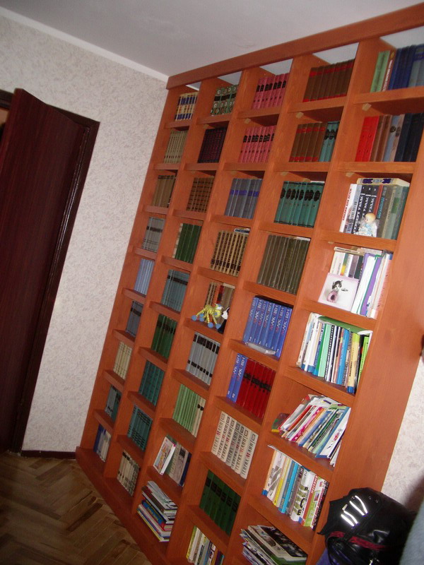

Пыс: Ты бы фотку развернул все-таки, а то при первом просмотре некий сюр получается, вводящий в ступор :) [/quote]
пардону,поторопился

Мне подумалось, неплохо бы здесь смотрелись раздвижные стеклянные двери, как в шкафах "Стенли". Возможно даже у них можно и заказать...или распашные.... По цене конечно тоже надо посмотреть: 1 вариант - двери "Стенли", наверно около 30000 рэ. 2 вариант - несколько стекол, каждое из них нужно обточить - это тоже недёшево ....+ каждое установить/закрепить, да ещё что бы удобно без напрягов открывалось....
