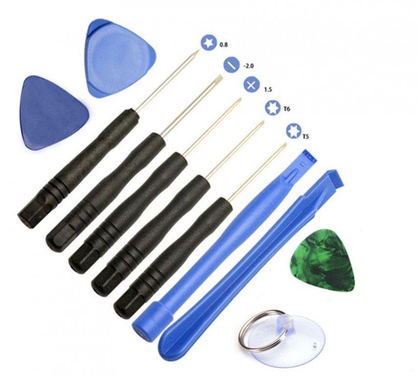

24.04.2017 в 20:07:10
ZucerMan написал: все равно поцарапаешь в районе пазов рамку.
Пластиковый гитарный медиатр )

24.04.2017 в 20:30:48
ZucerMan, глоссу нет. Но чтобы не париться с селян, кутео, например, есть лопатки из такого набора. Никаких проблем. А вы не в теории пробовали? :) Тем паче, что цеплялку можно вырезать и подточить из пластиковых карточек.
