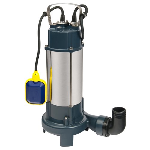

Здравствуйте!
Замучали проблемы с канализацией в МКД. Соседи смывают все что не попадя, постоянно все забивается, и приходится руками вычерпывать все эти фекалии. Хочется купить в ТСЖ какой нибудь насос, чтобы не рвать спину. Что посоветуете?
Спасибо!

18.04.2017 в 23:13:16
В идеале прямо с пола подвала. В прошлый раз затопило по колено.

23.04.2017 в 22:53:50
А вот эти вот фекальные насосы им сколько минимум надо воды для того чтобы они работали? Сантиметров 10 лужу смогут откачать?

11.05.2017 в 15:43:09
AntiLL - чтобы откачали насухо, в подвале делается небольшой колодец-приямок 500х500х500мм с обрамляющей решёткой, а уже в приямок ставиться насос.

AntiLL написал: им сколько минимум надо воды для того чтобы они работали? Сантиметров 10 лужу смогут откачать?
а на фото насоса взглянуть - ну никак? ;)
