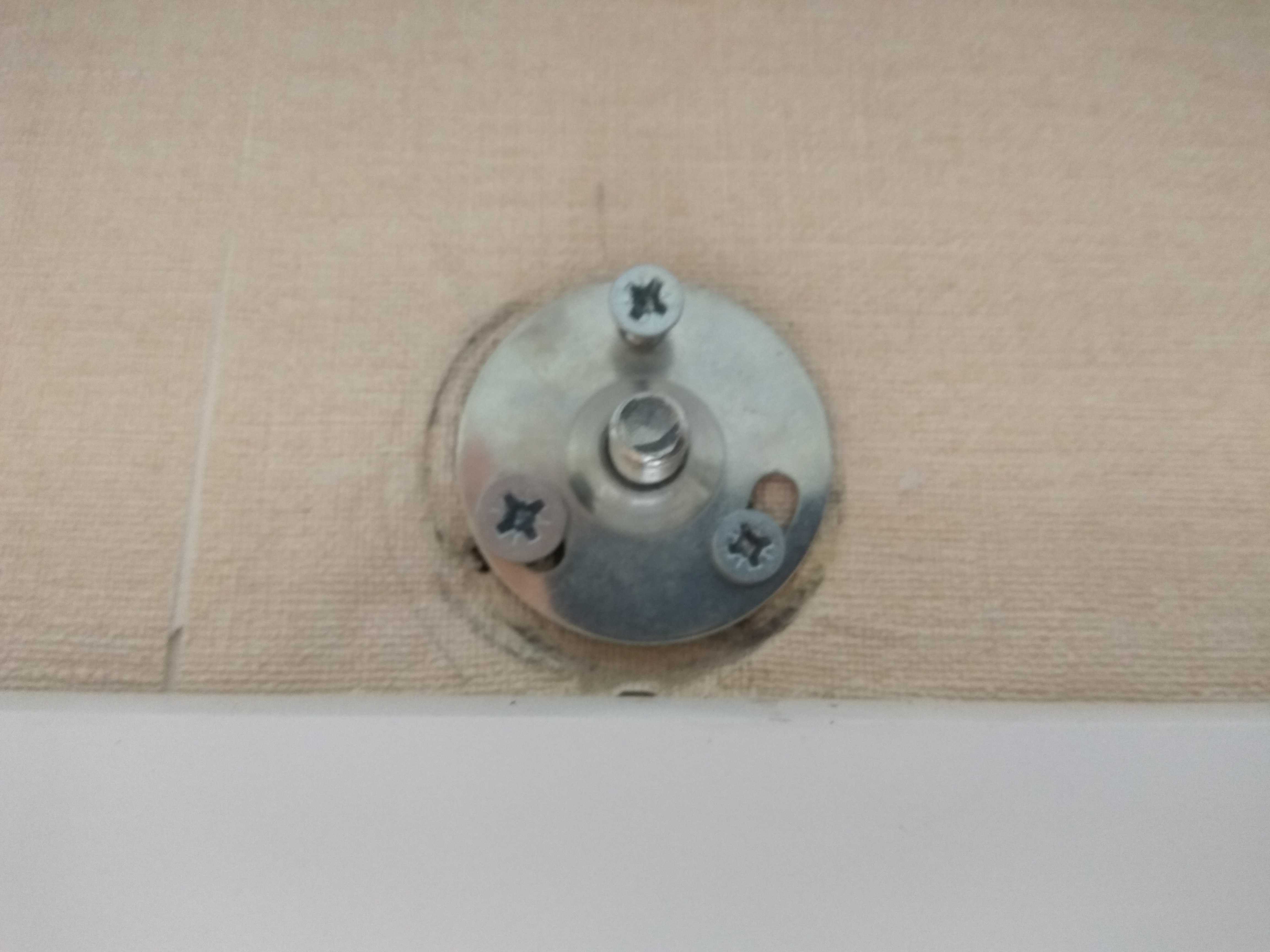

Добрый день! Прошу совета. После ремонта в новой квартире решил повесить шторы, выяснилось, что все не так просто)
Просверлив отверстие в штукатурке дошел до металлического уголка, забил дюбель, прикрутил. Через пару недель в одном месте отпало ( в остальных все держится:)) Просверлил металл, забил дюбели подлиннее, за это время штукатурка между уголком и внешним слоем штукатурки разрушилась. Не придумал ничего умнее, под рукой был акриловый герметик, заполнил полости им. Продержалось год, крепление провисло :( Посоветуйте, как можно выйти из ситуации, рекомендуют химический анкер, но никто не знает, как он взаимодействует с акрилом.

Вычистить акрил, заменить алебастром (гипсом) Какой хоть карниз? Фото?

Держатель для карниза вот такой. На трех саморезах Гипс "прилипнет" к металлу? Не раскрошится при сверлении?

Serjoga-San написал: Держатель для карниза вот такой. На трех саморезах
У него опора площадка с отверстиями под три самореза. Кронштейн накручивается на опору. Вы прикручиваете опору к стене на 3 дюбеля? Я в таких кронштейнах опору выкидываю в мусорку и креплю насквозь на 1 длинный саморез 100мм с дюбелем. И проще и легче и надежнее.
Металл внутри стены какой толщины примерно?

21.04.2017 в 11:10:16
Все верно, опора на трех саморезах и кронштейн накручивается на опору, опору прикручиваю на 3 дюбеля (не стандартные-там полная лажа),заменил на более длинные, но толку мало, за металлом (миллиметра 2-3 наверно уголок)- пустота, опереться не на что дюбелю и саморезу. То есть дюбель не вываливается, он в металле сидит, но провисает под тяжестью карниза и штор, не хватает толщины штукатурки (около 3-4 см)для опоры. Год продержался)

Serjoga-San написал: за металлом (миллиметра 2-3 наверно уголок)-
Отлично, дюбель зацепится, если просверлить насквозь. Убирайте эту опору на три самореза, крепите по центру. Уже давно так делаю.
Снимите кронштейн и опору - сделайте фото. Можно сделать, чтобы кронштейн не смотрел вниз на полшестого :)

Можно взять 2-3 достаточно толстых болта, в их головках засверлить отверстия и нарезать М4 резьбу. Затем расковырять отверстия до металла, засверлить в нем отверстие и нарезать резьбу для этих болтов, желательно так чтобы они с трудом вкрутились в этот уголок металлический (это перемычка над окном,важный строительный элемент). Вкрутить болты заподлицо с поверхностью и заделать все гипсом. После этого без проблем закрепить винтами М4 опоры карниза (винты будут вкручиваться в резьбу нарезанную в головках больших болтов). Большие болты станут как бы удлинителями металлической конструкции, можете даже телевизор повесить а не только несчастный карниз этот !

BV написал: Убирайте эту опору на три самореза, крепите по центру.
Не понимаю, как по центру без опоры, на нее ж накручивается кронштейн

Если саморезы в уголок плотно вкручиваются, рассверливаете отверстия в штукатурке под обойму, одним концом обойма упирается в уголок, другим заподлицо к плоскости стены и через обойму вкручиваете саморез в уголок. обойма будет зажатой опорой для площадки карниза...
