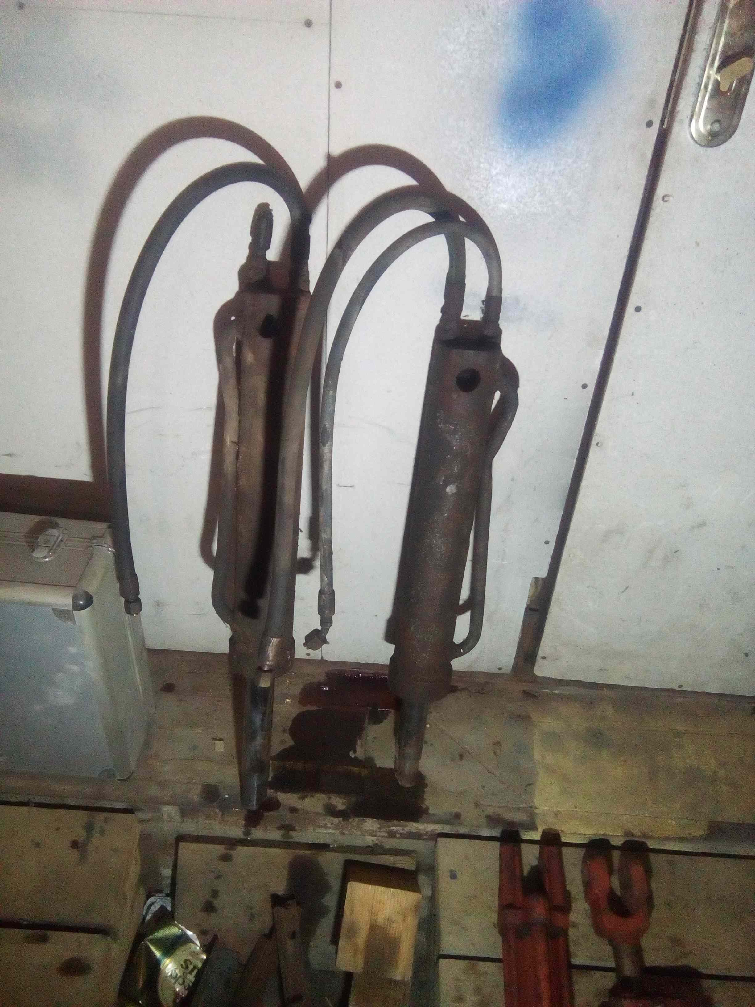

Ещё пару презентовали по той же цене
Ход штока 350мм, диаметр штока 40 мм. Где применялись не известно, но сняты варварским способом. Состояние удовлетворительное,думаю придется перебирать и шток полировать. Сегодня было не до железа, занимался стройкой и художественным творчеством, т.е. корректировал чертежи(эскизы) на местности(тракторе). Опять мм, что б их...

Анатолий Пск написал: Состояние удовлетворительное,думаю придется перебирать и шток полировать.
Доброго утра! Для начала отмой их и подключи к гидросистеме, если не текут - то не нечего и заморачиваться с заменой уплотнений... А штоки задраны, что полировать собрался?

Саныч53 написал: А штоки задраны, что полировать собрался?
Привет. Да шток не понравился.

Анатолий Пск написал: Саныч53 написал: А штоки задраны, что полировать собрался?
Анатолий Пск,А они не никелированные?

mastera написал:
mastera, посмотрел внимательнее- никелированные

Анатолий Пск написал: mastera, посмотрел внимательнее- никелированные
Анатолий Пск,Если никель сотрете манжеты драть будет.

mastera написал:
mastera, да знаю. Вот сейчас гальванику вспоминаю. А если никель снимать, то везде. Может потечь. И этих может слишком много, но и вариантов решения предостаточно. Крайний- новый шток выточить ;). Возвращать цилиндры все равно не буду. Цена дармовая, пусть уж и полежат. А стояли они похоже на трале на подъеме трапов.

Анатолий Пск написал: Крайний- новый шток выточить
"Не кричите вы, мадамы! Не гофрируйте лицо!" (А.Новиков) Сначала испытай, а потом и репу чесать будешь!

Саныч53 написал:
Саныч53, УГУ. Так и сделаю. Но сначала отмыть. Может и ничего делать не надо.
