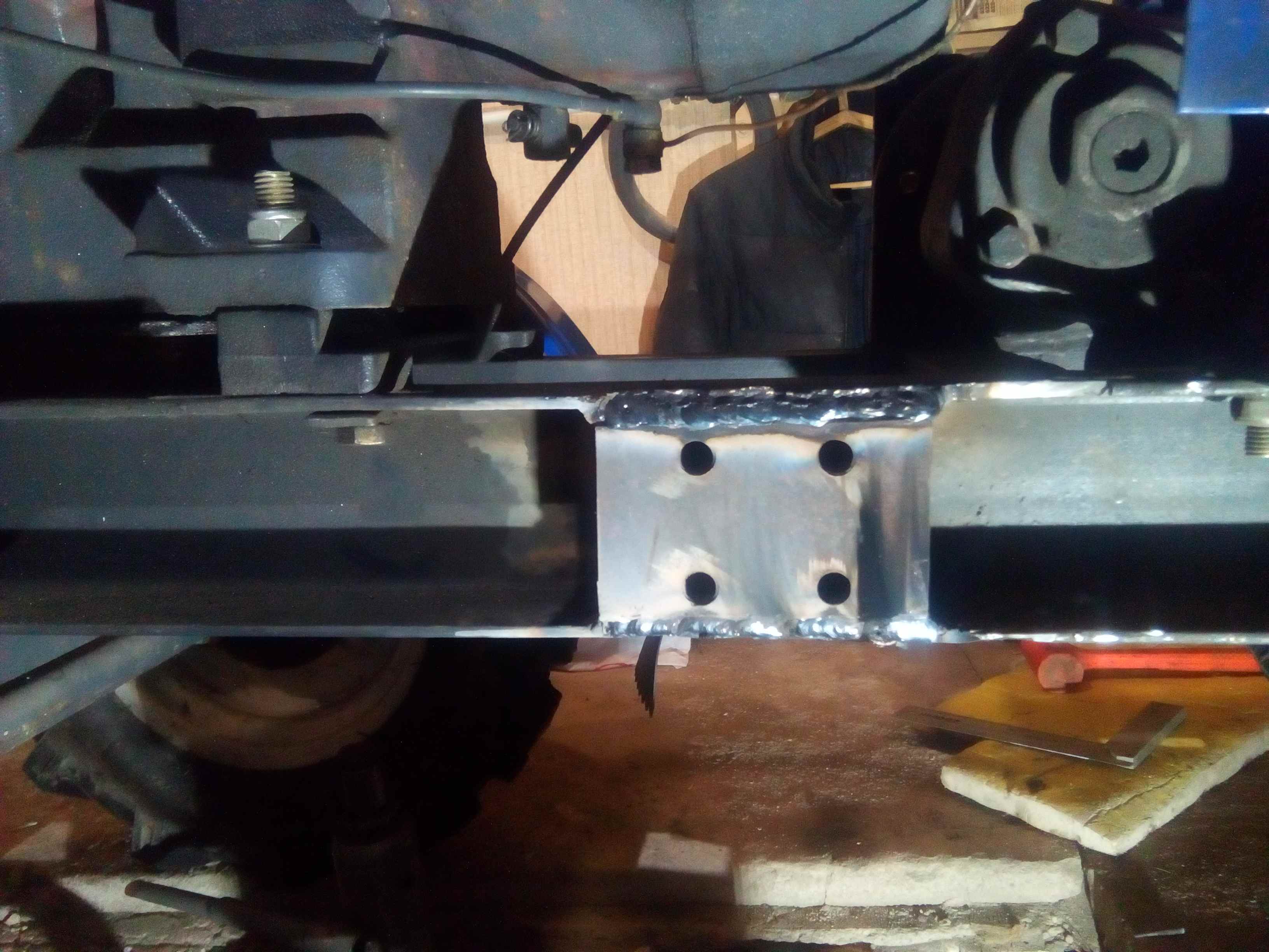

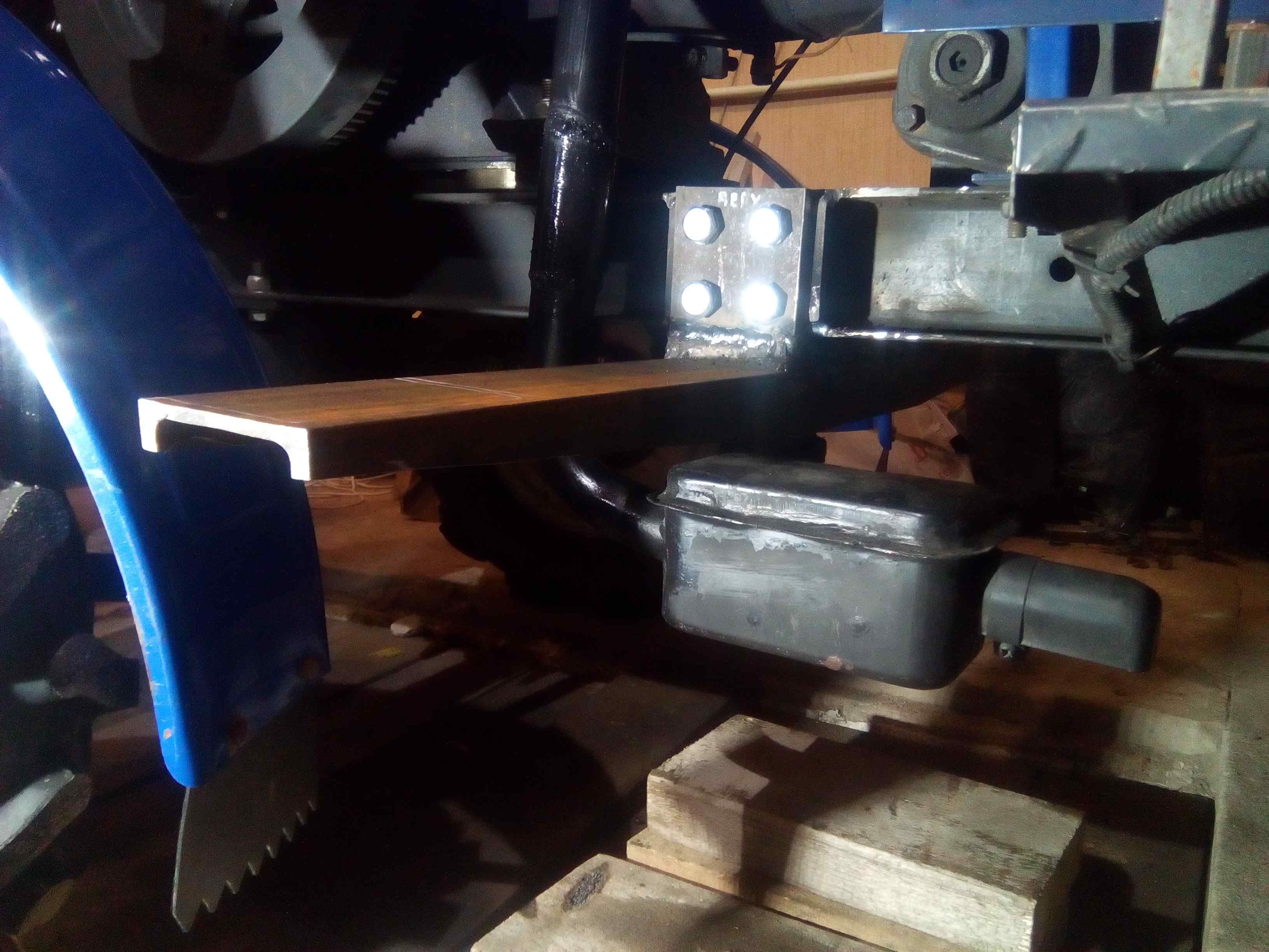

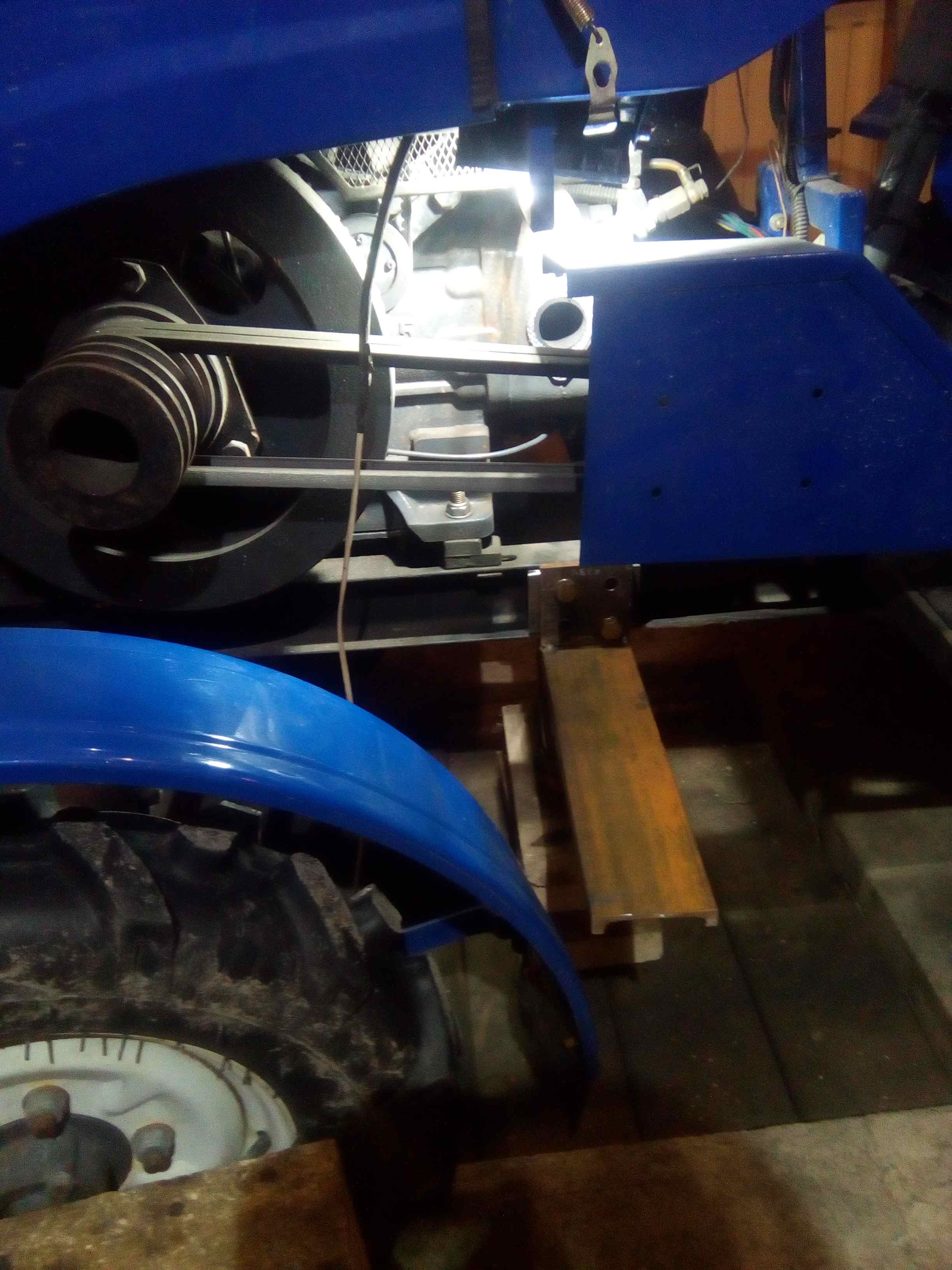

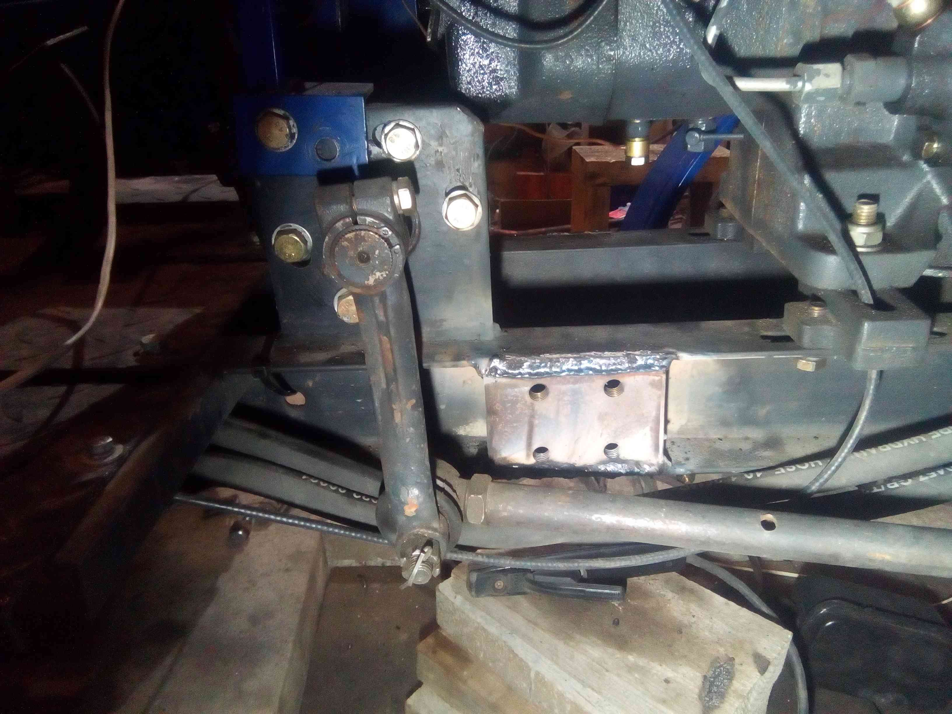

Вот и первая примерка. Убрал за ненадобностью кронштейны крепления передних натяжных роликов и на их место вварил кронштейн крепления нижней балки. Балку пришлось приспустить ниже рамы на 16 мм, т.к. в нее на неровностях упирается продольная рулевая тяга.
На сегодня пока все.

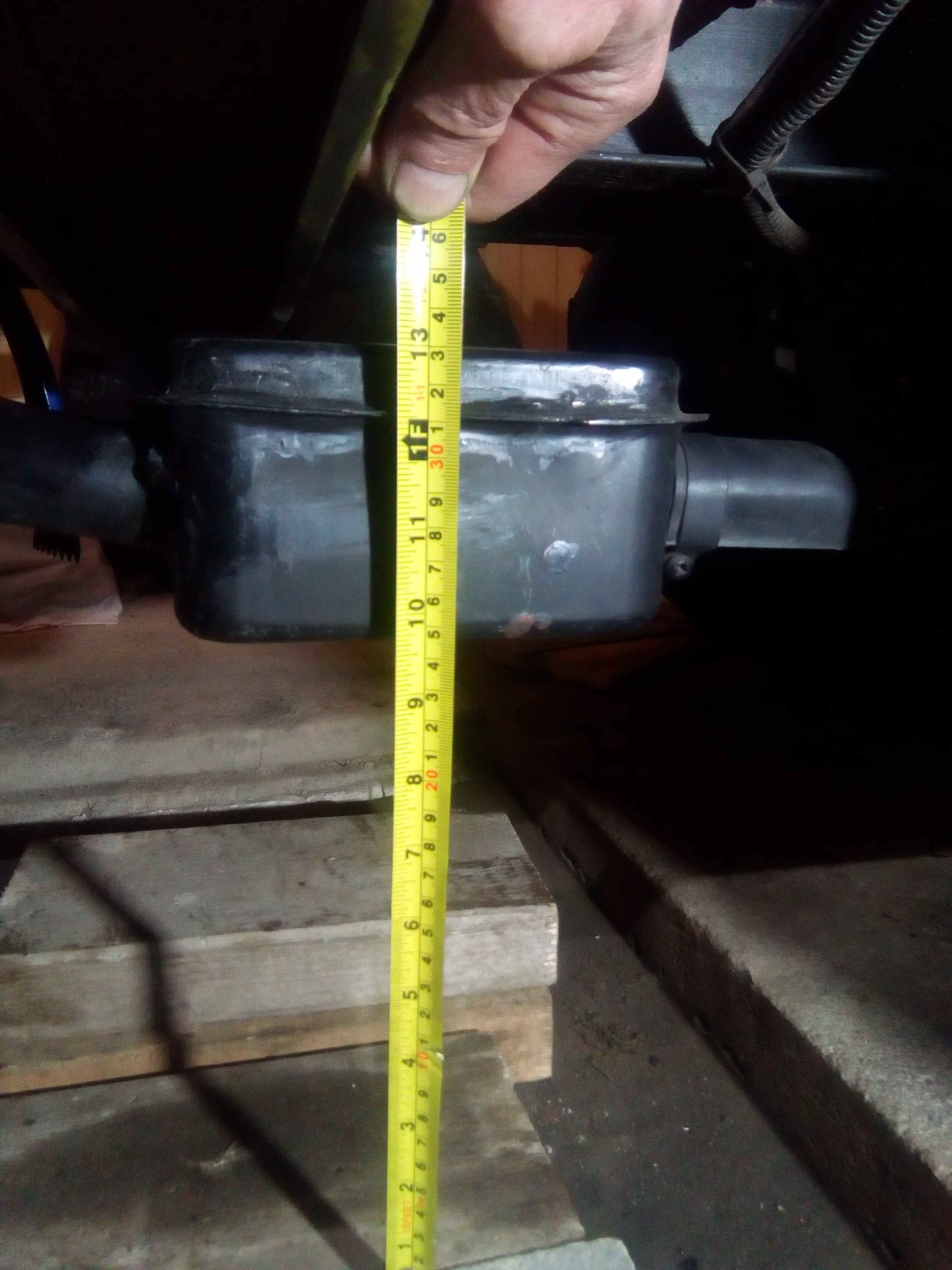

13.12.2017 в 00:48:44
Продолжаю. В связи с тем, что рама встала на место глушителя пришлось удлинять трубу на 65 мм. Кусок водопроводной трубы с расточенным внутренним диаметром до 38,5 мм. Встал глушитель на свое место нормально. Нижняя точка глушителя на высоте 245 мм. Вполне достаточно для всех видов работ. А залезать по раму в грязь я не планирую, да и негде. Специально искать не намерен. Другое расположение глушителя ( вверх, вперёд, в раму) рассматривались с макетами. Забракованы по различным существенным причинам.

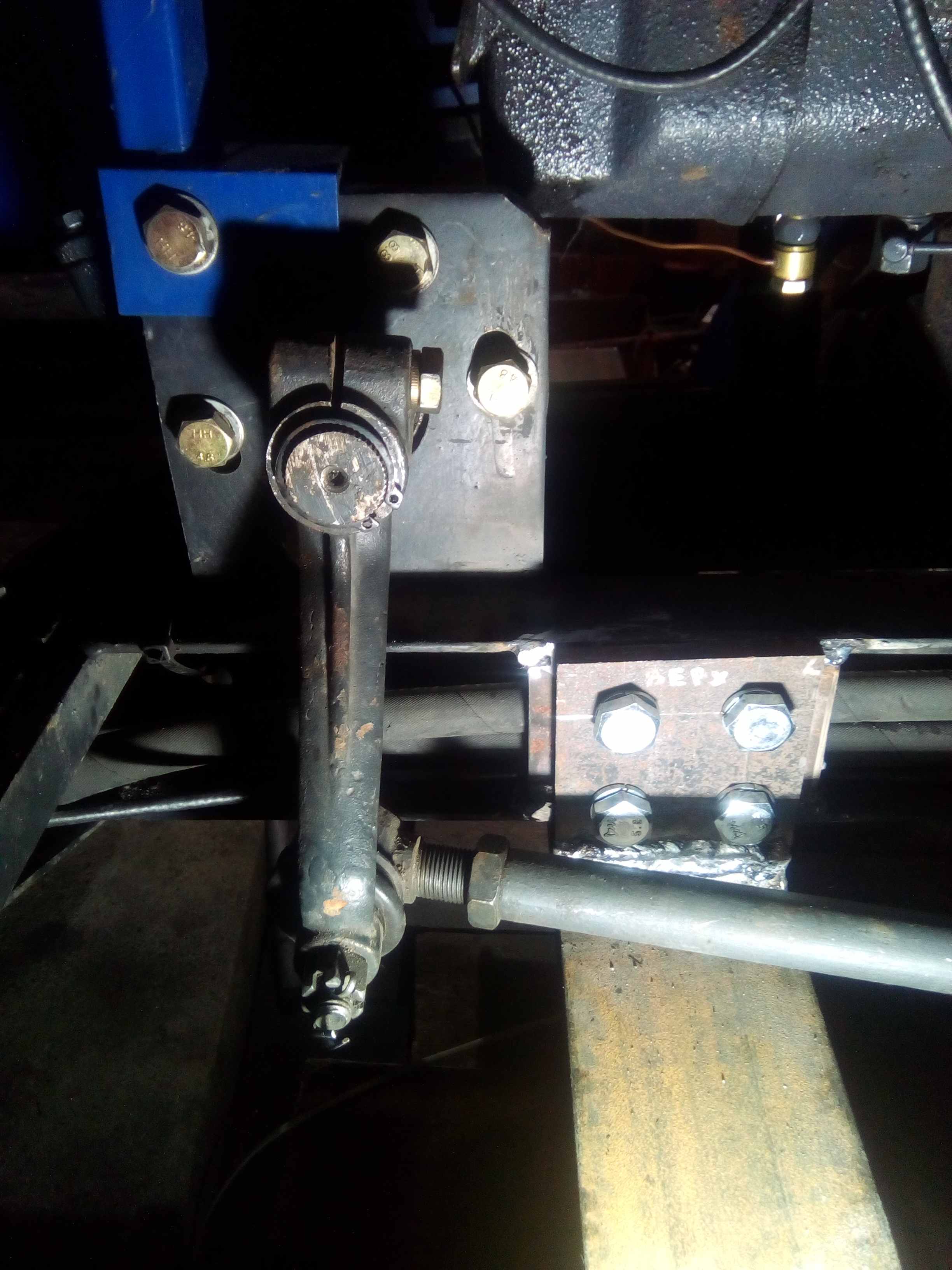

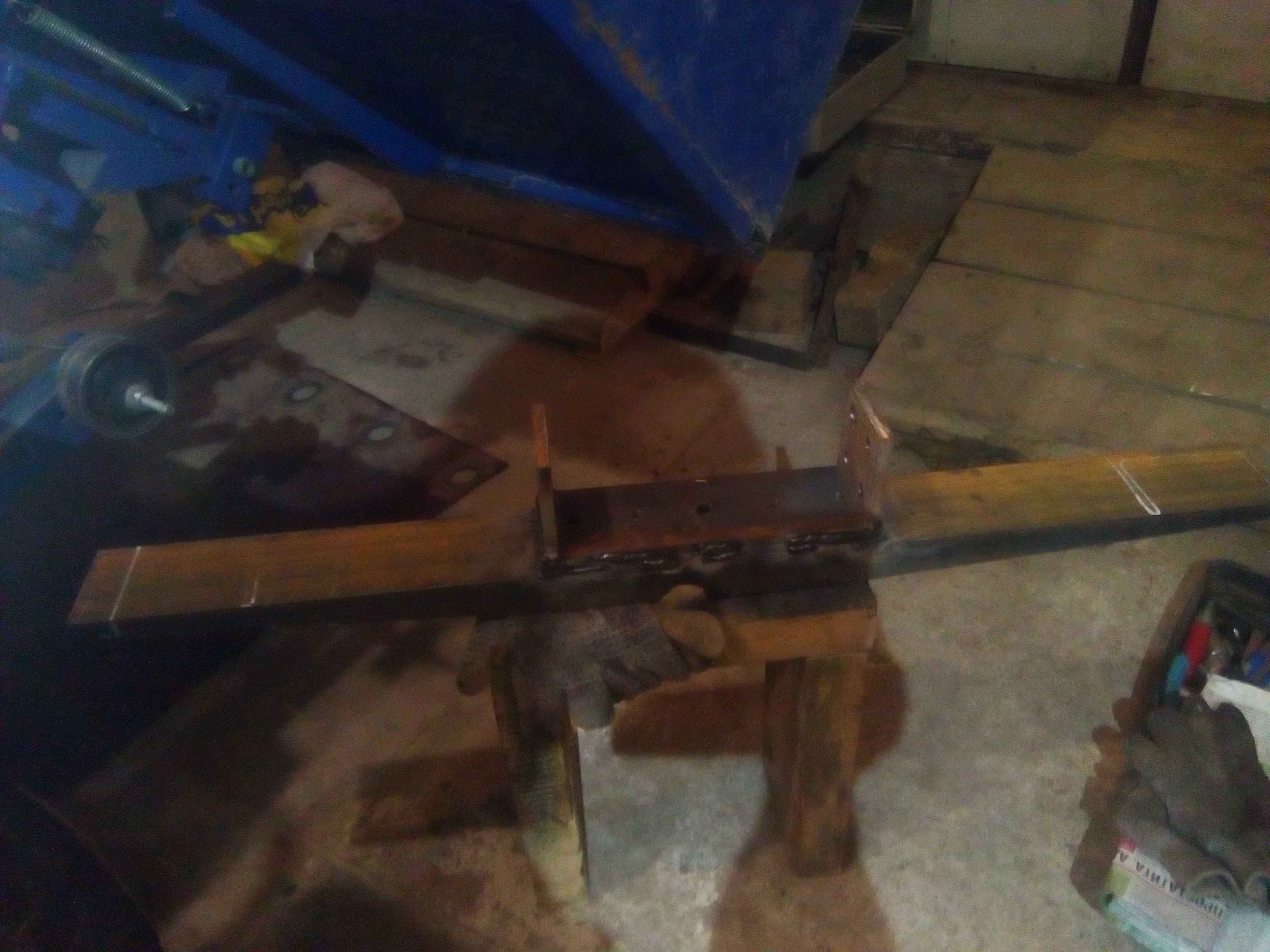

Продолжаем. Сегодня из нового немного. Провозился с сошкой рулевого. Раньше стояла как попало, т.е. как сборщики поставили и при правом повороте вставала практически горизонтально. Проблем не создавала, регулировок хватало. А сейчас упёрлась в болт крепления рамы КУНа. Как и писал ранее, приходится мм выгадывать практически везде. Нахрапом Скаут не поддается, какую нибудь свинью да подложить, не сейчас так потом. Но установил как должно быть. Углы поворота колес одинаковые.

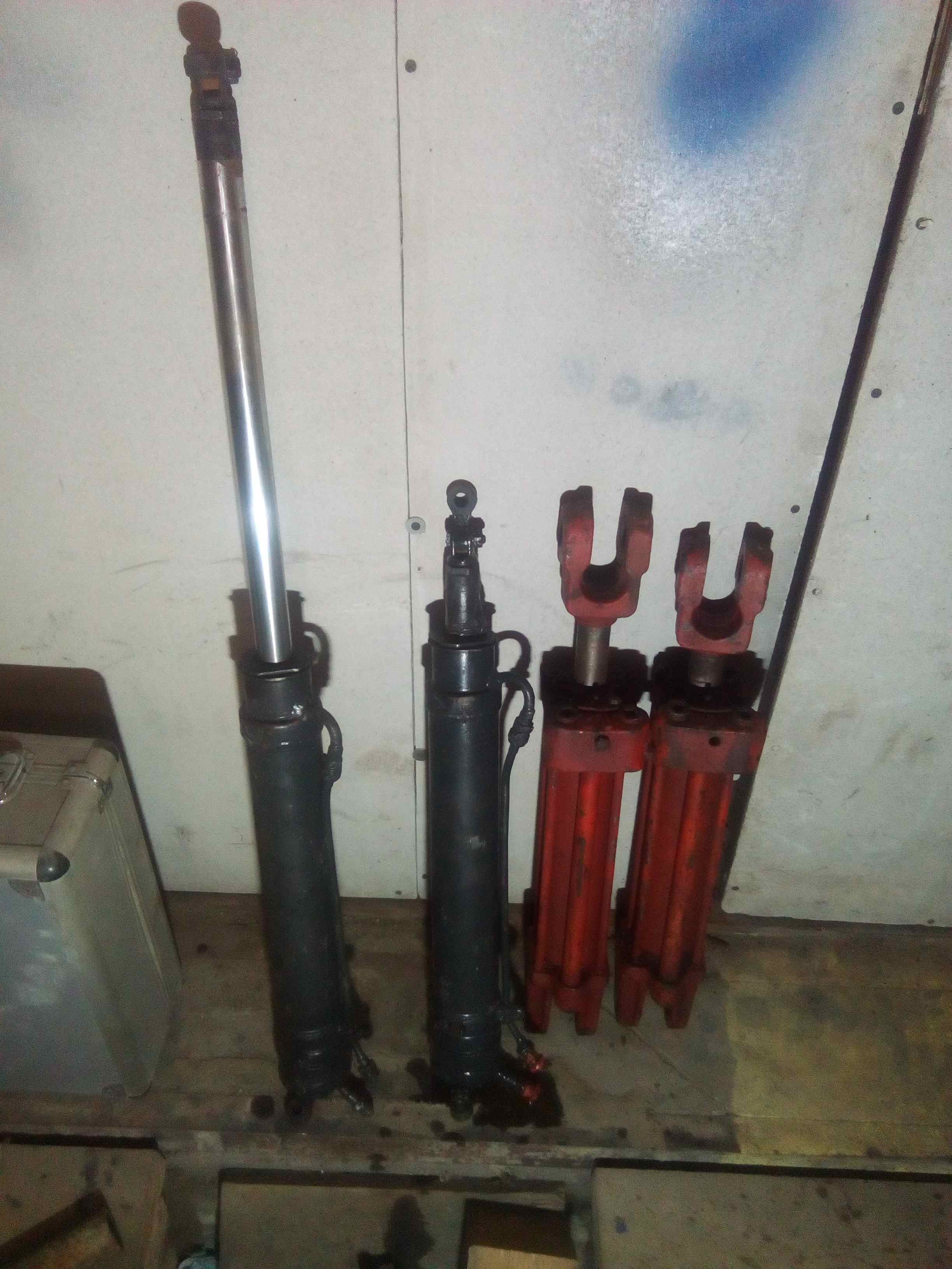

Одновременно и переустановил и отбортовал РВД на переднюю навеску (лопату). Должен быть в рабочем состоянии,вроде бы зима по календарю, вдруг снег пойдет неожиданно. Ну и на последок. Сегодня, т.е. уже вчера раздобыл наконец-то гидроцилиндры.
Почти даром по 1000 р/шт. Черные ход 350 мм, рыжие- 250 мм, диаметр штоков 30 мм. Теперь уже можно и кинематикой заниматься. Но это потом. Пока раму надо довести до логического конца.
