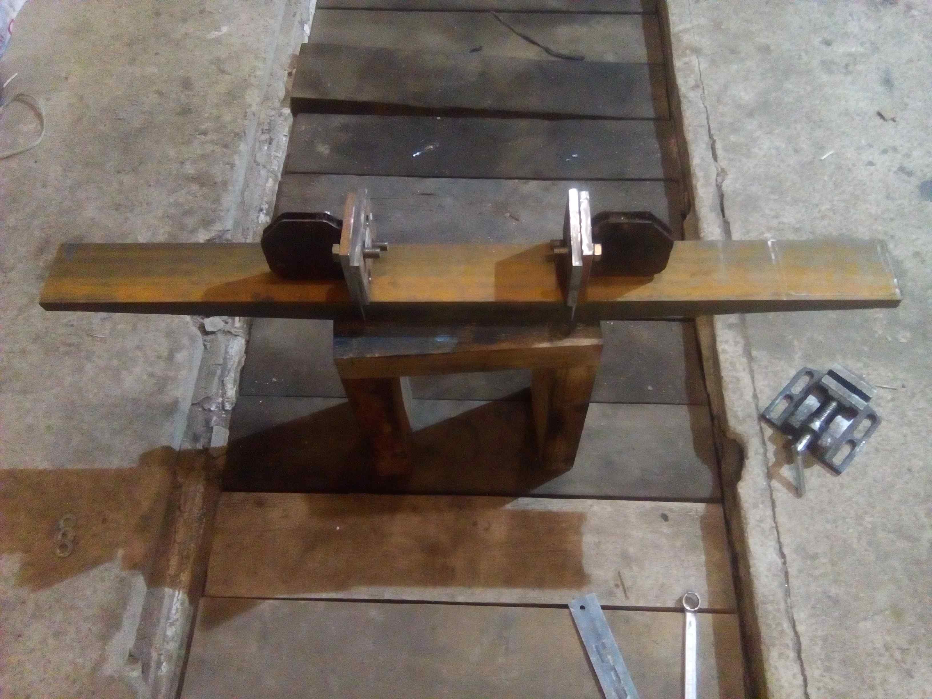

В выходные нашлось время и возможность побывать в гараже и уделить время своей задумки. На плазморезе вырезали заготовки соединений стрелы, будут ввариваться в стрелу. Пока подберешь материал, пока прикинешь... Столько времени занимает. Да еще соседи, заходят как всегда на кофе, поговорить, чем то поделиться. Есть у меня нормальный сверлильный станок(относительно) все не могу подключить, но есть еще и два "ЭНКОР" Чуть больше- с конусом КМ2 в шпинделе, но он в деревне, а в гараже, не большой Энкорчик, кажется 42 или 47 не помню. Кто захочет взять- для сверления "дырок", пойдет, но если сверлить отверстия, не дай боже... даже с накерненой метки выскакивает. Пришлось сверлить станком.
