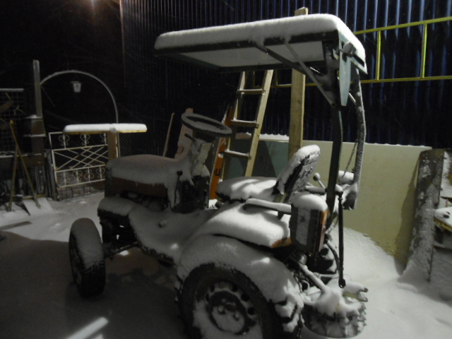

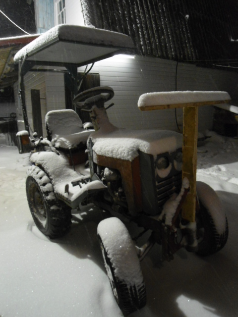

spvy, ну там же тракторишко посерьезнее моей мандавошечной КМЗушки будет, и по габаритам, и по мощности, и по массе. Очень понравилось качество исполнения - все зачищено, на все втулки/пальцы пресс-масленочки поставлены.

Вот только вчера вечером две палочки прилепил к трактору, а уже из-за этого "погрузчика" проблемка нарисовалась - после обеда снежок пошел, надо отвал на место вешать да дорогу чистить, а то за ночь заметет так, что и не выехать будет. Видать не моя тема "фронтальный погрузчик"...

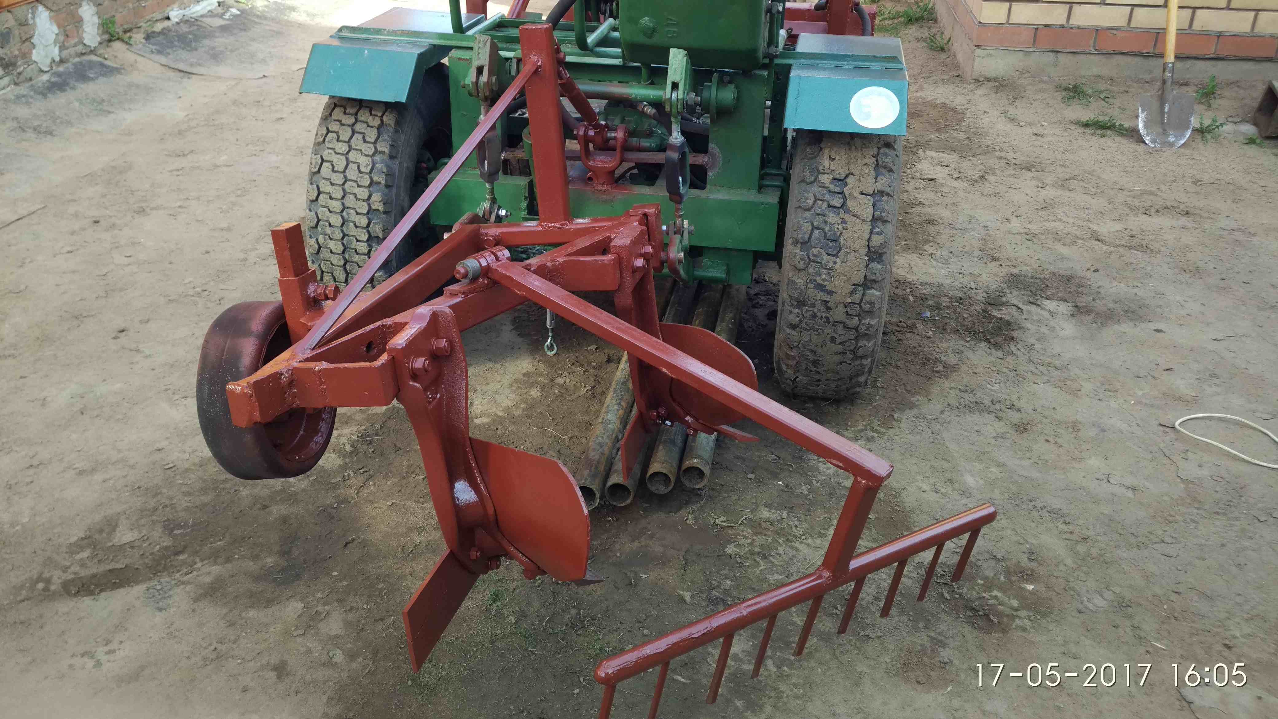

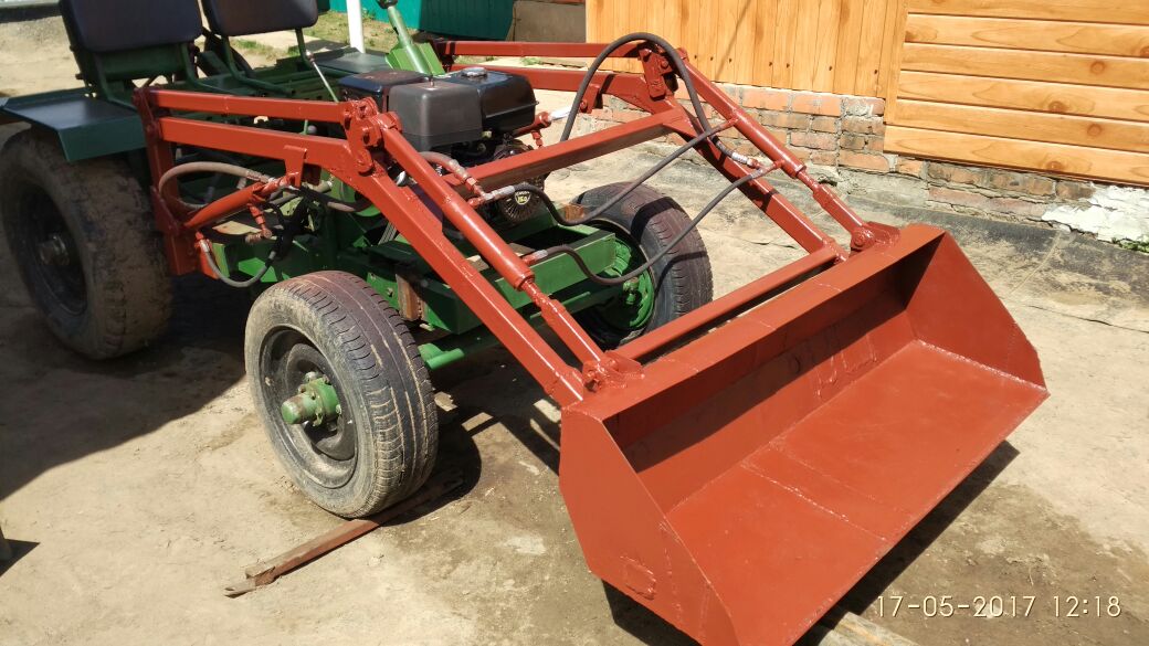

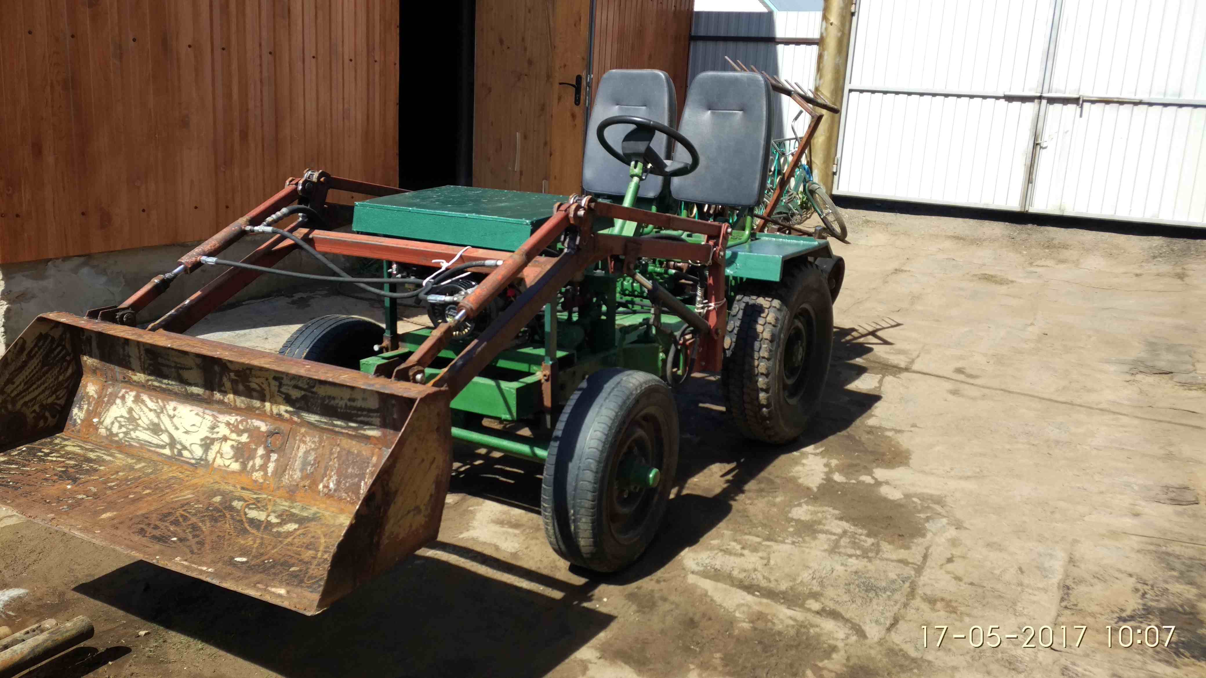

У меня получилось так

GNN, вид бы сбоку поглядеть.

fil78, зачетно. По загрузке задней оси есть мысли одеть на полуоси диски с бетоном. Колея у меня регулируемая, один раз попробовал, не понравилось. Теперь регулировать не собираюсь а вот излишки полуосей можно в дело пустить.

Точка опоры погрузчика смещена назад, цепь на задние колёса, диски с бетоном от мотоблока закрепляю на задней навеске. Чистит снег, грузит песок, навоз, сено. Сам не ожидал такого результата. Сбоку завтра, если успею.

GNN, еще бы ход гидроцилиндров и диаметр поршней у них. Классно получилось!

Ход ГЦ примерно 450 и 150 мм, диаметры штоков (не разбирал, думал они равны) 25 и 20 мм
