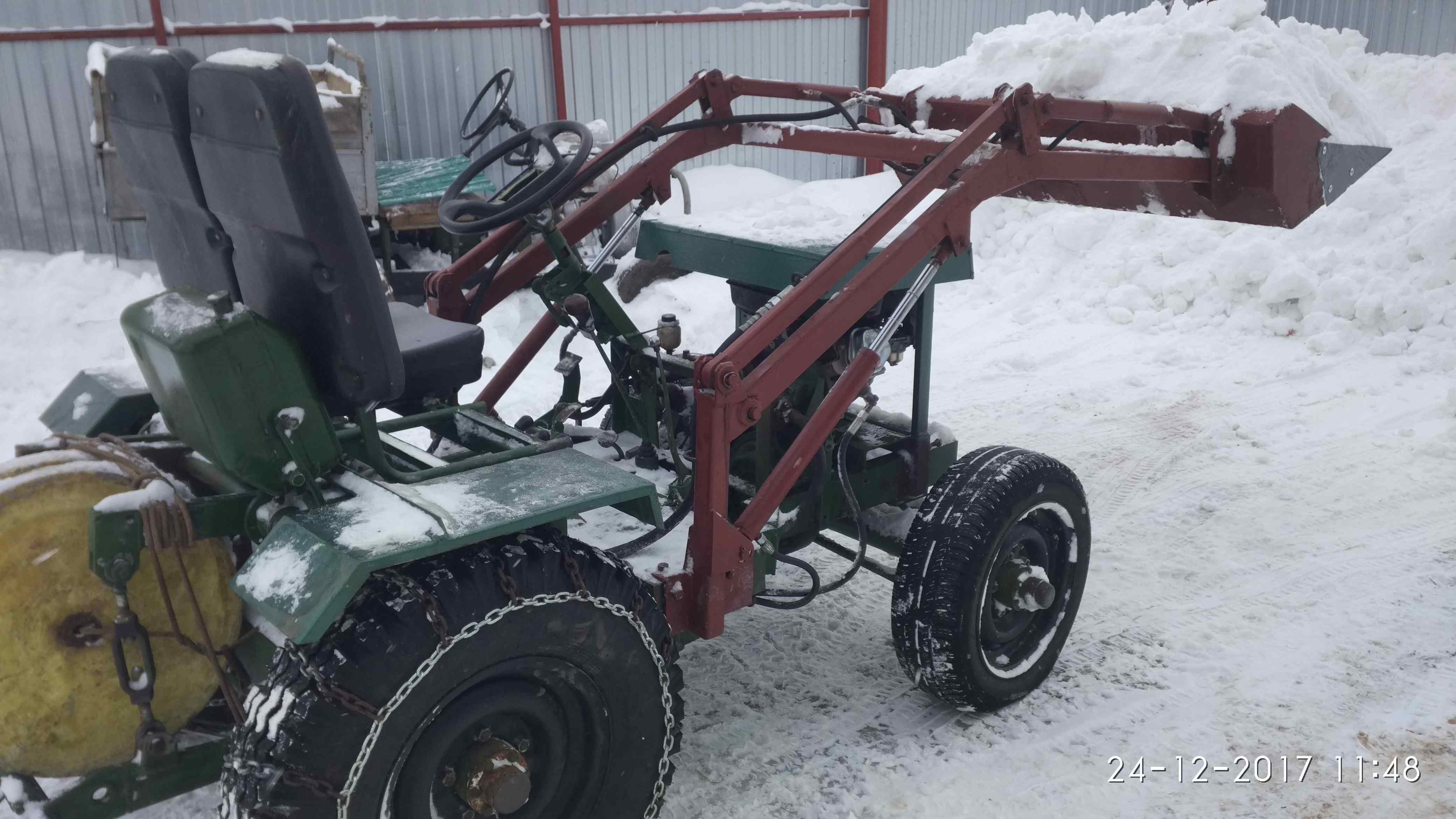

GNN, спасибо. О тркторе и погрузчике написано где-нибудь? Хотелось бы услышать ваши впечатления о работе КУНа.

GNN, а цепи на задние колеса зачем летом?

Что бы в трактор залезать, переходную площадку нужно....

spvy написал: GNN, спасибо. О тркторе и погрузчике написано где-нибудь? Хотелось бы услышать ваши впечатления о работе КУНа.
spvy, Нигде. Хвастаюсь впервые.
GNN
GNN
Регистрация: 27.12.2015
Казань
Сообщений: 20
23.12.2017 в 19:30:35
Анатолий Пск написал: GNN, а цепи на задние колеса зачем летом?
Анатолий Пск, Тока летом. А так, колёса как на мерсе летние и зимние (с цепями и без) :)
GNN
GNN
Казань
Сообщений: 20
23.12.2017 в 19:32:53
kanol написал: Что бы в трактор залезать, переходную площадку нужно....
kanol, Замечание верное
Анатолий Пск
Анатолий Пск
Регистрация: 15.08.2016
Псков
Сообщений: 1612
23.12.2017 в 20:00:35
GNN написал:
GNN, тогда рассказывайте все. Когда,что, зачем, как. Все без утайки. Все недостатки, преимущества. Мы только подошли к этому, опыта нет. Делитесь. Фото, видео приветствуются.
GNN
GNN
Казань
Сообщений: 20
23.12.2017 в 21:16:39

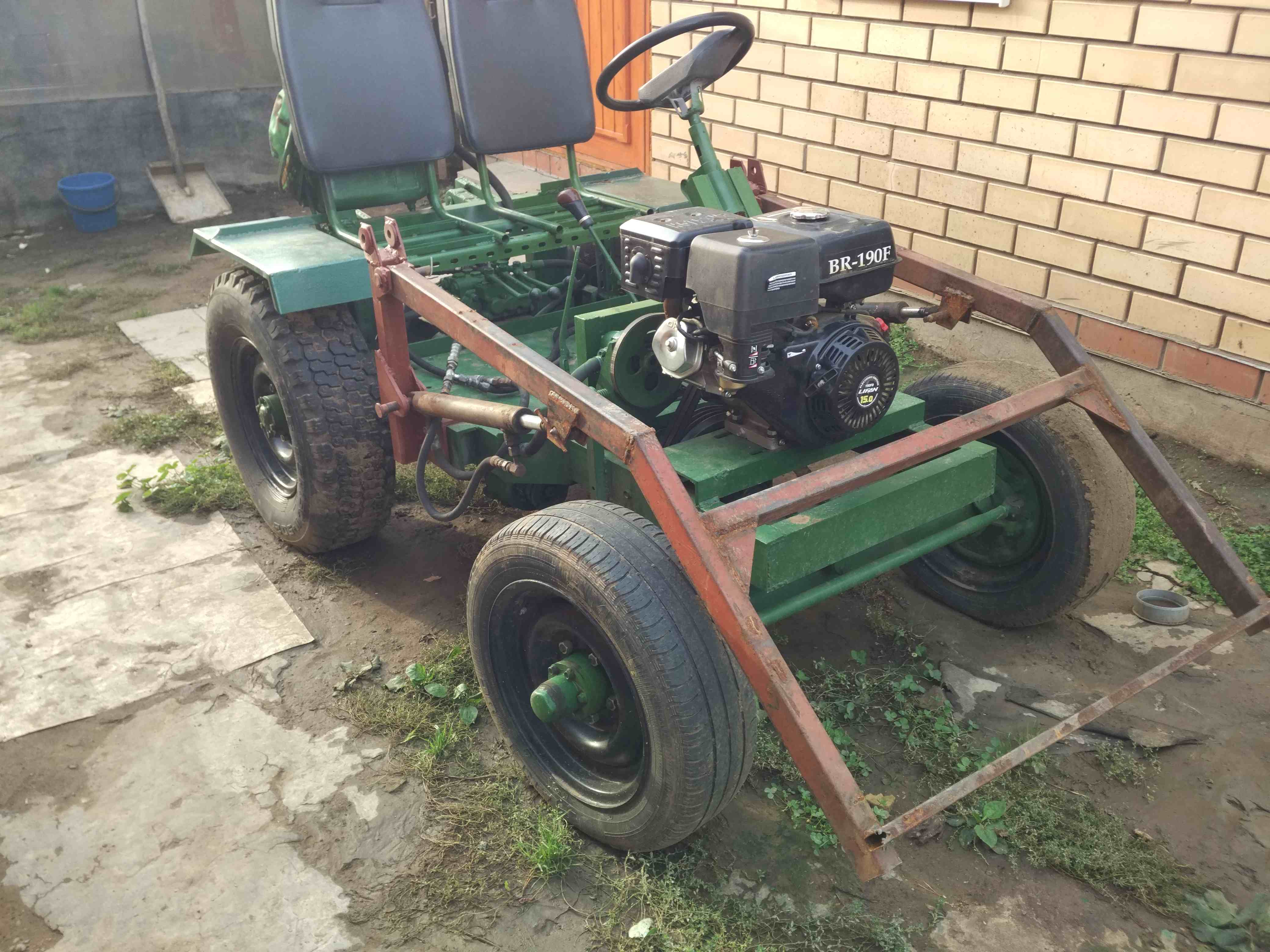

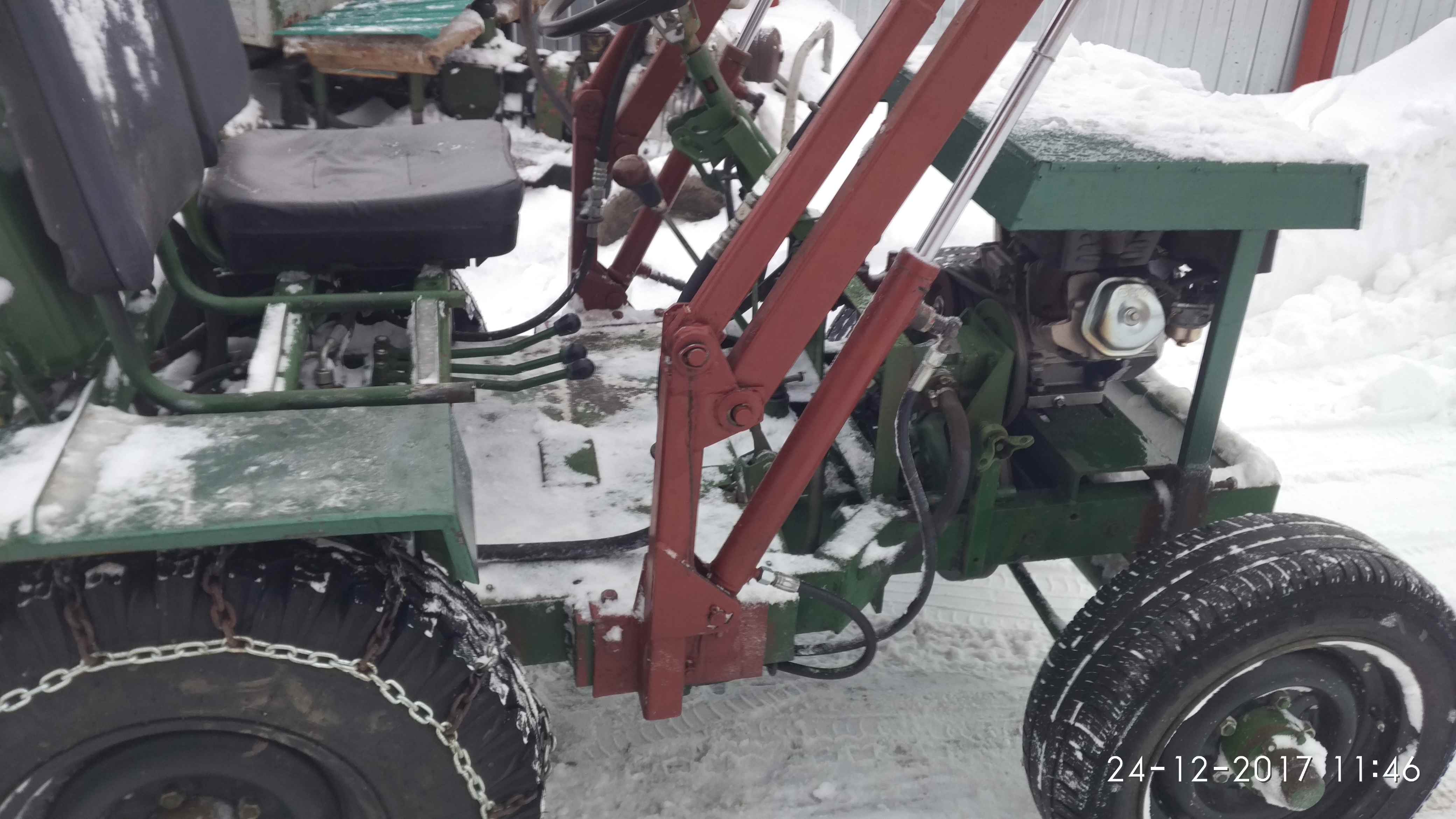

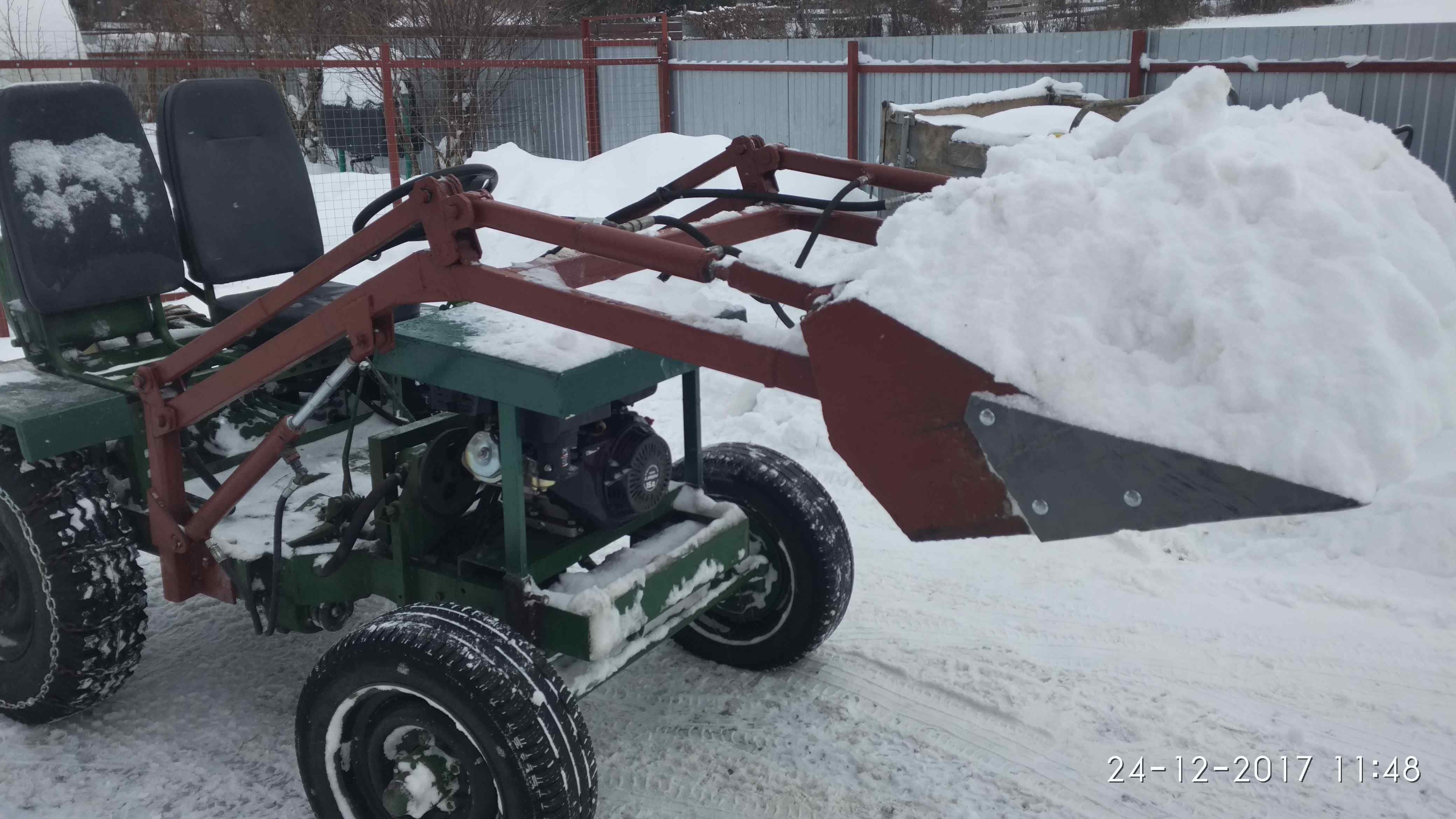

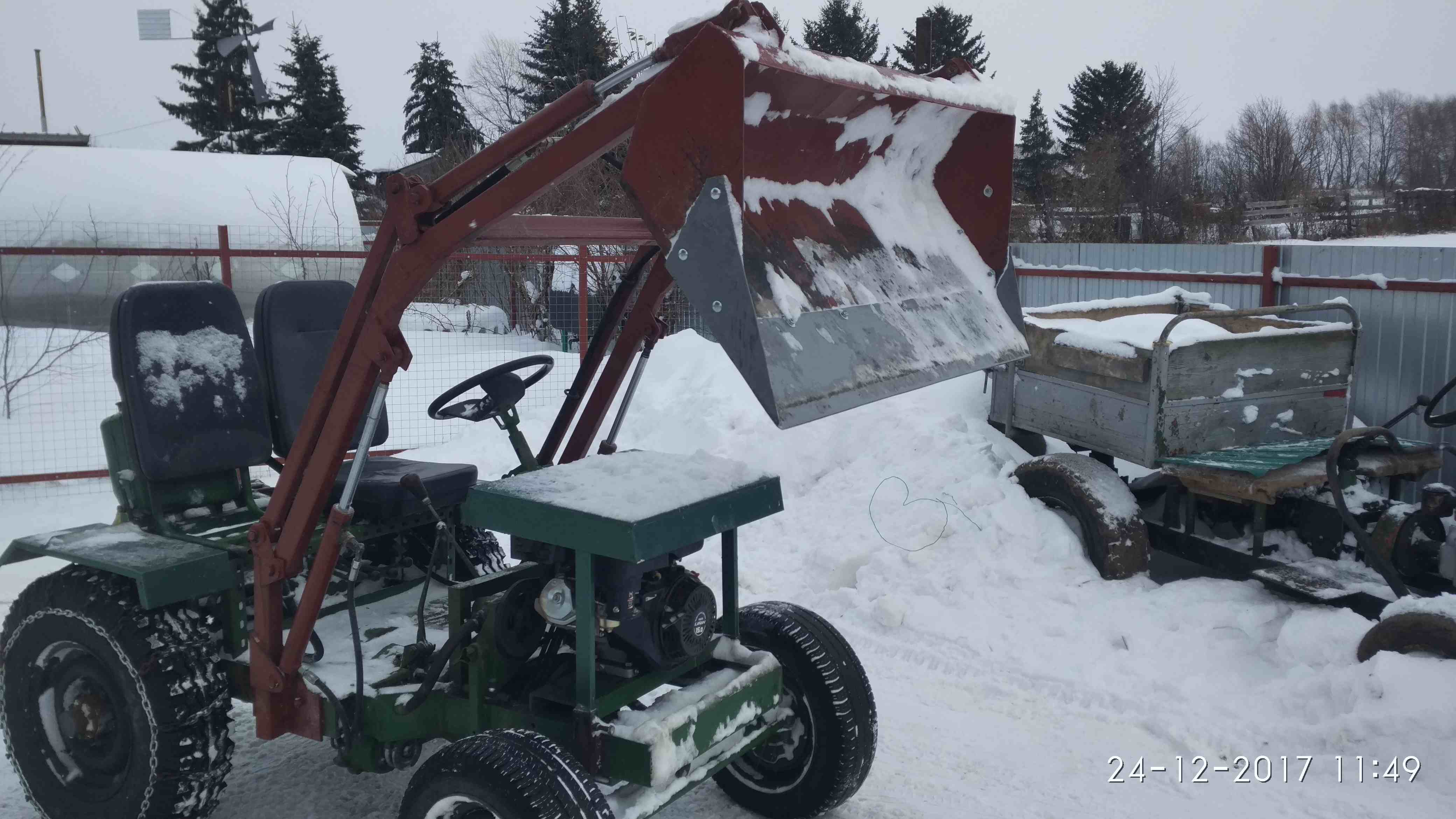

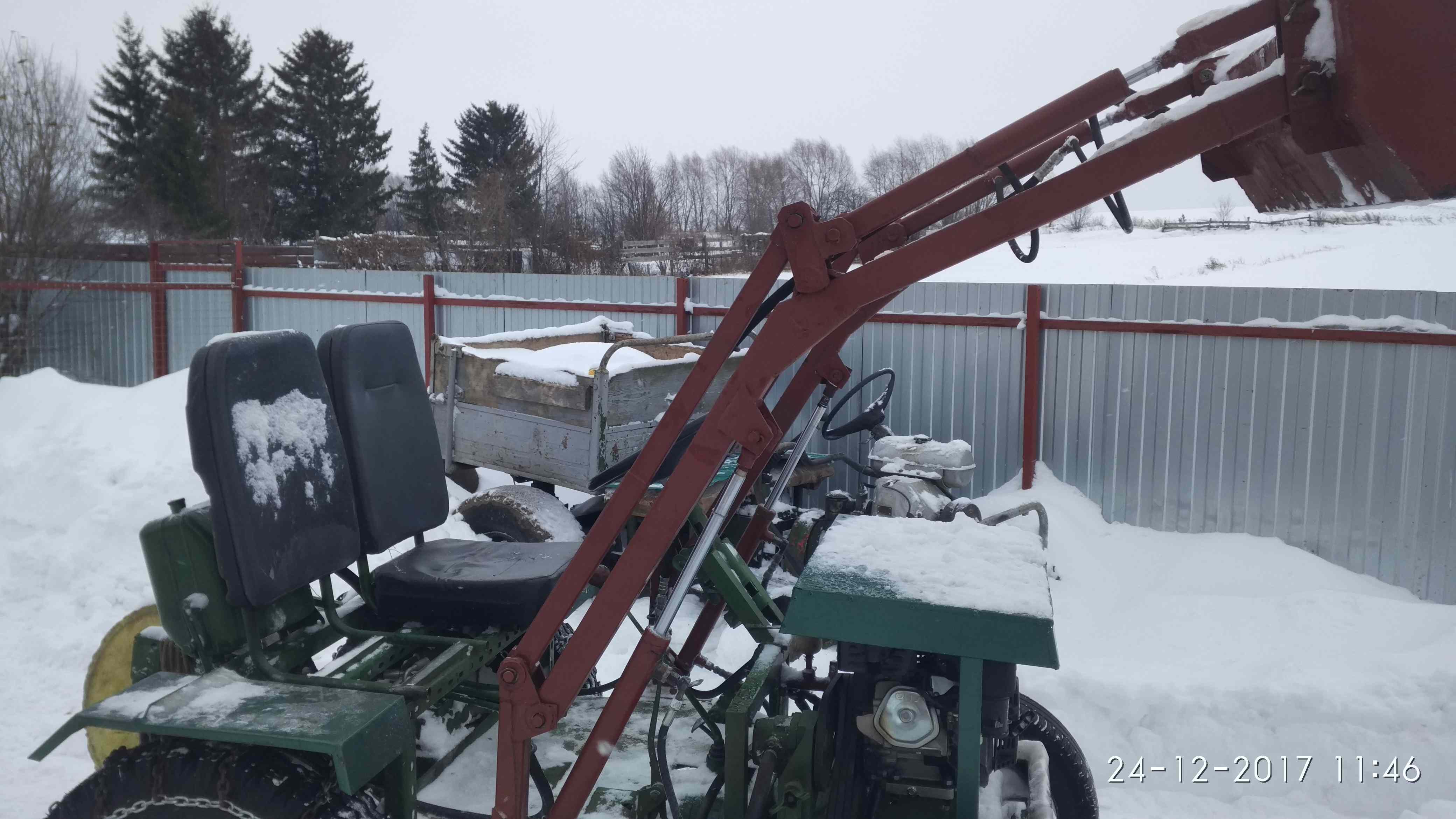

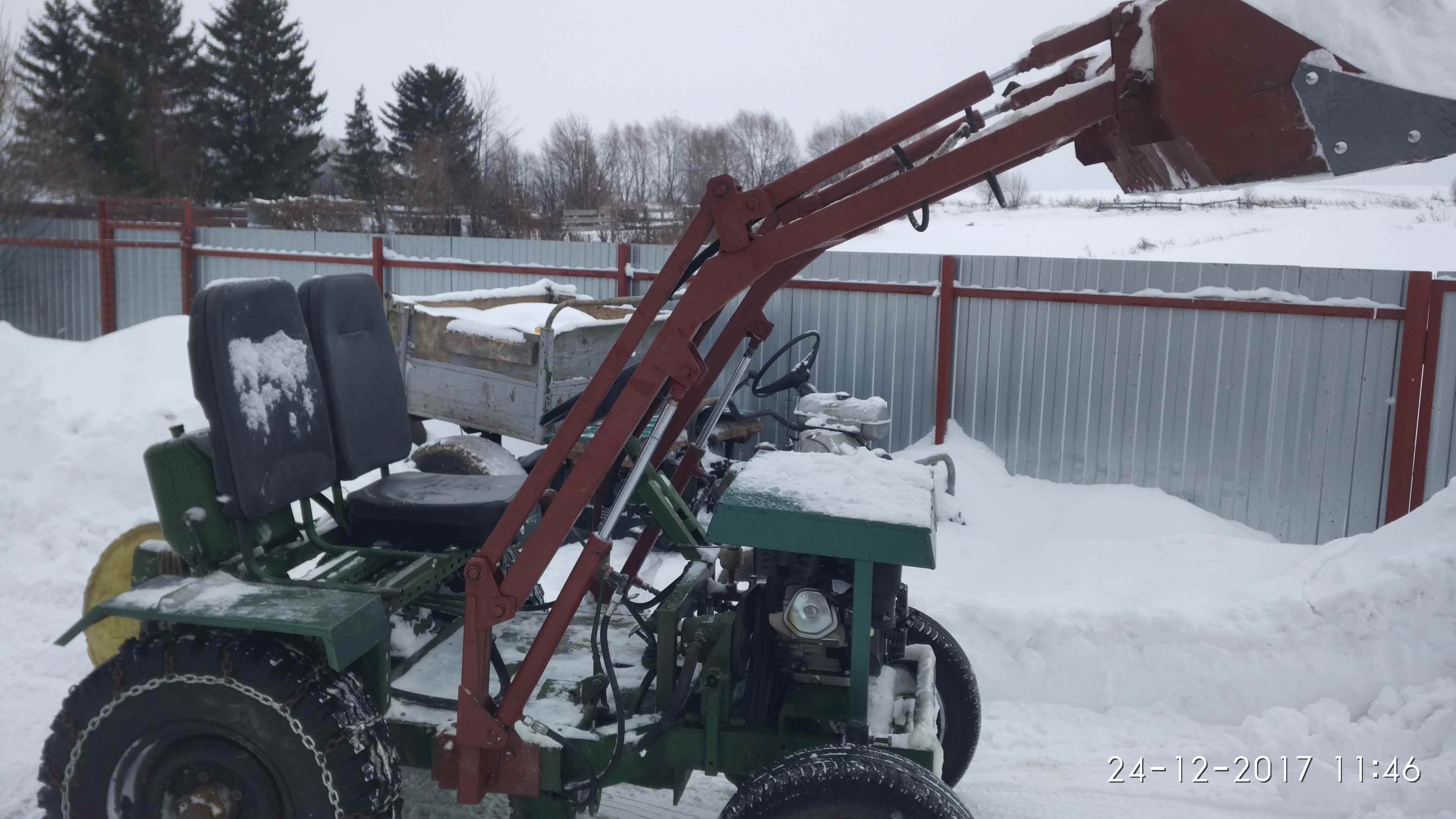

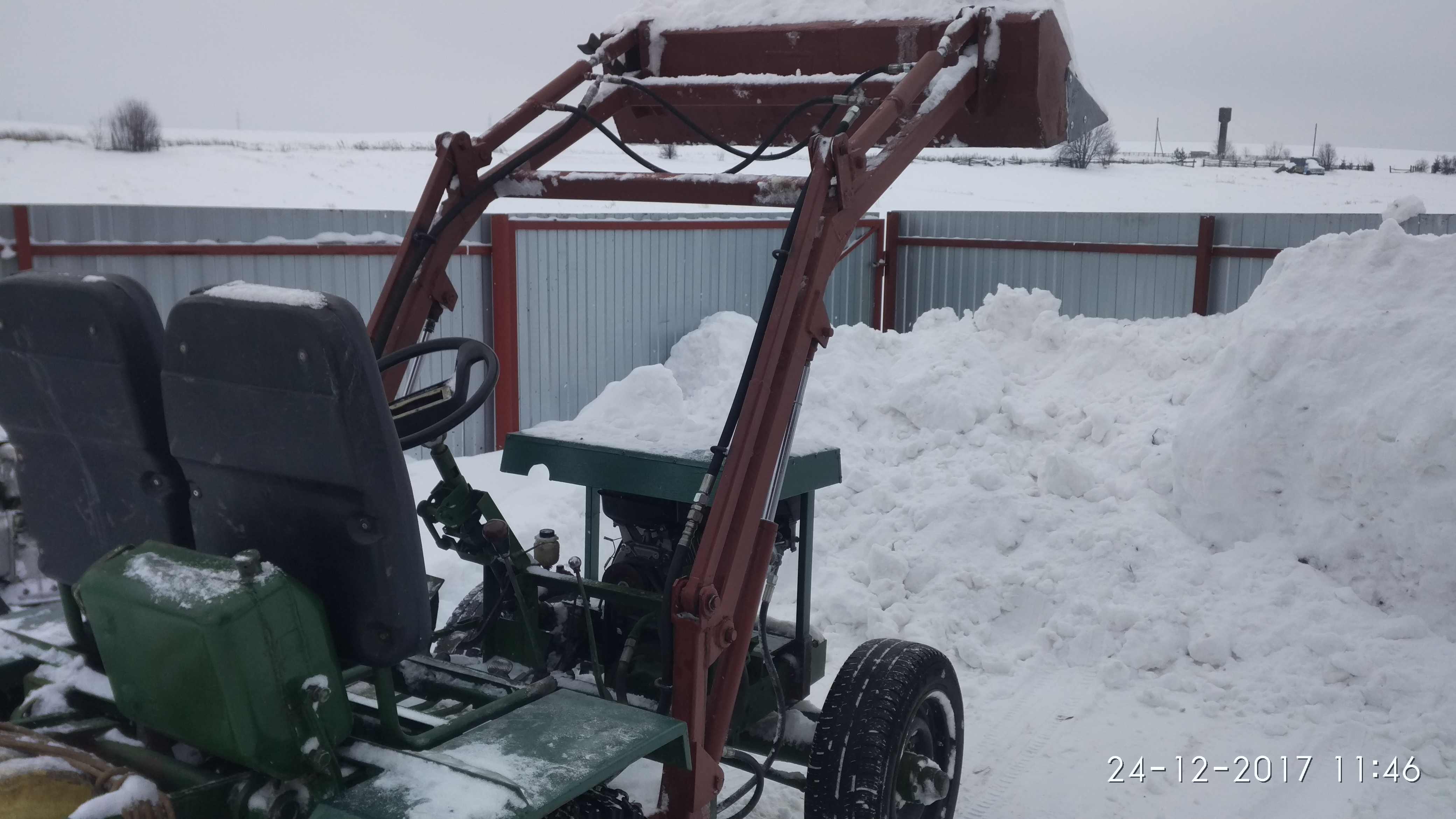

Хвастаться особо нечем. Может своей простотой опыт постройки кому и пригодится... Двигатель лифан 15 л.с. передача ремень профиль А 3 шт.шкивы чугунные добротные. Даже сабоподтянутые проскальзывать и не пробуют. РК и раздатка УАЗ. Задний мост УАЗ укороченный. Сцепление Москвич. Вместо стартерного венца насадил ведомый шкив. Кому не судьба убежать от ремней думаю лучший вариант. Передний мост самодельный из трубы. Качалка-рестовина Т 150. Работой КУНа доволен на 100. Маневренный. При пашке чуть вгору колесо буксует. Думаю из-за того что ось навески чуть ниже оси колёс. Снег чистит отлично. Уже темно. Фото сделаю
Анатолий Пск
Анатолий Пск
Псков
Сообщений: 1612
23.12.2017 в 23:02:54
GNN, про трактор все понятно. Самодельный. Значит руки из нужного места растут. Теперь бы про КУН по подробнее. Особенно после вашей оценки его работы любопытство распирает. Опишите и фото, как можно больше. Вопросов очень много, но не видя объект трудно конкретизировать их. А общие вопросы сводят тему к теории, без всякой практики. А хочется, если и обсуждать, то реальный объект. Поделитесь опытом.
GNN
GNN
Казань
Сообщений: 20
24.12.2017 в 13:57:16
Оценка конечно с учётом моих потребностей, возможностей и способностей. Глубокими теоретическими познаниями в данной области не обладаю. Всё на колхозном уровне. Буду рад чем-то помочь.
GNN
GNN
Казань
Сообщений: 20
24.12.2017 в 14:01:15
В таком состоянии 250 кг поднимал без проблем. С вылетом ковша понятно меньше.
