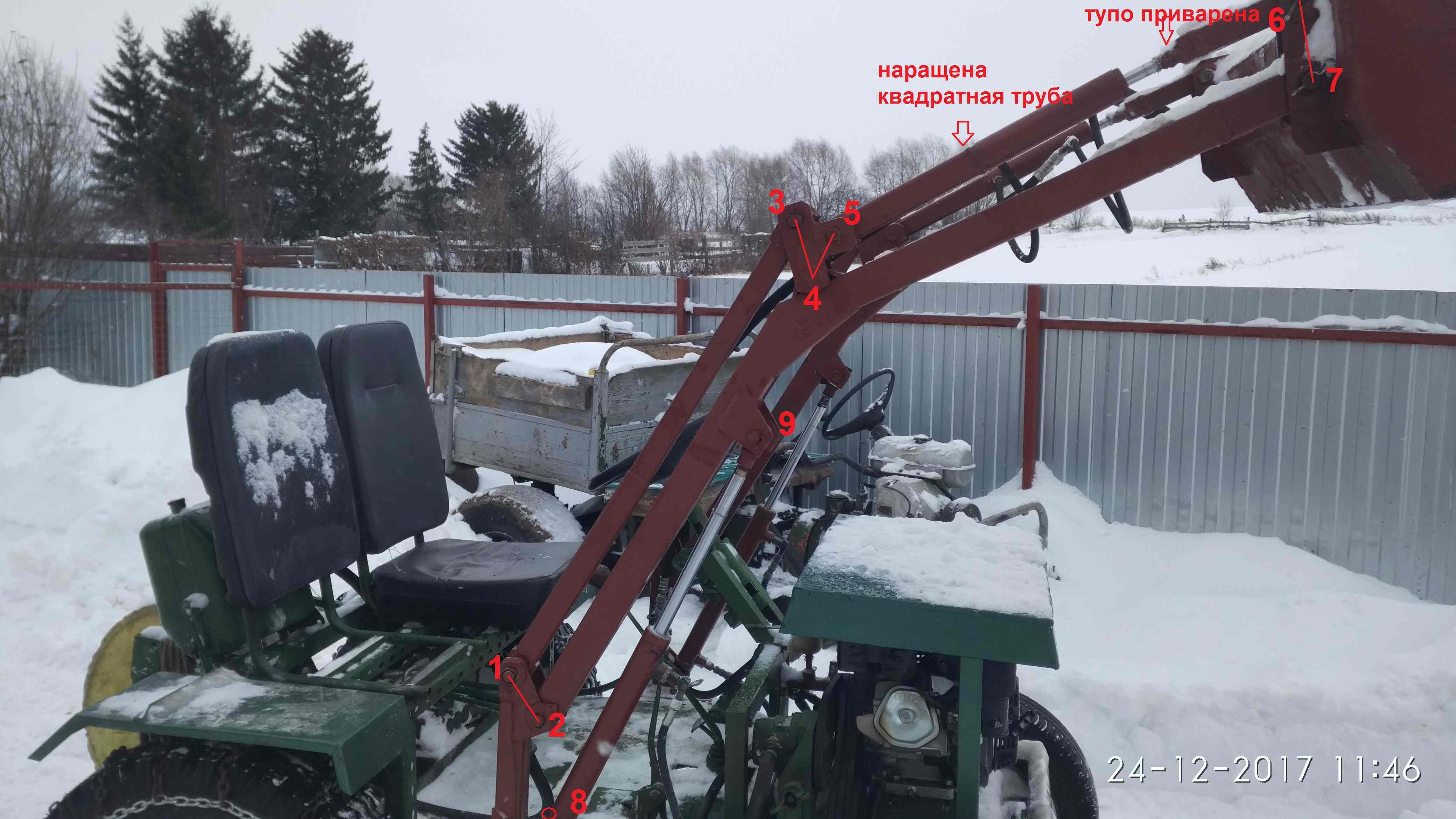

GNN, а расстояние между осью стрелы и осью копира у вас какое?

1-2=95;3-4=95; 4-5=80; 2-9=640; 2-8=225; 6-7=120; 4-7=720; 1-3=940; 2-4=920. Старался соблюсти принцип параллелограмма. Т.к 6-7 больше чем 4-5 при подъёме немного заваливает назад. (так задумал,
но чуть переборщил)

GNN, Из чего сделан кун /какая труба использовалась/.

труба везде 60404мм

60х40х4мм

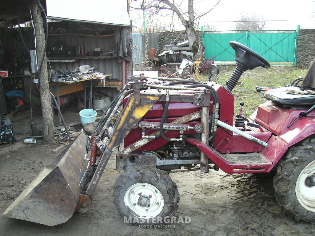

Что то быстро- только дети получаются.... Опять все порезал для подгонки. Ну есть и положительный момент, прикупил сегодня дров, для отопления "праздничных" каникул. :D

kanol написал: Что то быстро- только дети получаются.
а с низу цельный швеллер поперек кинуть не получиться, завести его снизу а крепить например хомутами

На швеллер будет каспорка ... Думаю съемная.

kanol, а как с крыльями вопрос решать будешь?

Саныч53 написал: kanol, а как с крыльями вопрос решать будешь?
Саныч53, Крылья ангелам не мешают...)))
Примерно вот так.
