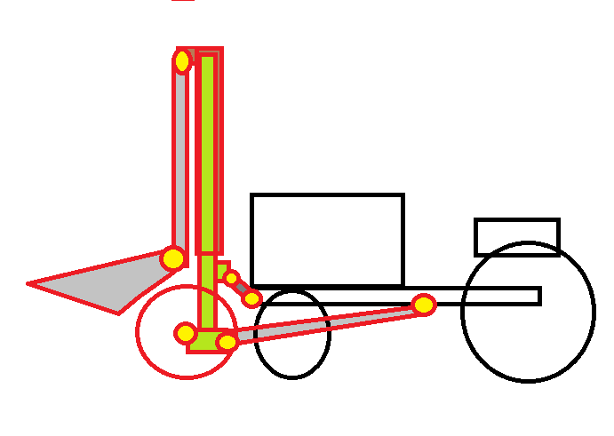

pelipenko,
pelipenko написал: Вот видео примерно моего видения аппарата
вот такой я и планировал вариант с некоторой доработкой- отклоняемая несущая рама для оптимизации рабочих параметров и габаритов. Т.е. в рабочем положении рама отклоняется вперед, в транспортном- вертикальна.

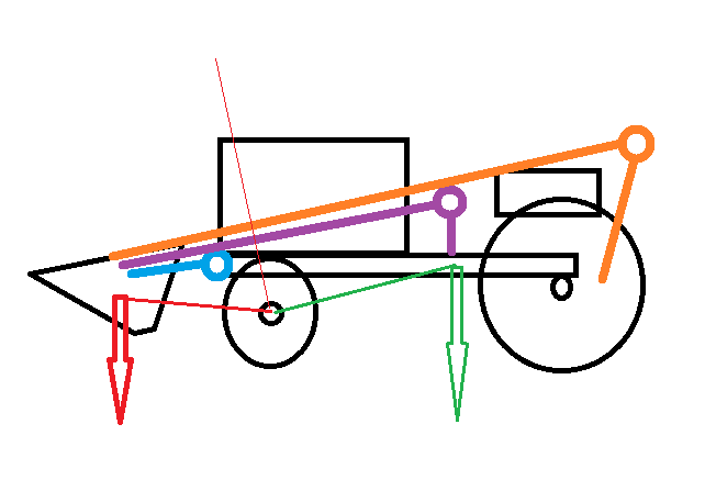

Анатолий Пск написал: Я пока склонялся к первому варианту. И пока в разработке он.
Я почему спрашивал о центре масс тракторочка. На рис варианты навески рамы погрузчика, пока не рассматриваю отклонение стрелы. Ковш находится на одном расстоянии от носа. Красная стрелка ковш пытается повернуть трактор вокруг оси передних колес. Зеленая стрелка масса трактора противовесом работает для красной стрелки. Соответственно имеем: не важно в каком месте закреплена рама, баланс будет соблюдён. От того где крепление, будет зависеть высота подъёма ковша.
Судя по рис (грубо) вес поднимаемый ковшом (с весом ковша и навески) должен быть меньше чем масса трактора деленная на отношение длин от оси колес до зеленой и красной стрелок. Самый высокий подъём при зацеплении стрелы на заднюю навеску. Штабелер в этом случае экономит место. Но при одном и том же расстоянии ковша от носа, не увеличивает грузоподъёмность. Но даёт возможность переместить ковш максимально близко к носу. Такое же близкое положение ковша к носу даст вариант установки стрелы в центре и сзади трактора, а может и ближе. Зависит от толщины штабелера.

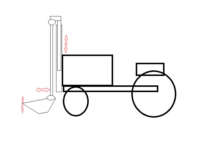

22.04.2017 в 01:02:33
Получается оптимально такая схема.
Вертикальная рама должна позволить в сложенном состоянии опустить ковш до земли, тогда получим максимальную грузоподъёмность. А отклонение вперед рамы, позволит вывалить груз на какое то расстояние от носа. В сложенном состоянии рама будет толкаться о нос (неподвижную раму) обеспечив снятие нагрузки с цилиндра отклонения стрелы.
