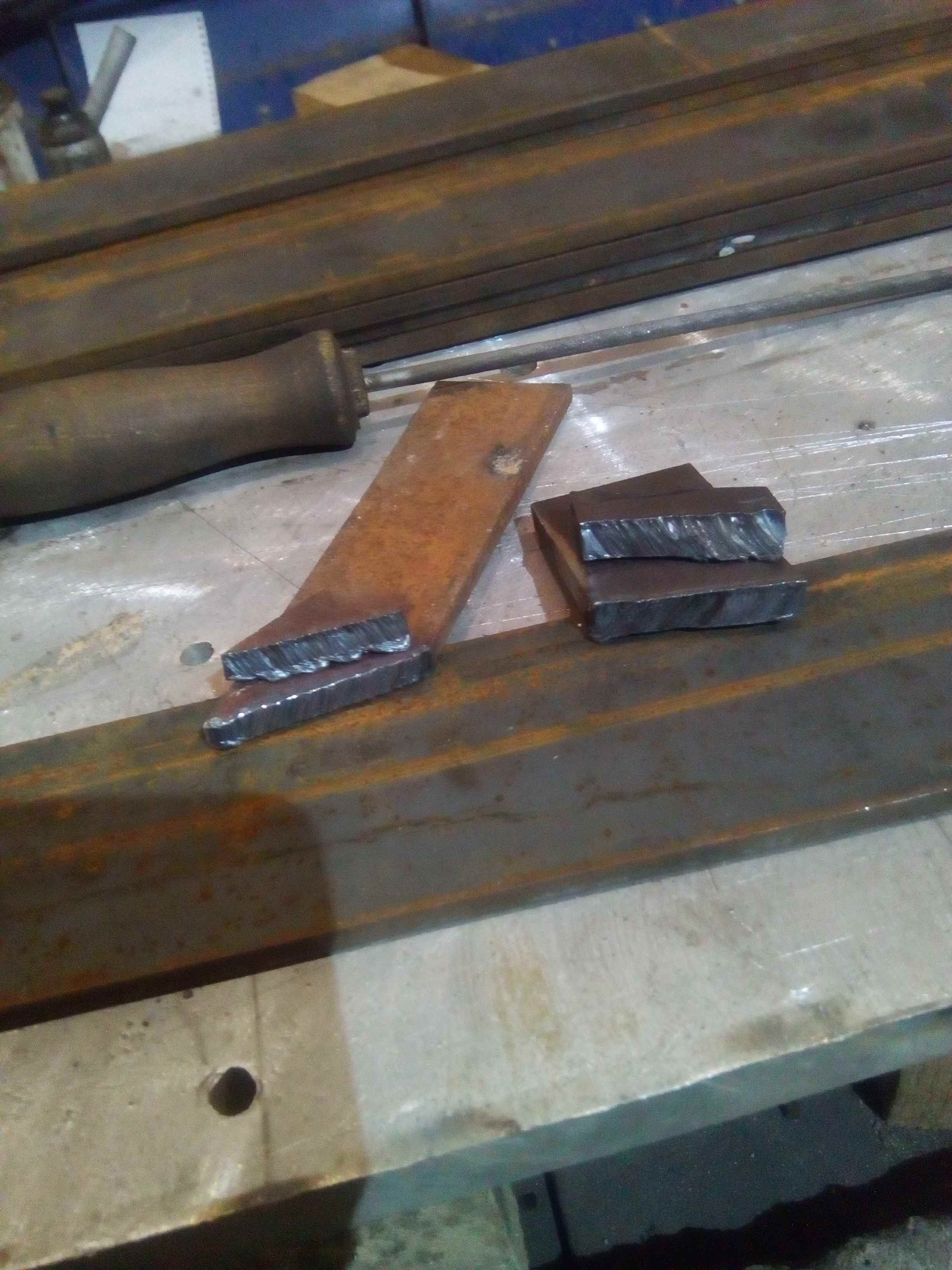

Доброго всем вечера! Еще одно подтверждение правоты поговорки о том, что дурной пример заразителен -
Не удержался, повелся на подначки... Первая примерка вроде удалась. Дело за токаркой и гидравликой. Сменные орудия - вилы погрузчика, ковш, бур, бульдозерный отвал, снегоотбрасыватель и, может быть, стрела крана навешиваются на штатный КМЗушный треугольник, отклоняющийся от вертикали градусов на 20 в одну сторону (на себя) и на 80 - 90 в другую (от себя). Высота подъема вил получилась 140см (60см ход КМЗушной навески и 80см по мачте). Ну пока так.

Саныч53 написал: Еще одно подтверждение правоты поговорки о том, что дурной пример заразителен -
Чего же он дурной то? (шутка) Однако в твоём "куне" груз при подъёме не будет отводится от носа, увеличивая опрокидывающую силу. Ждём. Однако весь вес механизма перед носом. На большом куне, только часть. Не перевесит? Поднимать цилиндром или цепь приспособишь к навеске? 60 ход навески, 80 по стреле. Можно попробовать цепь.

Jesha написал: 80 по стреле.
с использованием цепи - ГЦ сам 45см, ход - 35см, цепь 15,875 ижевская.

Саныч53, Не перевесит вперед. Весь вес конструкции на носу.

Jesha написал: Не перевесит вперед
Не перевесит - развесовка перед/зад порядка 25/75

Саныч53, Шланг на поворот длинный, есть куда подвесить? Что бы вверх уходила платформа и шланг не сломало.

Jesha написал: есть куда подвесить?
Да там места много еще для чего хватит, для шлангов много не надо - через ролик со скобой.
