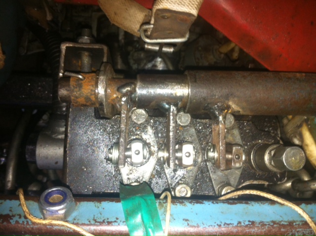

Доброго утра! Ну давайте по порядку - штатно НШ на КМЗ установлен сзади
от него давление подается на распределитель. Вы оба предлагаете установить отдельный распределитель на погрузчик, что предполагает или задействование одной из секций имеющегося трехсекционного распределителя или установку трехходового крана на напорной магистрали насоса. Хорошо, попытаемся протянуть трубопровод до распределителя подъемника и сразу вопрос - а куда в какое место его ставить? Ясно дело что надо выбрать место, чтобы был под рукой, ну допустим, с правой стороны над педалями тормозов, газа, стопора блокировки... Изобрели какой-то съемный кронштейн, установили на него распред со всеми кишками/трубками...Ура, заработало! Отработали, надобность в погрузчике отсутствует, снимаем все это хозяйство - саму железину плюсом к ней распред со своим крепежем и магистралями и, матеря всех и вся, тащим к месту хранения .. А послезавтра вдруг появляется острейшая необходимость в погрузчике, ну вот до зарезу нужен, и что? Ставить обратно? Нет уж, извините... По моей схеме в случае установки/снятия погрузчика придется или раскрутить четыре соединения труба/шланг или разъединить быстросъемы, останавливает тот момент, что

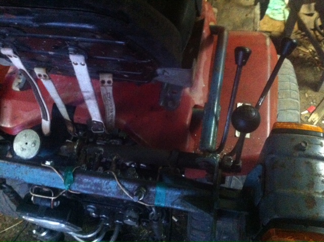

Саныч53 написал: Ну давайте по порядку - штатно НШ на КМЗ установлен сзади
Приветствую. Покажите как установлен р-80, как рычаги сделаны, что то не нравиться мне установка на крыло....

Анатолий Пск, Привет! Для экскаваторной навески нужна двухконтурная гидросистема, следовательно, надо два насоса и два распреда, это принимаем за аксиому. Один трехсекционный распред уже на заднице есть, одна секция от него задействована на переднюю навеску, две пойдут на экскаватор. Еще один распред на 4 секции установлю под сиденье, запитаю от второго насоса. Две секции на экскаватор, две свободные - а потребителей-то больше! На заднюю навеску, на гидромотор телеги, на самосвал, лапы, ленивцы, погрузчик... Хочешь - не хочешь, придется еще один распред через трехходовой кран ставить...
