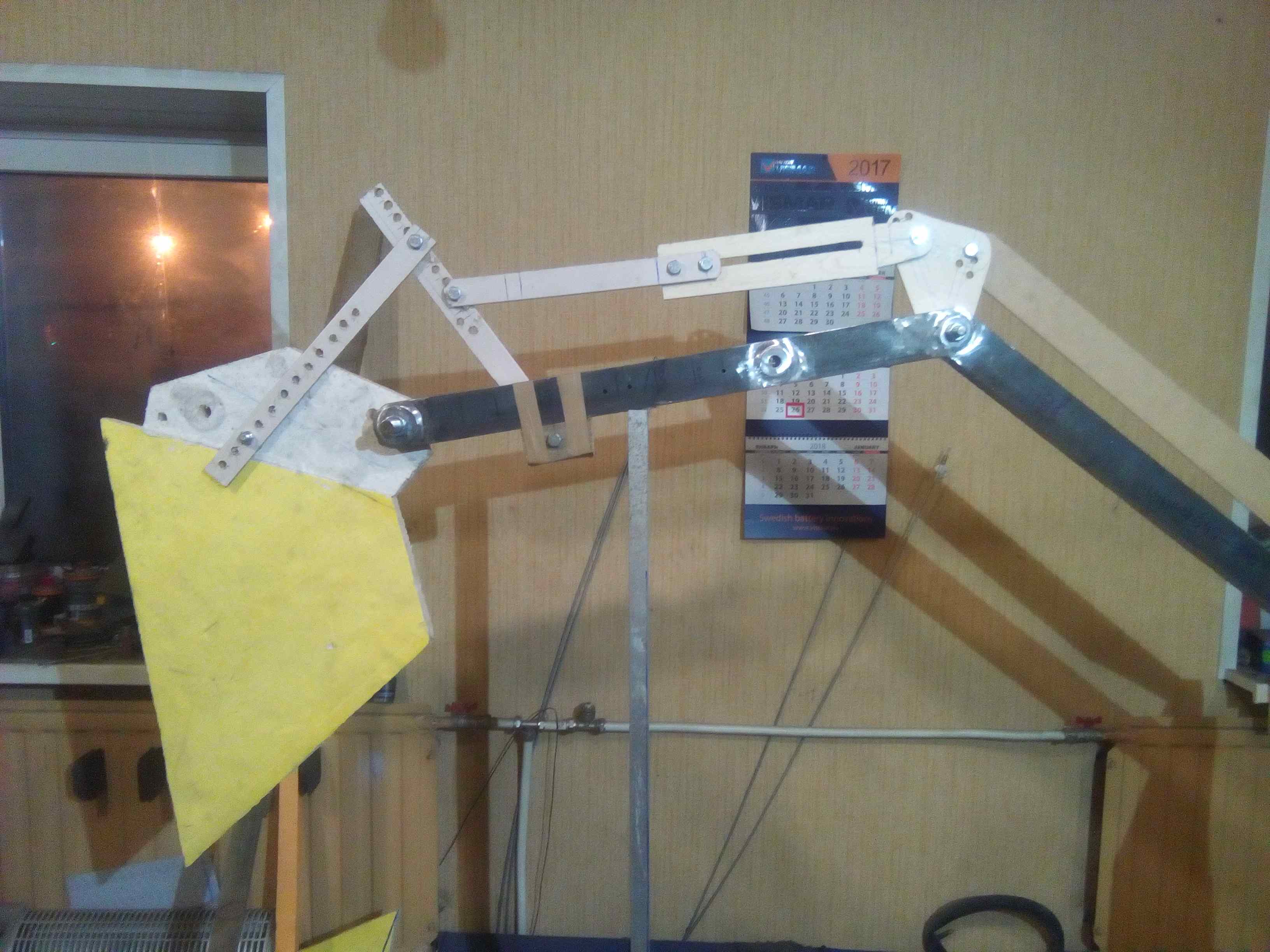

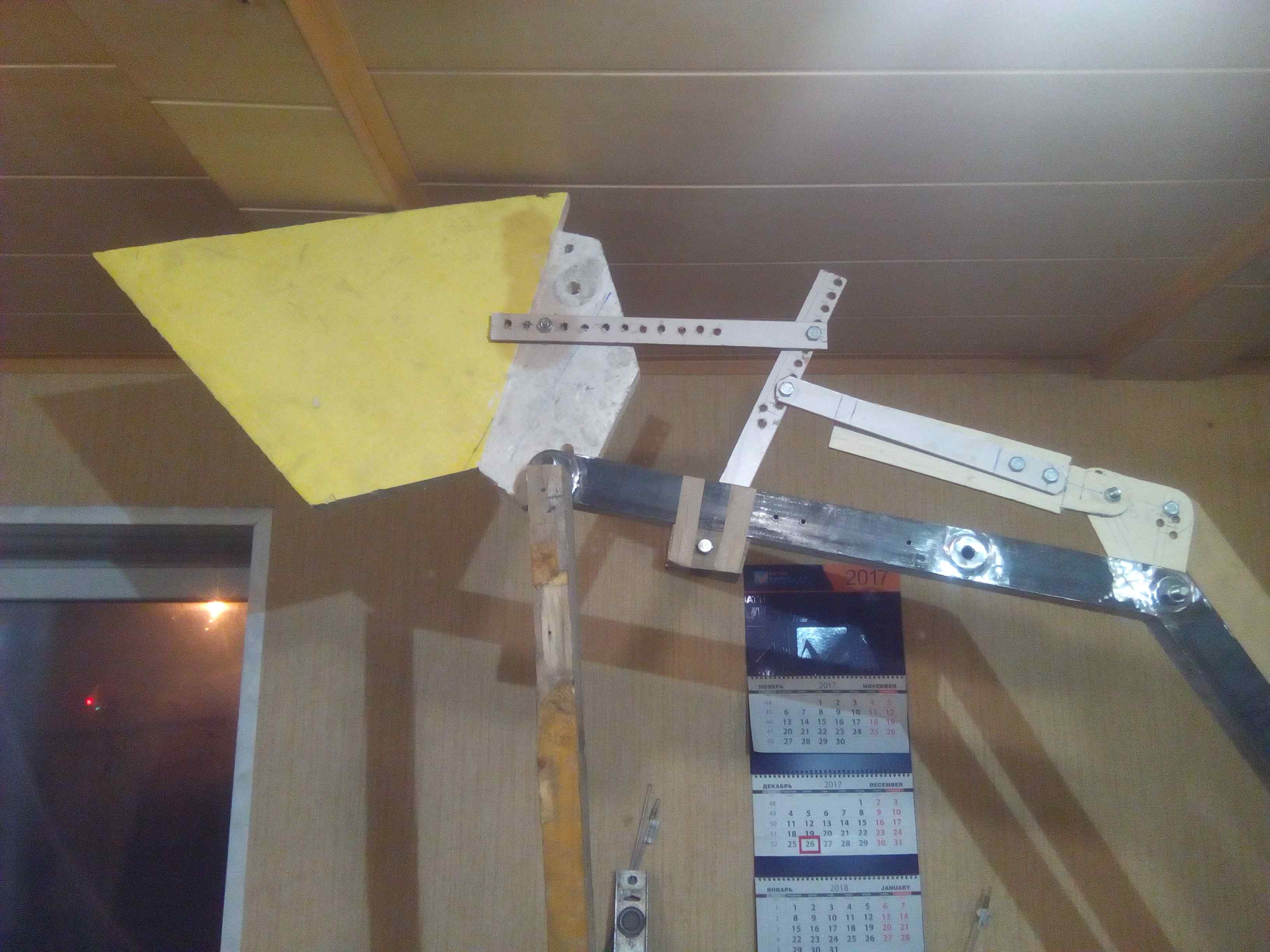

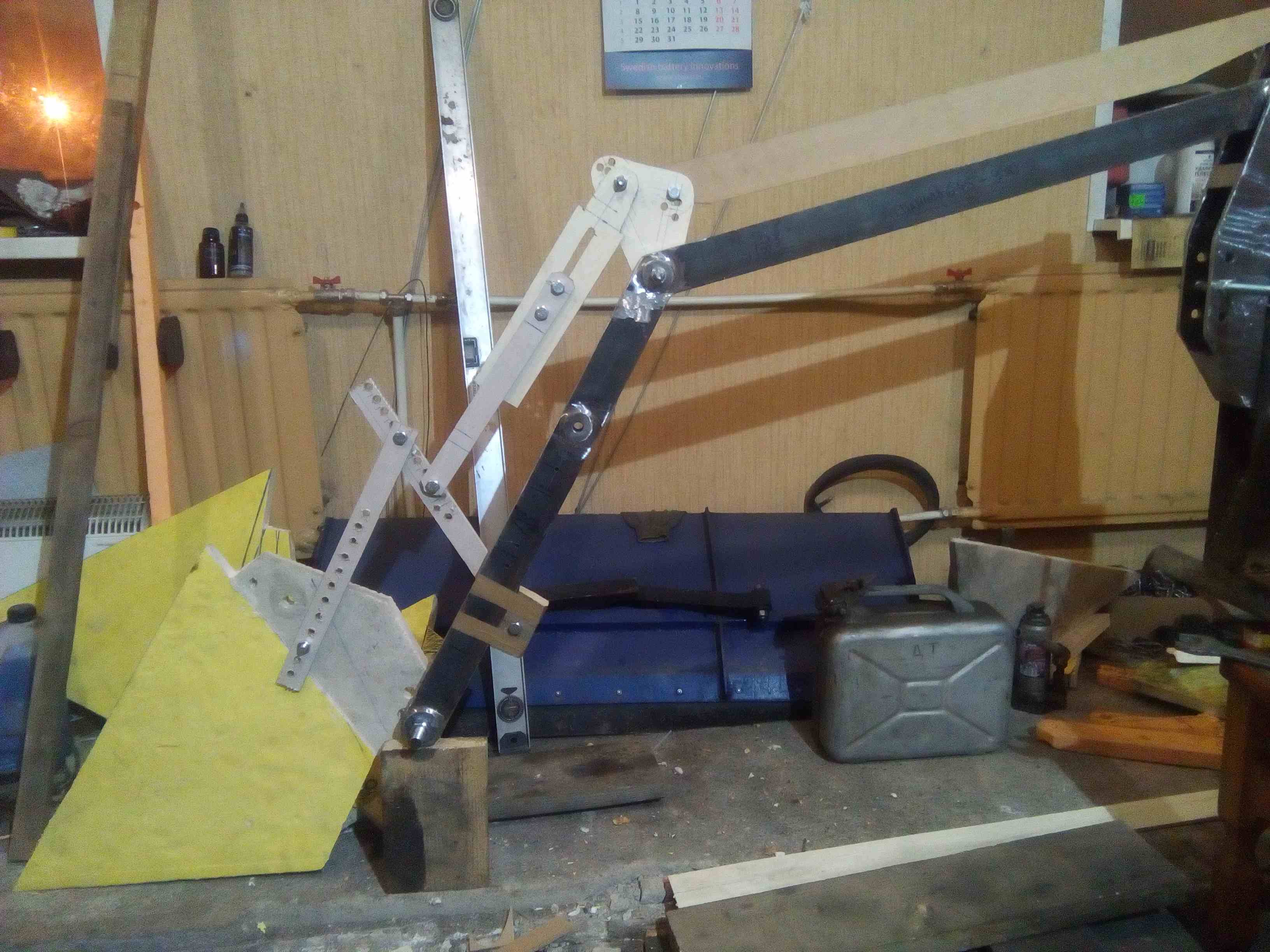

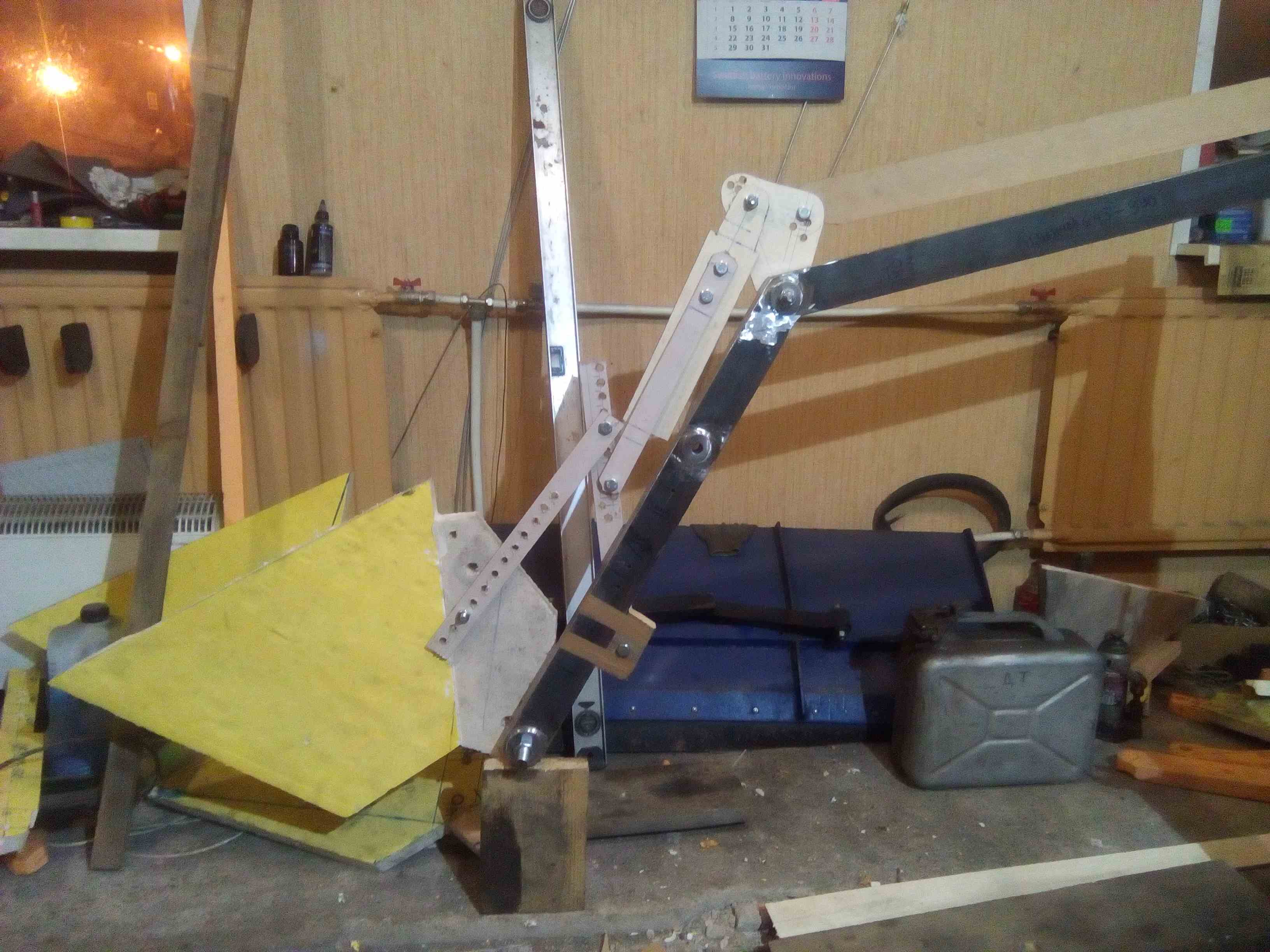

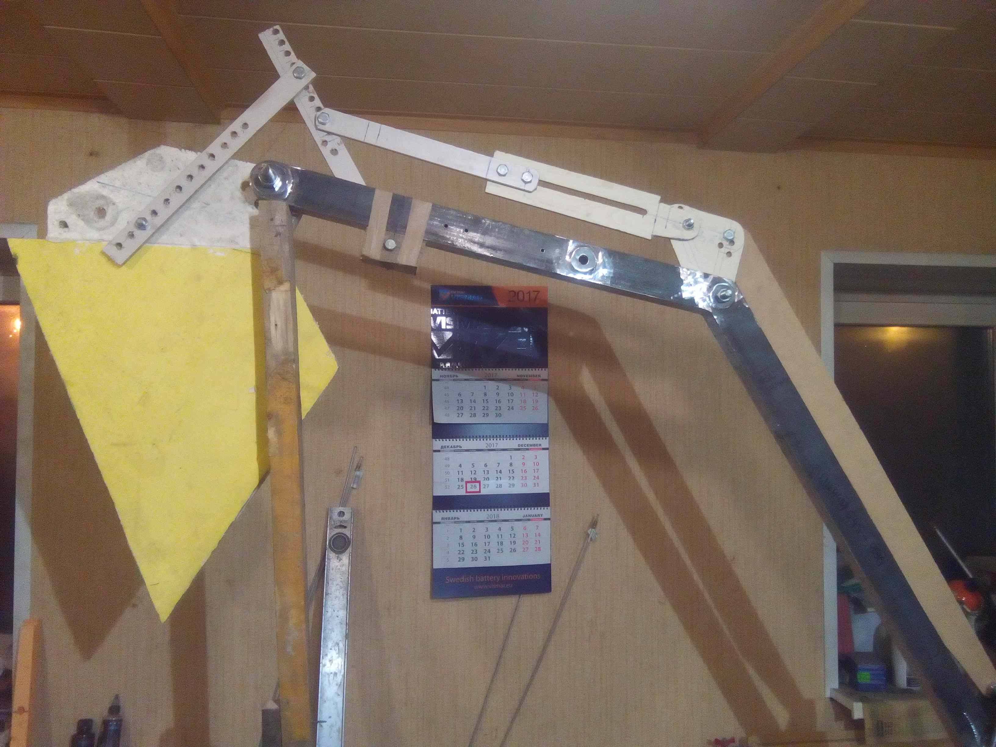

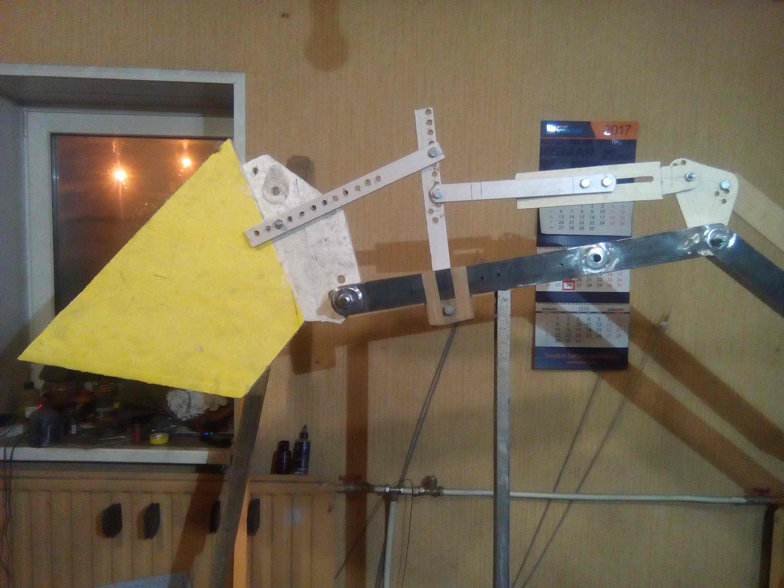

Саныч53, не повлияло, но задумался о раме. :D К такому КУНу кривой трактор как то не то ;) По цилиндрам. Так мне придется опять все изрезать. Тут каждый мм учтён.

Sergey Michailovich, как то не готов был в полемику вступать. Ролик выложил первый попавшийся. У него проблемы все решаемые в течении дня. Много других роликов с работающими установками. Среди нас есть люди(fil78) которые делают не первый КУН и МТ и продают их. Они работают. Если подходить с вашими, и некоторых других наших коллег, взглядами то я должен был выкинуть на свалку штатный плуг потому что с него ничего сделать нельзя и купить правильный плуг. Поначалу послушал уважаемых коллег выкинул его в металлолом. Но здравый смысл возабладал и достал его из кучи, переделал. И пашет ведь и хорошо пашет. Коллеги из Незалежной копируют переделки на ура. Нареканий на переделанный плуг ни у кого нет, только рады переделке и результату. Теперь по КУНу. Все размеры минимизированы. Короче (ближе) стрелу не поставить. Нужно уже резать трактор, и резать есть что, но это потом. Для поднятия передней оси достаточно и запланированной высоты. Уже исправил, теперь в норме. По загрузке осей и буксует-не буксует писал ранее. Только практическим путем и только минимум дополнительного веса. Как правило этот китаец расчетам не поддается, "зазоры" в них как и в производстве большие.
