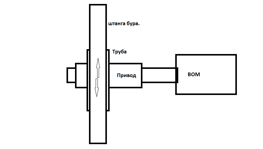

Убедил. Бур вращать гидромотором?
Jesha, Передним ВОМом, редуктор над землей, опускается/поднимается только вал квадратного сечения вместе с самим буром.

Саныч53 написал: Передним ВОМом, редуктор над землей, опускается/поднимается только вал квадратного сечения вместе с самим буром.
А бур вращать, за верх или сквозь квадратное вращающиеся отверстие на редукторе? Тут в соседней ветке вычитал: "трактор Кубота gl23 с фронтальным погру. постоянно ломает передние ступицы". Выдержит на твоем?

Jesha, привет! Вращение через квадратное отверстие. Насчет ступиц пока ничего не скажу....

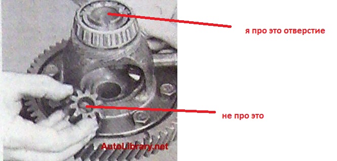

Саныч53, Не сотрёшь трубу? Может труба в трубе. Площадь соприкосновения поболе будет.
Вращать малую трубу, она вращает штангу.

Jesha, вал планирую сделать из целового квадратного профиля 25х25, другая проблема волнует - электроэррозионный станок находится на территории "недружественного государства"; пока нет мыслей, как иначе делать квадратное отверстие в каленых деталях дифа..

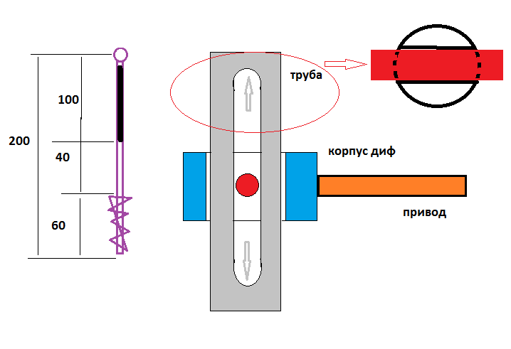

Саныч53 написал: Jesha, вал планирую сделать из целового квадратного профиля 25х25, другая проблема волнует - электроэррозионный станок находится на территории "недружественного государства"; пока нет мыслей, как иначе делать квадратное отверстие в каленых деталях дифа..
Саныч53, Выбрасываем диф. Берем круглую трубу по диаметру проходного отверстия корпуса дифа. Делаем прорезь в трубе по диаметру оси сателлитов. Если позволит диаметр, ввариваем в прорезь, для увеличения жесткости, пластины. Далее понятно? Главное что бы выдержала труба.

Jesha, такая система потребует редуктора минимум ЗИЛа или КАМАЗа... Гораздо проще найти выход на "честного и неподкупного" сотрудника службы безопасности, такие есть, но скромничают...

Саныч53 написал: Jesha, такая система потребует редуктора минимум ЗИЛа или КАМАЗа... Гораздо проще найти выход на "честного и неподкупного" сотрудника службы безопасности, такие есть, но скромничают...
Саныч53, Возможно. Я больше за трубу боялся. Для ВАЗа там на стопорном кольце подшипника 35. Значит по шлицу примерно так же, плюс толщина основы шестерни. Где то 40 получим.

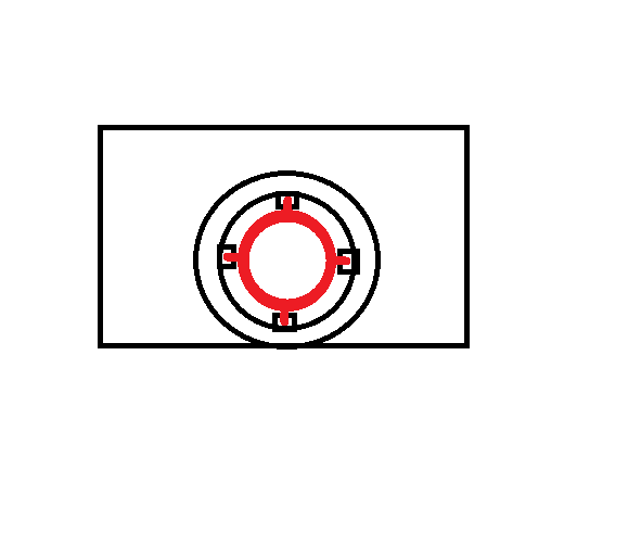

Саныч53, Прикид подписал выше. А если взять круглую трубу и на неё наварить шлиц, штуки 4 длинных полосы. Под шестерню сатилита, либо в корпусе сделать свои шлицы, что бы трубу не прорезать. Как по шпонке получится ход.
А в запорожцах, гораздо больше. И кпп можно 40-ку.
