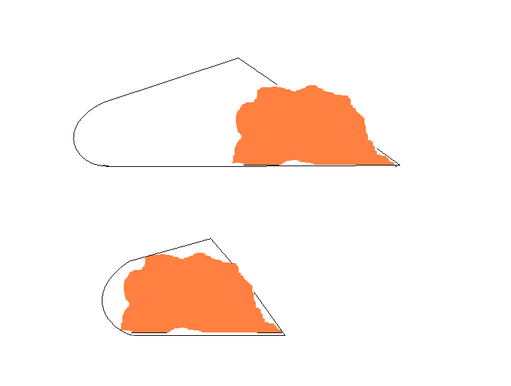

Саныч53 написал: "Ты заказывал ковер? Ну так я его припер..."
"Все согласно договору — И рисунок, и колер." (там же). И что? Рисунок надо было делать! Рисунок! :D :D :D Хватил лишку. Я так понимаю, что ковш должОн строится так, что бы на сыпучем грунте набирался до задней стенки. А если снегу поболее весом потянет, то надо этот ковш оставить, а другой сваять. "Гостей во дворце — как семян в огурце. Один из Швеции, другой из Греции, третий с Гавай — и всем жрать подавай! Одному — омаров, другому — кальмаров, третьему — сардин, а добытчик-то один!" (там же) :D У Анатолия вроде поближе получается. 75см против 35 (помнится). Понятно, конструкция иная.

Jesha написал: Я так понимаю, что ковш должОн строится так, что бы на сыпучем грунте набирался до задней стенки. А если снегу поболее весом потянет, то надо этот ковш оставить, а другой сваять.
Доброго утра! Вот со второй цифры по-подробнее, что не так-то тебе? Да, великоват ковш сделал, строился исключительно под сыпучку, только сыпучку и ничего, кроме сыпучки...

Jesha
Jesha
Регистрация: 02.02.2015
Зеленоград
Сообщений: 10595
18.01.2018 в 10:09:49
Саныч53 написал: Вот со второй цифры по-подробнее, что не так-то тебе?
(2) Поясню. Заполняем ковш нагребанием? Можем несколько раз поднять ковш для заполнения. А сможем потом поднять полностью наполненный ковш? Если да, вопрос снят. Если нет, то будем иметь таку картину. Макс возможный груз расположенный на носу ковша. Что бы его опрокинуть к задней стенке, надо ковшом опереться о землю и поднять нос ковша вверх. При подъёме носа ковша, достаточен уклон дна для ссыпания груза к задней стенке? Если да, вопрос снят. Если нет получим таку картину.
На коротком ковше груз сразу попадет к задней стенке, потому ближе к стреле. Единственно и ближе к стреле будет сваливать. Но если поднять не сможем, то и сваливать нечего будет.
Саныч53
Саныч53
Регистрация: 19.07.2016
Великий Новгород
Сообщений: 10198
18.01.2018 в 11:26:55
Jesha написал: А сможем потом поднять полностью наполненный ковш?
Теоретически должны
Jesha написал: При подъёме носа ковша, достаточен уклон дна для ссыпания груза к задней стенке?
да

Саныч53
Саныч53
Великий Новгород
Сообщений: 10198
18.01.2018 в 11:44:15
Jesha написал: На коротком ковше груз сразу попадет к задней стенке, потому ближе к стреле. Единственно и ближе к стреле будет сваливать
Сейчас обдумываю вариант, при котором возможно будет приблизить стрелу к трактору - ну очень неудобно будет крутиться в узкостях с такой каракатицей, висящей на морде. Если вообще исключить из схемы рычаги передней навески, то выигрываем 40 см длины, но придется ставить бОльший гидроцилиндр подъема каретки для обеспечения необходимой высоты подъема... Но оба варианта без действующей гидросистемы не проверишь... Мне же не КАМАЗ грузить, а свою телегу, если и надо будет высоты добавить, то мм 100, край 150... В любом случае надо испытывать, а ковшик и подрезать можно.
