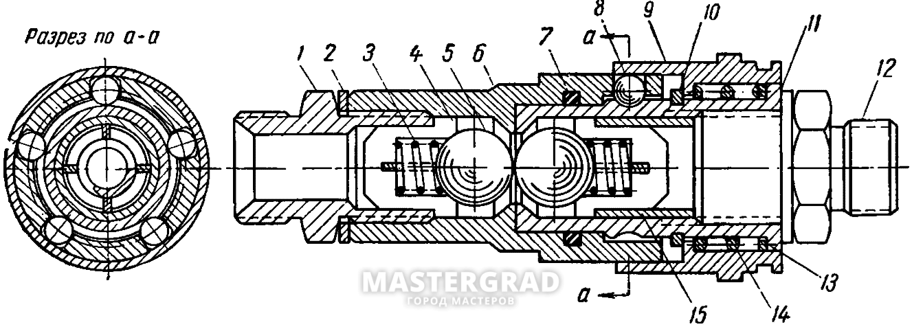

Анатолий Пск, подтекают все муфты, устраняется разборкой муфты и проколачиванием шариком (не от муфты, а от подшипника с тем же диаметром, что и на муфте). Работают отлично, но я на всякий случай накручиваю пробку (заваренная гайка от гидравлических рукавов).

spvy написал: Анатолий Пск, подтекают все муфты, устраняется разборкой муфты и проколачиванием шариком (не от муфты, а от подшипника с тем же диаметром, что и на муфте). Работают отлично, но я на всякий случай накручиваю пробку (заваренная гайка от гидравлических рукавов).
spvy, мы наверное говорим о разных соединителях. Себе я буду ставить БРС(модель определю по факту потом) аналог воздушным. Сдвинул кольцо на "маме"- разъединил, закрываются пластмассовыми колпачками от пыли и грязи, или просто соединяются две магистрали(нагнетание-слив). А для этого просто на слив и нагнетание ставятся разные соединители (папа-мама). На резьбе ставить не буду (так планирую). Лучше один раз потрачусь, чем потом морочится.
spvy, Я конечно не в теме , на" взрослом "тракторе телега без самосвала, но интересно чего там в разрывной муфте проколачивать?

17.01.2018 в 18:28:34
Анатолий Пск, Вы говорите о разрывных муфтах, я говорю о разъемной муфте. Они отличаются только способом соединения. Трактористы говорят о современных муфтах так: новые - лучше разрывные, но при эксплуатации лучше разъемные (на резьбе), т.к. со временем уплотнение в разрывной муфте изнашивается и при подсоединении к орудию (гидроцилиндру ) - начинает подтекать. На разъемной муфте это исключено. Шарик проколачивается(т.е. создается более плотное его прилегание к седлу) легко. Не скажу что может сразу получиться, но можно все сделать.

spvy, спасибо, я понял. Но пока свое решение не отменяю. Снятие и установка КУНа без единого ключа- одно из многочисленных требований к установке.

Анатолий Пск написал: Но пока свое решение не отменяю. Снятие и установка КУНа без единого ключа- одно из многочисленных требований к установке.
Анатолий Пск Хорошее желание..., в продаже есть гидро-растяжки , в основном 5-10 тон, видел и с большим усилием, да суть не в них, насос с шлангом в комплекте один, и гидроцилиндры разного назначения подсоединяются через быстрый разъём. Так вот эти разъёмы продаются как запчасти в магазинах "оборудования для автосервисов" можно выписать из Китая, гораздо дешевле.
Djuse, спасибо, принято. Цену Я взял максимальную для сравнения моих затрат и Саныча53.
