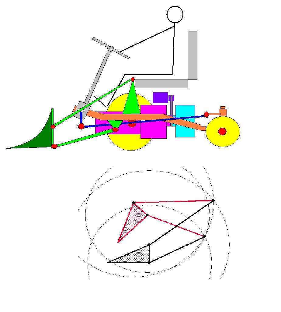

Когда-то мне в кабинет заказали стенку нашего цеха, предприятие не профильное по мебели но цех был, привезли, поставили, смотрю - что-то не то. Подходит секретарь, длинноногая белокурая красавица, а ей стенка в аккурат под грудь. Говорит, что ж мне теперь всю жизнь стоять нагнутой возле этой стенки. Спрашиваю директора цеха, что за хлам Вы привезли, а он мне - есть такая наука - экономия материала. В общем стенку делали с обрезков. Я это к тому, что вариантов погрузчика много, но учитывая науку, нам нужен не дорогой но функциональный и одновременно не тяжелый аппарат. Надо понимать, что реально ковшик максимально сможет нагрузить в себя не более 40-50 кГ, их потом нужно будет поднять на высоту и перемещать, и чтоб этот вес не перевернул трактор при малейшей неровности на дороге, опять таки вариант перемещения должен предусматривать груз в нижнем положении ковша для опускания точки центра массы.

pelipenko, судя по работе (на видео в начале темы) вес в ковше поболее 50 кг, и нагрузка когда подрывает не малая. Не кувыркается. Конечно сравнивать Изеки со Скаутом не корректно, но все же мы будем стремиться к лучшему. А посему пока оставляем концепцию прежней- переднее расположение навесного или как вариант по середине рамы, ближе к ЦТ, который надо еще найти.

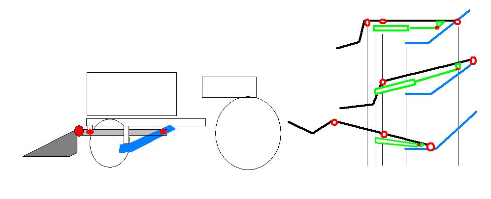

Анатолий Пск написал: А посему пока оставляем концепцию прежней- переднее расположение навесного или как вариант по середине рамы, ближе к ЦТ, который надо еще найти.
Имеет смысл, если надо высоко поднять. Если передний позволит поднять на необходимую высоту, смысл делать более громозкую конструкцию? Штабелер на одну раму. И если немного надо от себя, возможно наклонить раму верх вперед, если позволит вес груза. Без откидывающейся стрелы под ковш.

Jesha, принцип штабелера не практичен в моем варианте тем,что придется городить огород с эксплуатацией трактора. А именно, капот откидывается вперед. Периодичность- очень часто. Контроль уровней жидкости, топлива, заправка. Ну и конечно ТО и ремонт, куда ж на Скауте без него. Так что пока думаю, просматриваю (подсматриваю)у других. Ну и конечно не сижу без дела. Руки постоянно заняты.

Анатолий Пск написал: А именно, капот откидывается вперед. Периодичность- очень часто. Контроль уровней жидкости, топлива, заправка.
Да. Но тогда и стрела ковша откидывающаяся снизу и закрепленная вверху (как на предложенном видео !#[https://www.youtube.com/watch?v=K0fThJXrC1I] ) не подойдет. Или в таком варианте есть куда открывать? Если поднимать не высоко. Можно такую схему. Ковш на стреле. Стрела под днищем. Впереди (красн кружок) ролик на кронштейне на раме. Стрела катается на нем (Он в стреле). Сзади наклонная направляющая (синим). По ней стрела катается на закрепленным на стреле ролике. Цилиндр (зеленый) Вытягивает стрелу из под днища и за счет переднего ролика и направляющей сзади, стрела идет вперед и вверх. Показал схематично на рис. Ковш соответственно поворачивается своим цилиндром.
Или на ковше не будет цилиндра? Прикидывал такой вариант, чем выше поднимаешь, тем переворачивается ковш больше.
