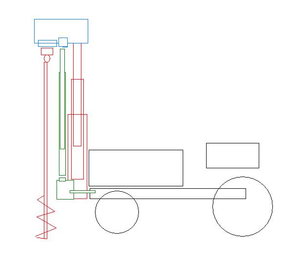

Саныч53 написал: Jesha, опять придется искать запоровскую кпп, но с 40-сильного, просто шлицы на первичный вал уже подходят от диска сцепления ВАЗ - 08, 09 и т.д. Фиг ли делать, бум искать!
Саныч53, Так есть у тебя привод. Роторный плуг. Если его на штабелер приделать на верх. Вместо плуга штангу с буром. Привод от ВОМ цепью. Цепь через лишнее убирающие подвижные ролики. Тогда какая штанга, вообще по барабану. Можно КПП ваз2108 или ОКА (поменьше) на верх штабелера, от неё вал труба в трубе, далее угловой редуктор на ВОМ.

Jesha написал: Не будут. Постоянно подвижное соединение, свободное и достаточно высоко от земли. А от попадания со стороны бура можно сгородить щиток.

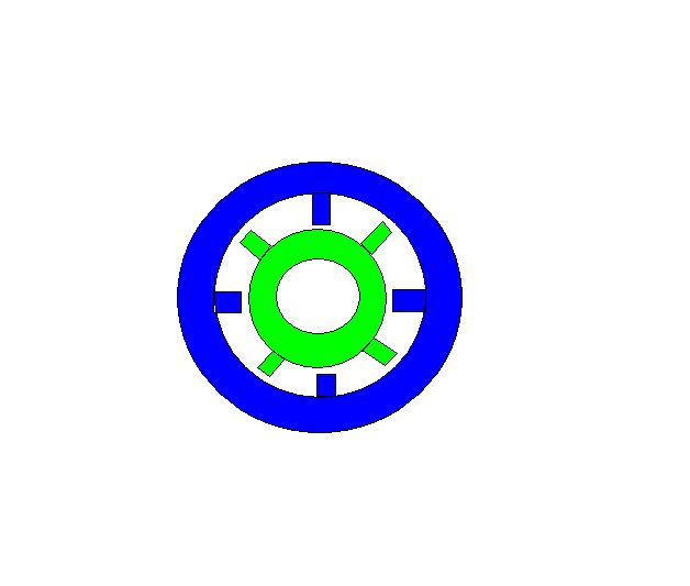

Почему вы считаете что такое соединение забьет грязью (хотя бурилка, это тоже не фронтальный погрузчик) Зазоры большие, вертикальное движение. Налет почвы возможен, что бы забить, это вряд ли. Меня более беспокоит в этом варианте износ, чем забитость.
Положим кардан на привод копалки и т.п. из двух труб. Тот то не забивается. А пыли там поболее бывает, особо с фрезой или косилкой.
