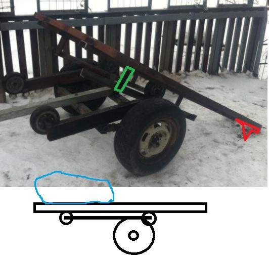

Телега с откатной самосвальной платформой - приподнимается дышло (за счет гидравлики трактора), платформа по каткам скатывается назад и опрокидывается (за счет гравитации), подъем после разгрузки руками.

Саныч53 написал: Телега с откатной самосвальной платформой
Позволю высказать мысль. Как я понял, стойки (зеленым) являются ограничителем хода полозей. Тогда после выгрузки за дышло можно оттащить кузов от груза. Если на заднем ребре поставить упоры (красным), то после опракидывания, можно ЗХ ещё поднять кузов и скинуть груз остающейся на платформе (синим). По третьей оси вопрос снят ввиду просмотра других фото. Не нужно.

Jesha, фотки, конечно, качества отвратного, толком ничего не видно. Платформа катается по каткам; направляющие верхние во всю длину , из перфорированного швеллера (такой достался), нижние направляющие из уголка крепятся к верхним стойками (ты их выделил зеленым). Нижние направляющие имеют ограничители хода платформы - приваренные в задний торец уголки ограничивают ход вперед; съемные ограничители хода назад стоят на внутренней стороне нижних направляющих. Нарисовано у тебя все в основном правильно. При сдвигании платформы назад центр тяжести оказывается за задним катком, при этом платформа еще не опрокидывается, т.к. опрокидыванию препятствуют нижние направляющие, касающиеся передних катков. При дальнейшем сдвигании платформы назад утрачивается контакт передних катков с нижними направляющими и платформа опрокидывается, при этом ограничители хода не дают соскочить ей с задних катков. Возможность дополнительного подъема (незначительного) движением задним ходом закладывалась изначально в конструкцию. Планировалось сделать отдельный кузовок, но наверное сделаю только скользкий пол на эту платформу (имеется 10мм стеклотекстолит) и съемные/откидные борта.

Саныч53, Опоздал я с предложениями!!! ;)

интересно, а почему разгруз на роликах, а не сломом рамы при ЗХ?

Jesha, телега планировалась под перевозку плит 2500х1250х100, такая конструкция виделась более щадящей плиты при разгрузке.

Саныч53 написал: телега планировалась под перевозку плит
Сколько планировалось везти за раз и вес?

Jesha, так по одной штучке, вес даже и не прикидывал - погрузка-то при помощи домкрата и лебедки, и одну плиту затаскивать упаришься...

Саныч53 написал: Jesha, так по одной штучке, вес даже и не прикидывал - погрузка-то при помощи домкрата и лебедки, и одну плиту затаскивать упаришься...
Саныч53, Тогда так. Подъем за счет навески, фиксация в ручную (либо роторным редуктором через цепь :D ).
Схематично.

Jesha, в самом начале темы про самоделки увидел фотку телеги с краном на дышле, сделать несложно, но надо-ли... Гораздо вкуснее будет грейферный манипулятор...
