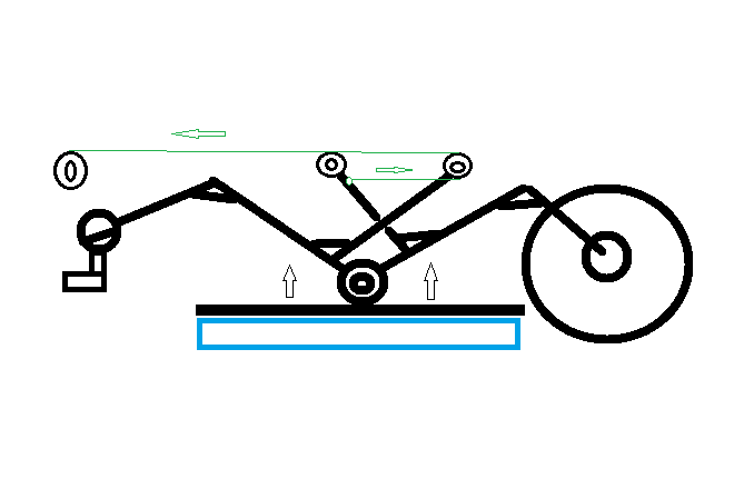

Саныч53 написал: в самом начале темы про самоделки увидел фотку телеги с краном на дышле,
Видел. Только на бок она завалится легко. А это лапы и прочее. В моём варианте перекатил тачку через плиту, опустил, зацепил плиту, поднял, зафиксировал ( на всякий). Привез и положил на место. Если в стелаж, то надо и на задних колесах подъём делать. Опять же стелаж в пять плит это 500мм Плюс прокладки, ну 600мм, думается вполне. Мысль понеслась :D . Можно при помощи тяг от навески сделать движение платформы вниз вверх относительно колес. Конечно узко специлизированная телега.

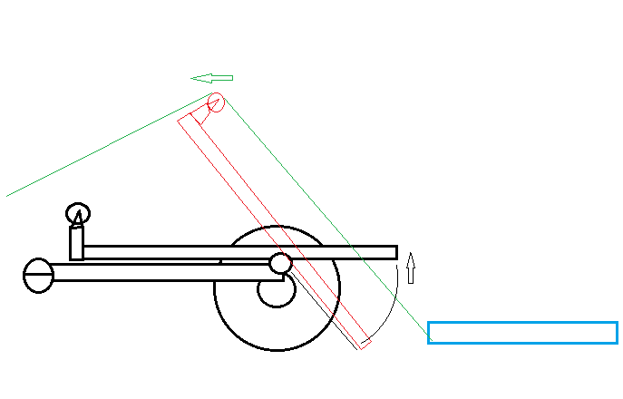

Jesha, лебедка с приводом от переднего ВОМ. из тормозной трещетки, в хозяйстве имеется. Можно трос пропустить назад под трактором через пару роликов/шкивов; можно эту же лебедку назад прицепить через дополнительный подрамник. На дышло ставим вертикальную стойку с роликом под трос, цепляем плиту за переднюю часть и затаскиваем на платформу. При необходимости помогаем джиповским домкратом хай-джек, очень классная вещь. Разгрузка сразу на место, на дорожку. Сейчас дорожка отсыпана асфальтовой крошкой - "грызуном", покрытие механической прочности не имеет, хотя и утрамбовано виброплощадкой. А тут по осени подвернулись плиты, а телеги нет... Сейчас к плитам не проехать, грязюка непролазная.

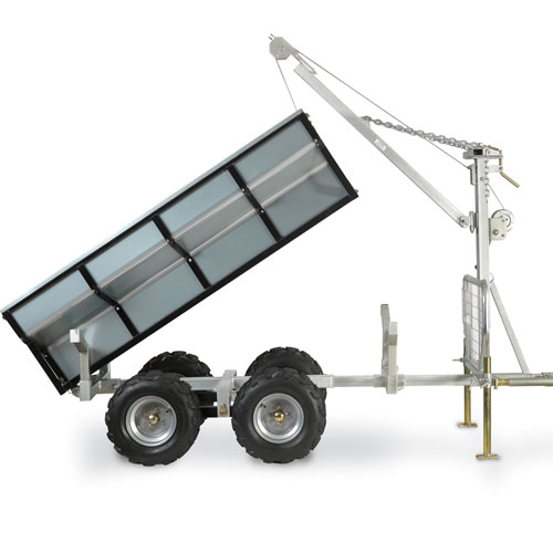

Jesha написал: Видел. Только на бок она завалится легко. А это лапы и прочее.
С лапами.
Мой вариант.

Подъём плиты с пола не подошёл.
Саныч53 написал: На дышло ставим вертикальную стойку с роликом под трос, цепляем плиту за переднюю часть и затаскиваем на платформу.
А точно нужна стойка?
Кабы сразу о лебедке заикнулся. А то я: как погрузить навеской. Ну и подъём с пола, телегой с ломающейся посередине рамой.

Jesha написал: А точно нужна стойка?
Доброго утра! Без стойки можно обойтись, если зафиксировать платформу относительно рамы, но погрузка на подвижную платформу с опиранием на ролики является процессом непредсказуемым, поэтому лучше трос пустим по ролику на стойке.

Владимир С. написал: Мой вариант.
На том и основывался. Если просто лебедкой поднять плиту не получится, то с помощью слома рамы получим рычаг и прибавку в силе.
Саныч53 написал: Без стойки можно обойтись, если зафиксировать платформу относительно рамы,
И это я слышу от человека, сделавшего падающий кузов???!!! Мы тут развили мысль. А спросить то забыли: А оно нужно?

18.04.2017 в 23:04:56
Jesha, платформа - лишь частный случай для выполнения разовой задачи - перевезти полсотни плит при удачных раскладах. Далее нужен будет простой самосвал, но работать он будет по тому же принципу, хотя и имеется свободная секция на гидрораспределителе.
Касаемо стойки - прицеп с поднятой платформой стоит вплотную к торцу плиты, которую требуется погрузить. Если пропустить трос через блок на стойке, расположенной на платформе, то при натяжении троса передняя часть плиты приподнимется и надвинется на заднюю часть платформы. Далее весьма возможен вариант, при котором силой натяжения троса опустится передняя часть платформы, а плита будет одним краем лежать на краю платформы. Не исключено, что нижние направляющие просто не займут своего положения, а лягут поверх передних катков...
Если же достаточно высокая стойка будет установлена на дышле, а платформа зафиксирована от передвижения по задним каткам, то имеется возможность затащить плиту на платформу, отключить фиксацию и при помощи хай-джека поднять заднюю часть платформы. Далее можно просто толкнуть домкрат вперед и платформа встанет на место.

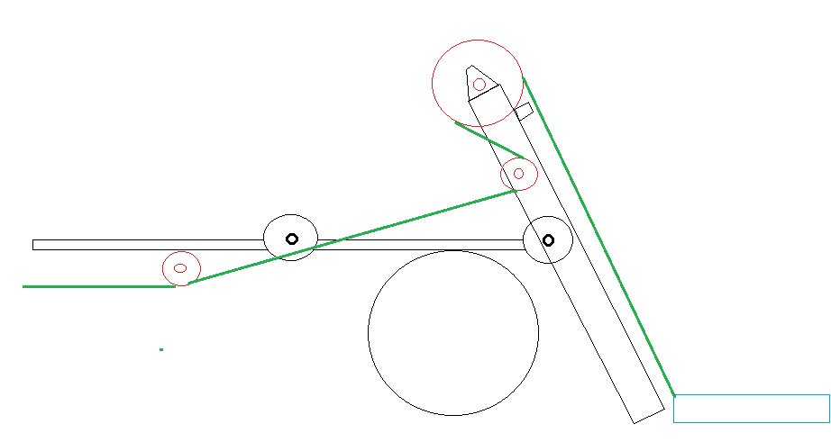

Jesha
Jesha
Регистрация: 02.02.2015
Зеленоград
Сообщений: 10595
19.04.2017 в 01:07:33
Саныч53 написал: платформа - лишь частный случай для выполнения разовой задачи - перевезти полсотни плит при удачных раскладах. Далее нужен будет простой самосвал, но работать он будет по тому же принципу,
И всё же универсальность. ;)
Саныч53 написал: Касаемо стойки - прицеп с поднятой платформой стоит вплотную к торцу плиты, которую требуется погрузить. Если пропустить трос через блок на стойке, расположенной на платформе, то при натяжении троса передняя часть плиты приподнимется и надвинется на заднюю часть платформы.
Мы же рассматриваем разные варианты? А если так (ну не нравится мне высокая стойка на дышле), ставим блок. Один ролик на торце кузова (либо два), второй между "лыж" близко к плоскости кузова. Получим плечо для закрытия кузова меньше, чем плечо от прижима плиты. Пока плита натаскивается на кузов, кузов стоит на земле. В каойто момент кузов будет менять положение под плоскость плиты. Но плита одно перевесит назад. Когда плита ляжет на кузов, упрется в упор и за счет нижнего ролика начнет затаскиваться на раму. Пока лыжи на место не встанут, плита будет перетягивать назад. Потом пойдет вперед. Используется только лебедка.
