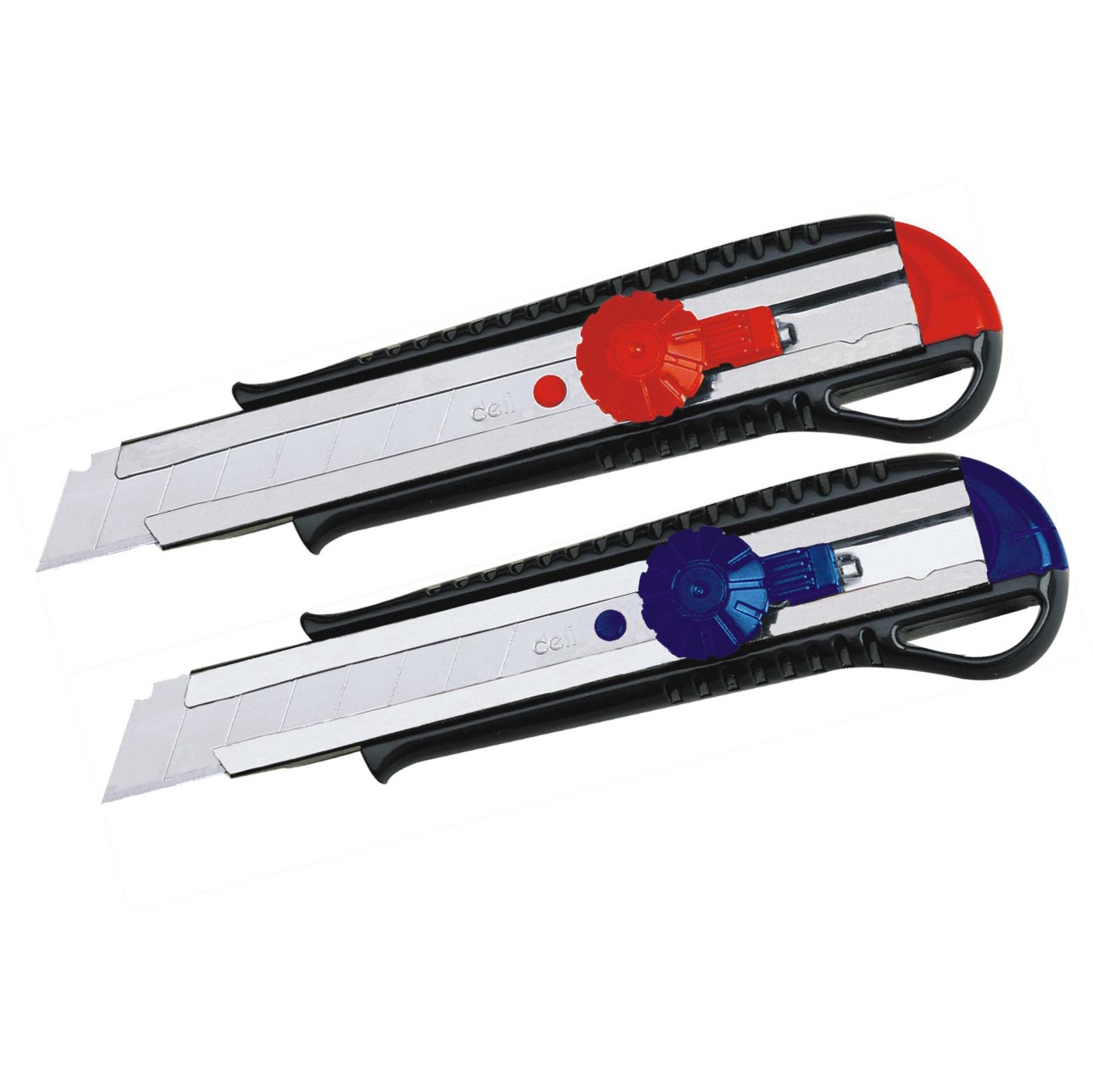

Он нанес травму сначала вашему кошельку, когда затупится - нанесет еще. А реклама и социум нанесли травму вашему критическому восприятию. Так чем он лучше? пафосом и резиновой " ухватистой" (кстати, что это) рукояткой?

Я настроил лезвие один- полтора раза на весь монтаж. При этом разделывался кабель одного завода: 2х1,5; 3х1,5; 3х6. И кабель от застройщика (оболочка тоньше) 3x6.

VIVA написал: Еще проще приладить ограничитель на обычный канцелярский нож.
Ну так приладьте. Попробуйте. Испытайте. И расскажите.

ZucerMan написал: Так чем он лучше?
Его не нужно настраивать. Он точно не повредит изоляцию жил (спасибо пятке), удобно зачищать жилы от окислов, если надо. На третий год полёта он пока не думает затупливаться. А за мой кошелёк не беспокойтесь.
Обычно так и делаю. И зачем его (ограничитель) приделывать, если он там и так есть? Конечно, доли миллиметра не регулируются, но это можно решить изменив угол между ножом и кабелем или банально обломав пассатижами кончик лезвия.
Ничего прилаживать не надо :)
Все есть уже готовое, только автор не знает, что велосипед уже изобретен. Выдвинул сколько надо, работаешь. Затупился - точить не надо - обломал лишнее. Если нож с трещеткой - можно обломать под точный размер пассатижами не по линии отлома.

VIVA написал: Вот чтобы получить доли миллиметра "от руки".
А смысл? Никогда не дорезаю оболочку до жил, просто намечаю шов по которому она сама разойдётся. Есть, конечно, кабели с "неприятной" оболочкой, но это скорее исключение. В общем, берём канцелярский нож (помельче - им удобнее в коробках работать), а дальше:
Поддерживая кабель снизу левой рукой, правой рукой аккуратно ведут устройством вдоль кабеля. Нажим следует делать с достаточным усилием. При определенном навыке устройство не будет соскакивать и срываться с кабеля. Надрезанную оболочку разрывают руками разводя по шву края оболочки пальцами, либо удерживают жилы одной рукой, а другой тянут оболочку в сторону.
