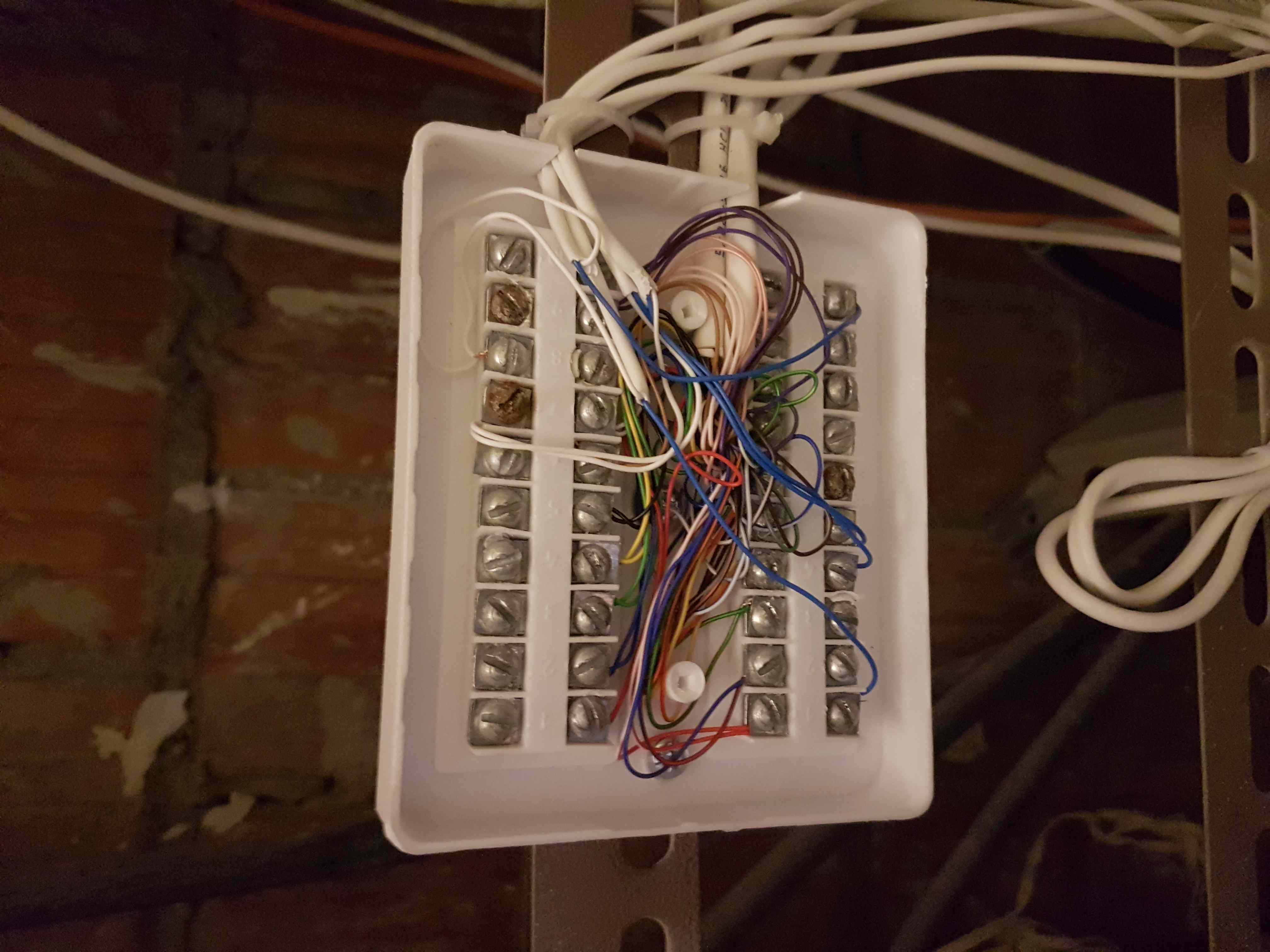

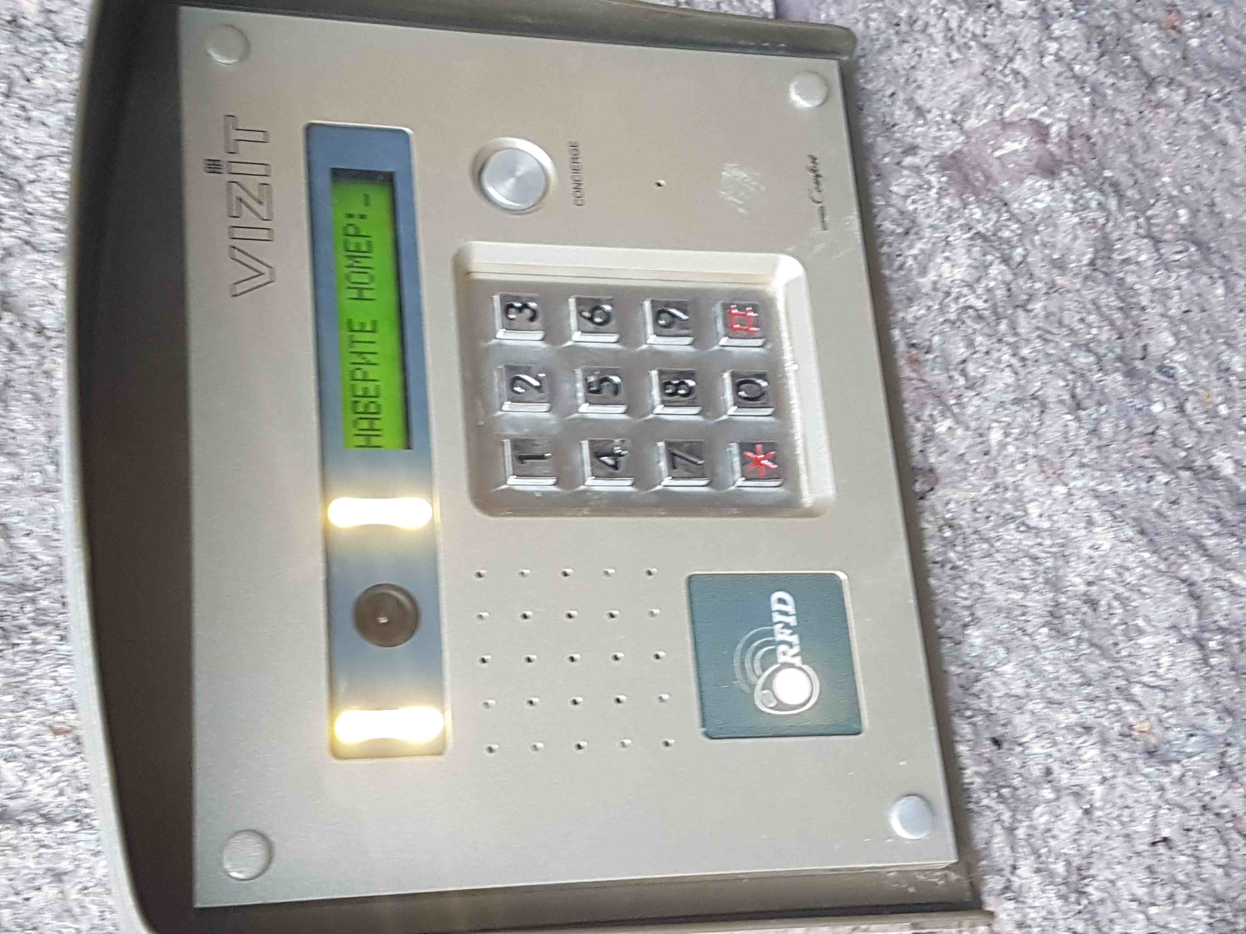

Всем привет,
У меня квартира в новом доме. УК хочет за подключение 6 т.р., жаба душит, хочу попробовать сам. Хочу поставить видеодомофон. Вызывная панель в подъезде - см фото. В щитке на лестнице стоит коробка с клеммами, в нее заходит витая пара, после чего разводится на 4 лапши по 2 провода. К этим проводам и подключена трубка аудио домофона. Собственно - вопрос - как к этому щастью подключить блок сопряжения?

mt1974 написал: Собственно - вопрос - как к этому щастью подключить блок сопряжения?
с помощью хозяина этого щастья

Могу дать подсказку http://www.domofon-vizit.ru/techinfo/?id=80 :)

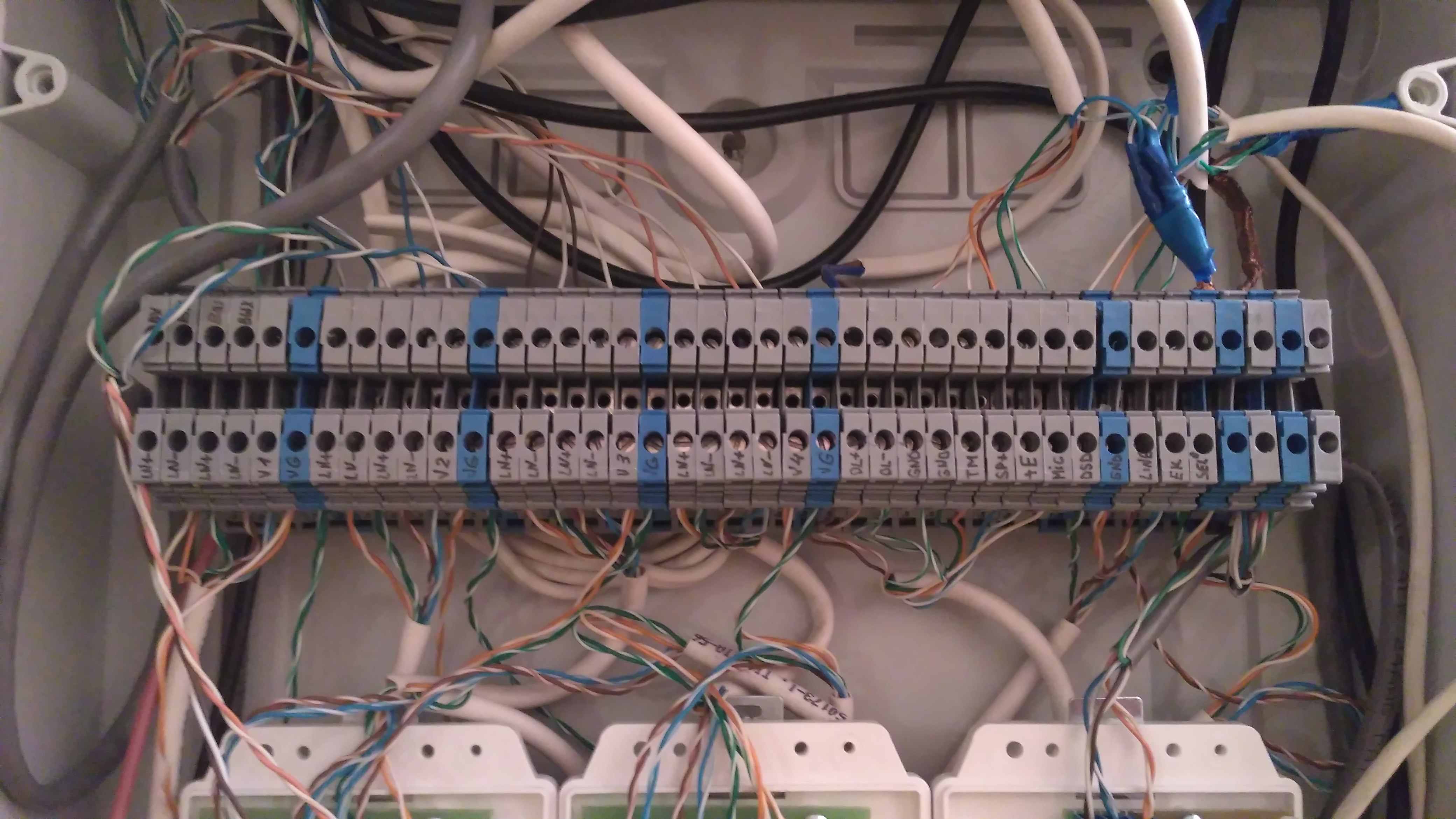

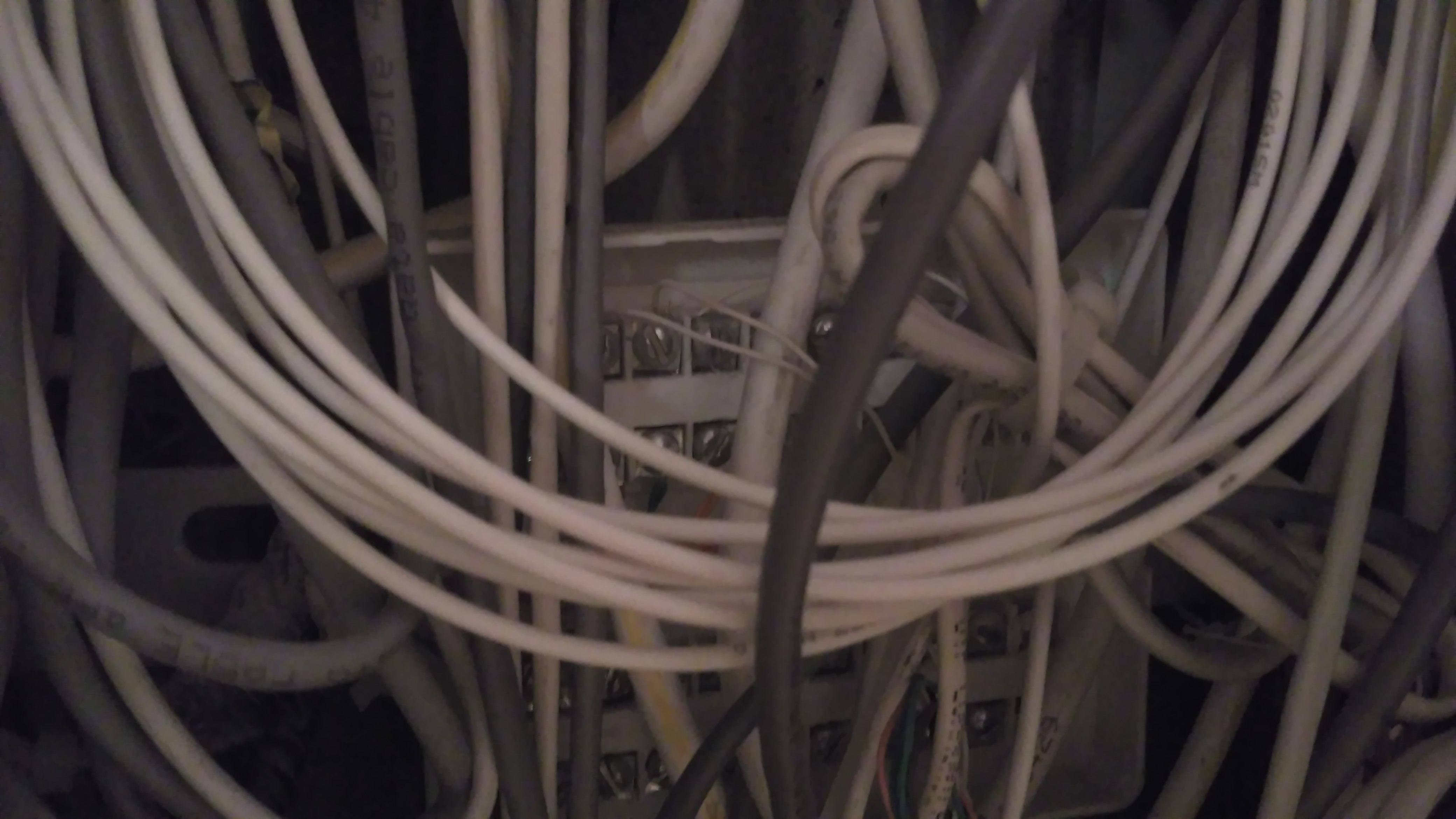

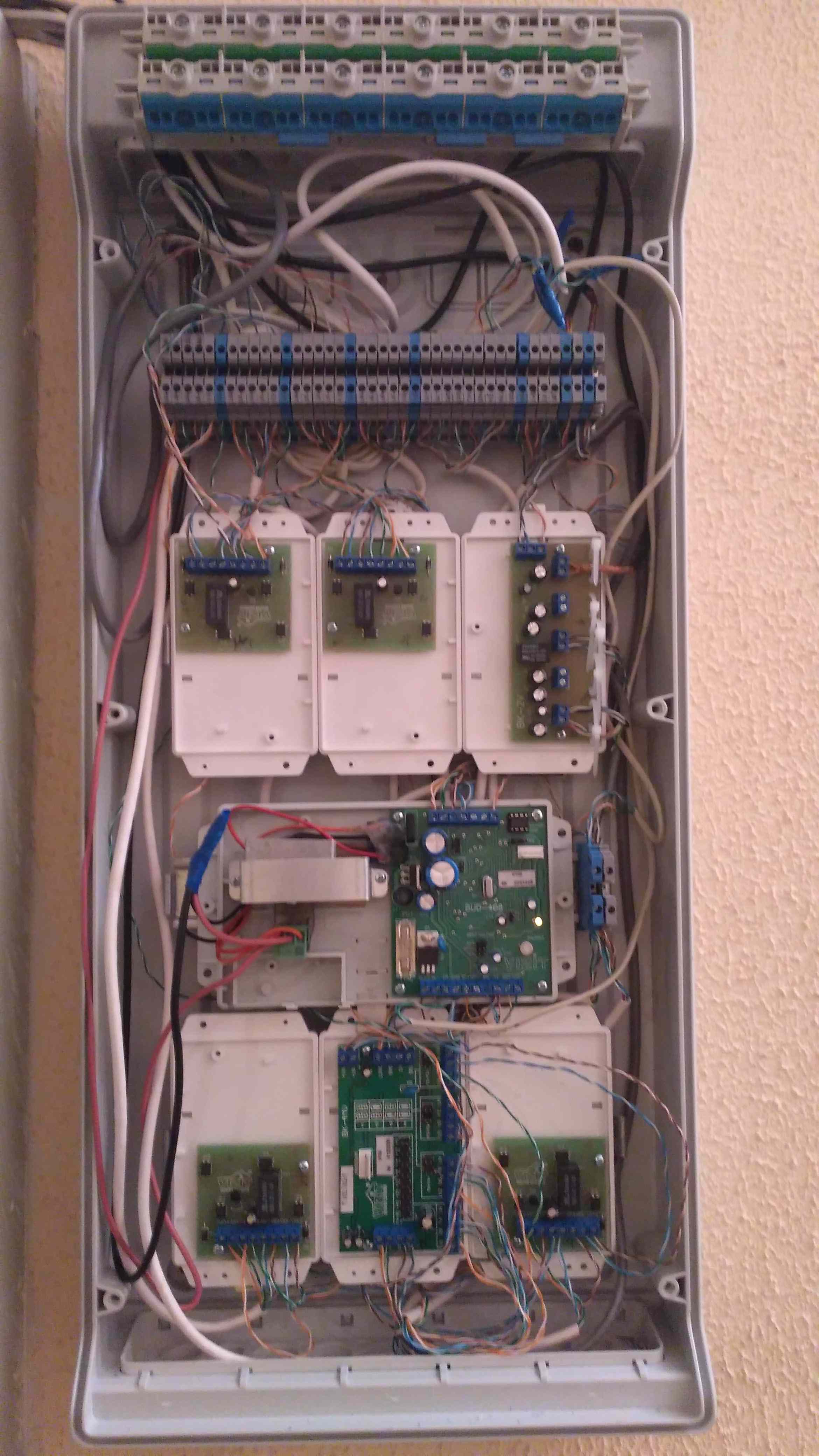

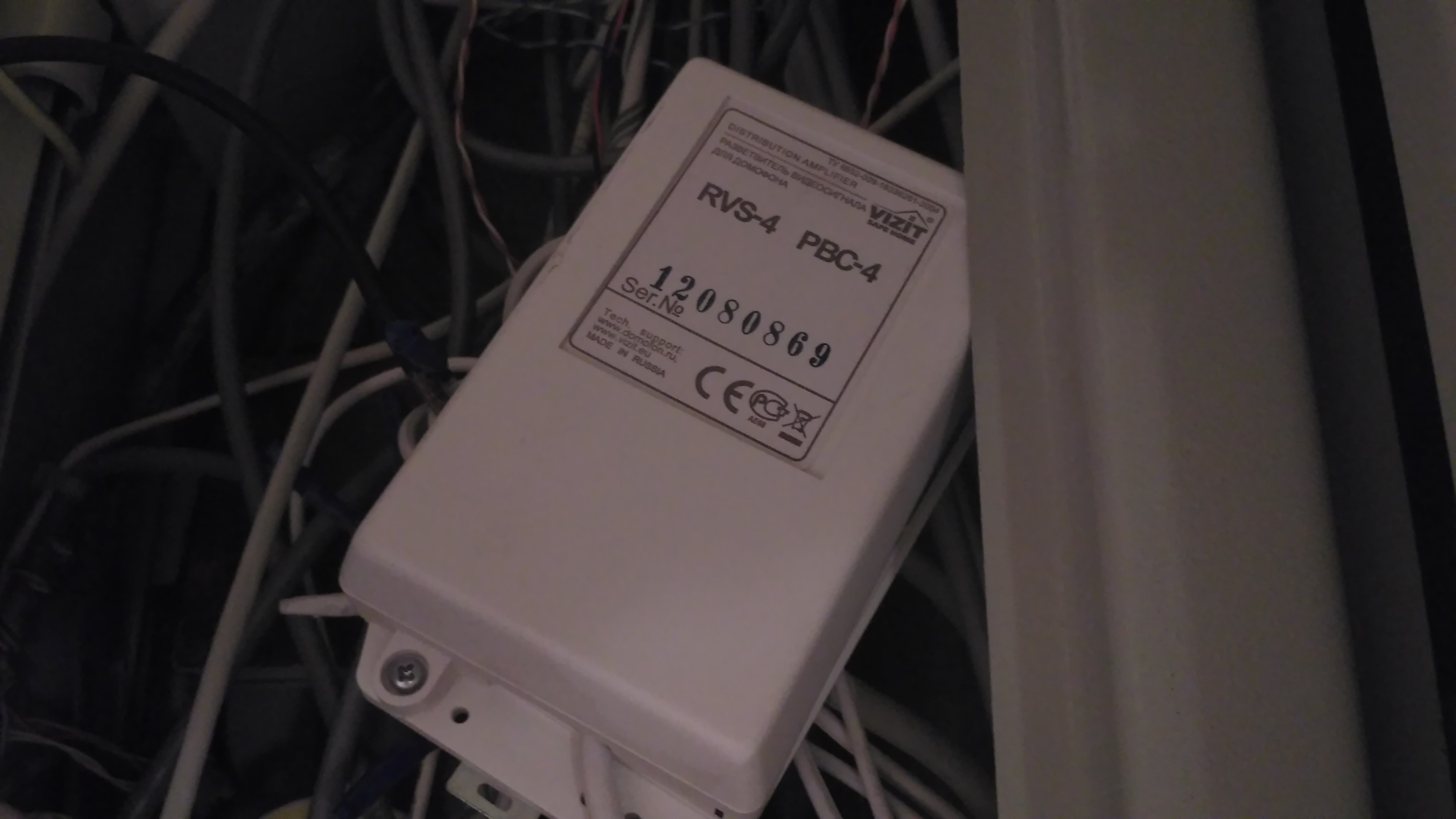

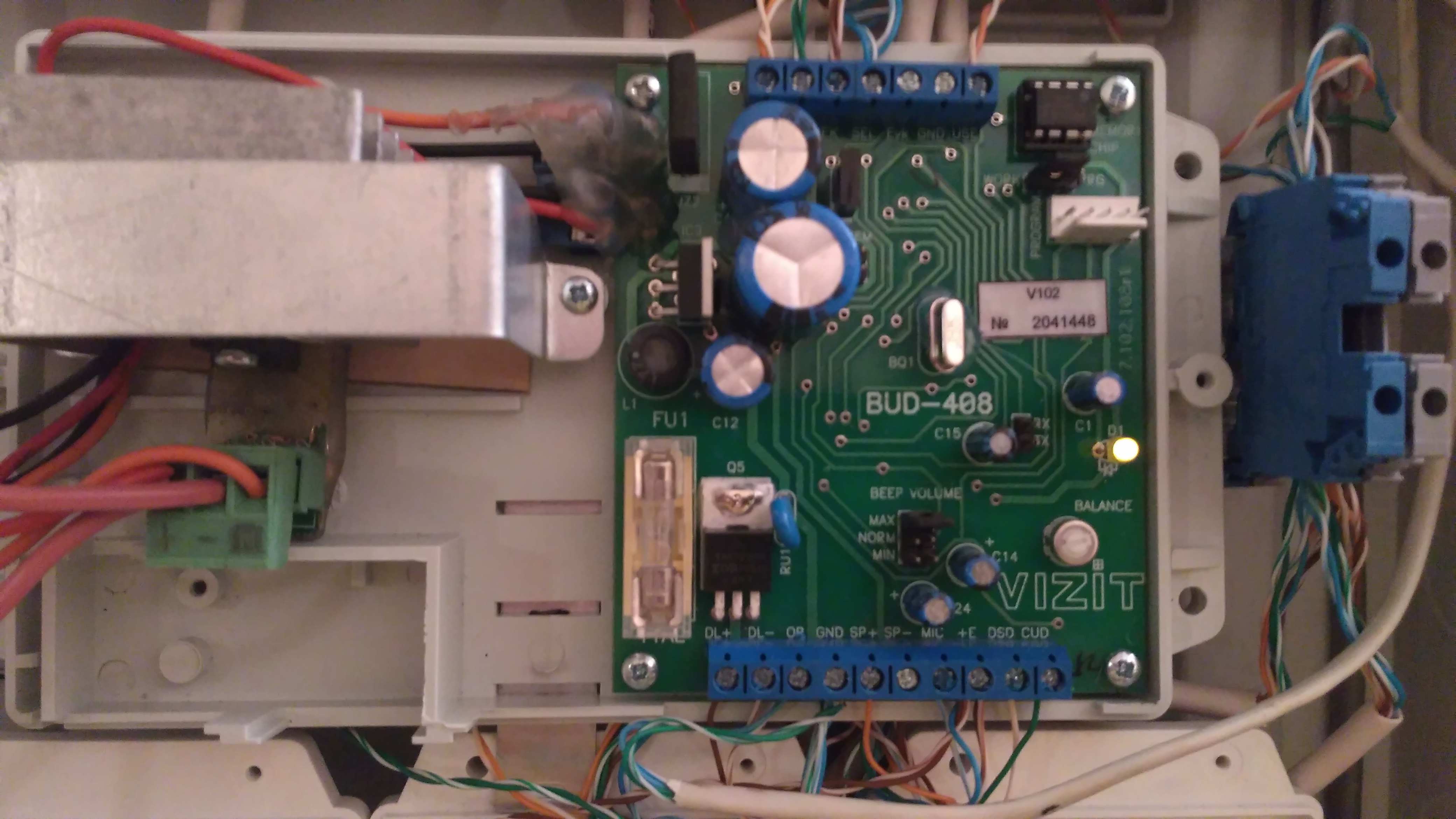

Поизучал свой щиток, фотки:

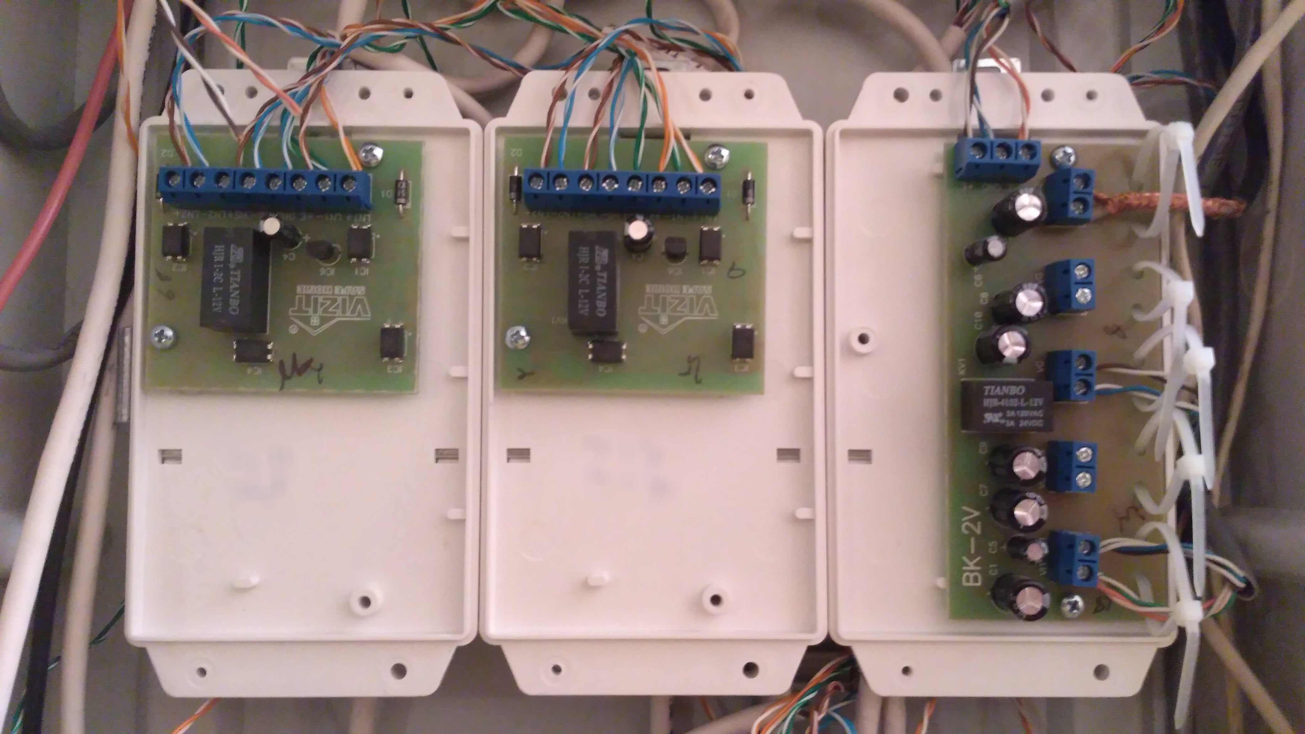

Более менее попытался разобраться в устройстве. Если я подключу свой видеорегистратор LVR-441 к ВК-4MV к разъемам V1 и VG (моя квартира первая по номеру на этаже), получу-ли я изображение с камер от вызывающих панелей? Кроме того, не смог понять что это за маленькие платы - их количество равно количеству квартир на этаже? коммутируются ли они с ВК-4MV.

Designman
Designman
Регистрация: 17.10.2010
Сообщений: 1357
24.06.2017 в 15:57:03
Vovann написал: Кроме того, не смог понять что это за маленькие платы - их количество равно количеству квартир на этаже?
http://www.domofon-vizit.ru/techinfo/?id=81
Designman
Designman
Сообщений: 1357
24.06.2017 в 16:06:34
Vovann написал: получу-ли я изображение с камер от вызывающих панелей?
Если хотите получать непрерывное изображение с 2х камер - подключайте к свободным выходам блока БК-2V на первом этаже. И очень желательно это сделать через приемо-передатчики по витой паре - будет хоть какая-то гальваническая развязка.

Designman написал:
Designman, спасибо - блок коммутации пока трогать не буду :)
Designman написал:
Designman, а на своём этаже я могу подключиться, у меня такой блок есть. С 13-го этажа - далековато до первого :(( Кроме того, выяснил у домофонщиков как работает система - сигнал на моем этаже идет постоянно только с одного входа в подъезд, если происходит вызов с другого, то видеосигнал переключается на вызываемый щиток вызова, потом обратно переключается на основной вход. Это меня полностью устраивает, но у меня установлена ещё одна вызываемая панель на этаже, т.е. третья камера - вот её бы отыскать и завести - тут специалисты пока сказать особо ни чего не могут, т.к. эта "отсечка" (по их словам) установлена самостоятельно.
