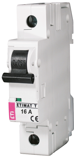

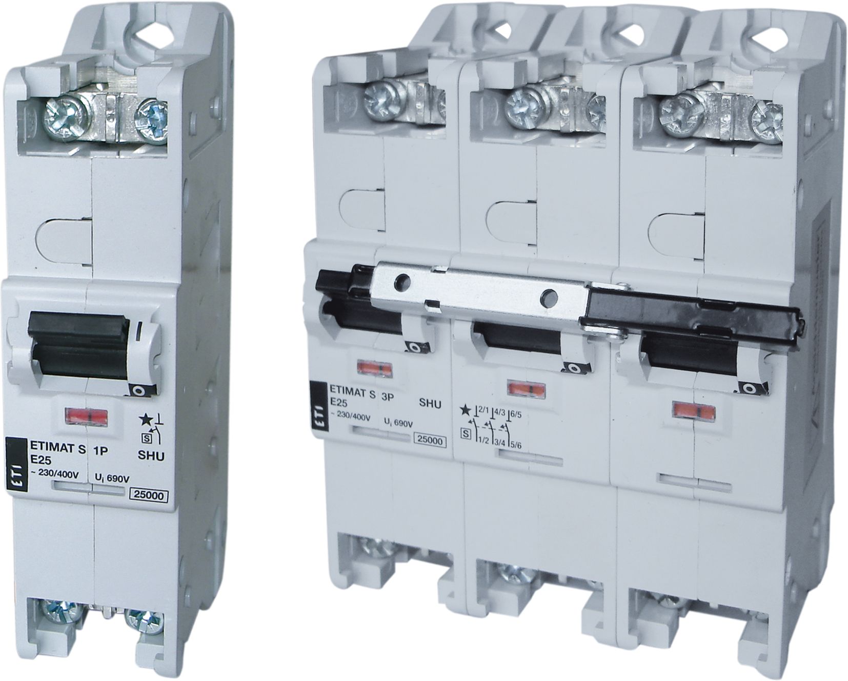

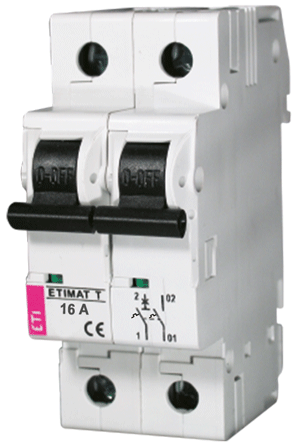

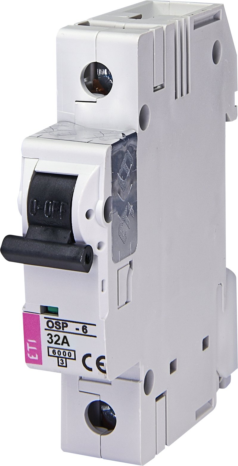

OSP - ограничитель тока, D-хар-ка, тепловой расцепитель 1,4 In. Etimat T - ограничитель тока, только тепловой расцепитель. Типа "Предохранитель >> Etimat T >> счётчик". А также селективные автоматы ETI (которые на самом деле не ETI)
http://www.eti.ua/levels-2?view=ident&levelid=322&id=002181035 http://www.eti.ua/levels-2?view=levels&layout=details&levelid=322 http://www.eti.ua/levels-2?option?com_product=&view=search&levelid=321
