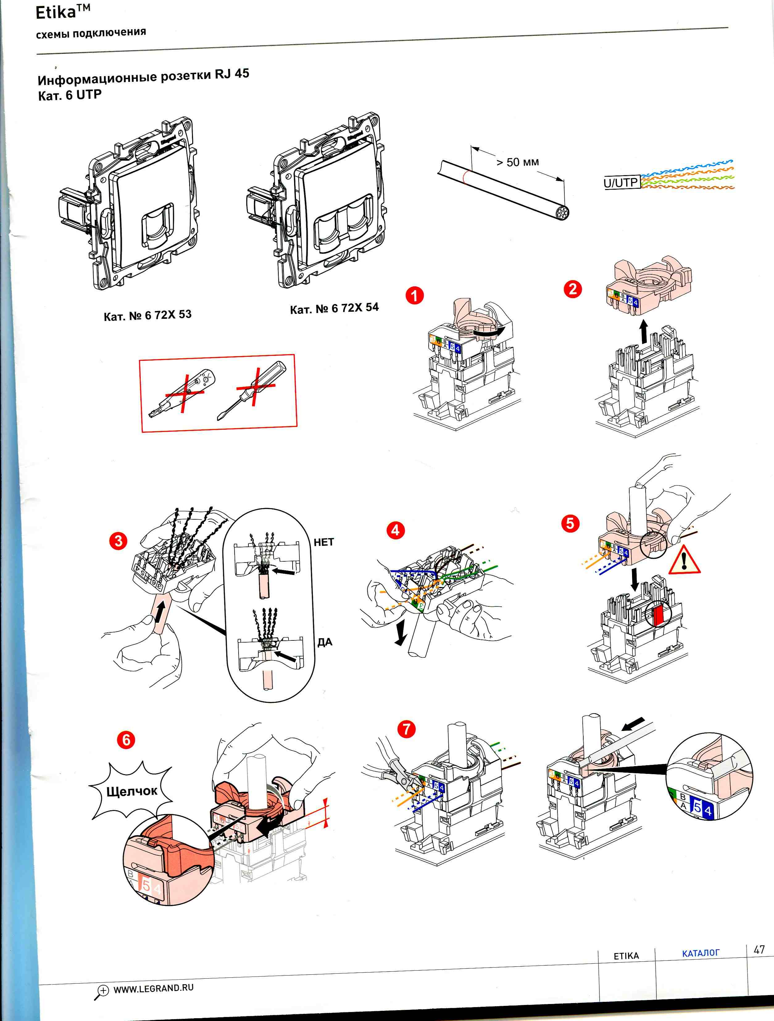

вот такая
Сообщений: 139960
26.04.2017 в 21:19:18
В принципе не одноразовая. Несколько раз протянет, но проверять надо. Т.к. ножи немного раздвигаются

BV, спасибо. Похоже там с контактом что-то. Надо разбирать. Хорошо бы тестер какой дешёвый, но с другой стороны на 1 раз покупать наверно не стоит. С одной стороны обжал папу и с другой эта розетка. Интернета нету. Буду копать.
Сообщений: 139960
26.04.2017 в 21:27:57
Petro1234 написал: С одной стороны обжал папу и с другой эта розетка. Интернета нету.

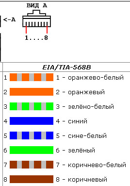

проверьте по стандарту 568 B Контакты - любым тестором, даже пойдет красный светодиод + пальчиковая батарейка на 1.5 вольта. Именно красный.

По любому, просто проверить что все провода на своих местах. Красный потому что только он может светится на 1.5в. Для других цветов понадобится 3в. (причем по хорошему с резистором, или использовать слабую батарейку типа CR2032)
Еще стоит проверить визуально какой провод витой с каким, т.к. еслит это не правильно, они будут делать наводки один на другой - батарейка и лед такой косяк не найдут. должно быть :
1-2 3-6 4-5 7-8

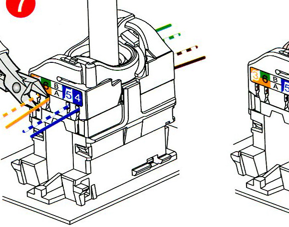

26.04.2017 в 23:32:08
линк написал: 1-2 3-6 4-5 7-8
не понял. На картинке номер 5 бело-синий вроде тоже с номером 5 бело-синм?

Сигнал на Ethernet-е дифференциальный - информация представлена разницой напряжений на 2х проводниках, а не их напряжением относительно земли. Приемущество в том, что если на 2 провода наводится одинаковая помеха, она на разницу напряжений не влияет и информацию не портит
2 провода витые между собой повышают вероятность что на них будут одинаковые воздействия, т.е. одинаковые помехи. Так что стоит использовать витую пару для такого рода коммуникации
В Ethernet-е (1 Gbps) есть 4 сигнала, которые передаются 4 парами проводов. Каждый цвет и его соответствующий белый провод являются парой. Если подать сигнал на такую пару он хорошо пройдет без помех
Если перепутать пары, то получится что 2 провода которые передают сигнал А витые не между собой, а с 2мя посторонними проводами. То есть не только пара не витая между собой, но каждый провод еще и витой со "своим" отдельным источником помех....
Пары в кабеле : Белый-оранжевый оранжевый Белый-зеленый зеленый Белый-синий синий Белый-коричневый коричневый
Пары в разьемах : 1-2 3-6 4-5 7-8
Petro1234 написал: На картинке номер 5 бело-синий вроде тоже с номером 5 бело-синм?
Так и есть. Важно чтобы вдоль кабеля он был витым именно с 4 сплошным-синим, а не кем то еще, даже если в концах подключенно правильно

линк написал: Важно чтобы вдоль кабеля он был витым именно с 4 сплошным-синим, а не кем то еще
это так и есть из магазина. Думаю что эта тонкость ещё в ТУ или ГОСТ заложена. Так что с точки зрения монтажа счас мне не очень интересна. Спасибо.
линк написал: Пары в разьемах : 1-2 3-6 4-5 7-8
я вот это не понял. Если это означает что разъём Папа №4 соединён кабелем с разъёмом Мама в розетке №5 то это не так. См. выше по рисунку. Поэтому последнее ваше не понял с точки зрения монтажа и распайки.
