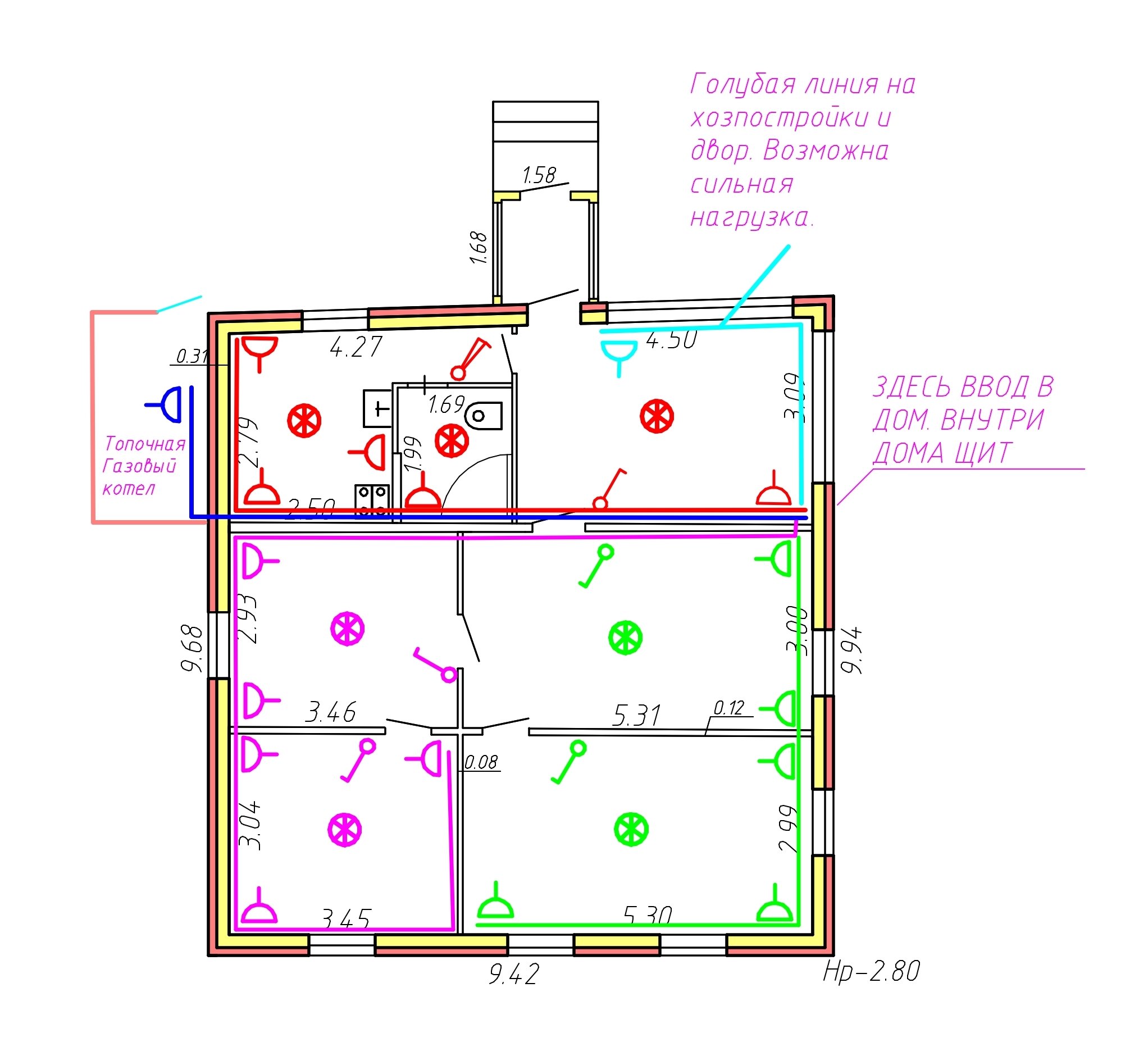

В планах появилась замена всей электропроводки в частном доме. Текущая выполнена алюминием 2.5,скрытая, по слою "дранки", под штукатуркой. Заземление отсутствует, придется делать... Соединительные коробки раскиданы хаотично и не логично. Почитав интернеты и форум частично определился. Линия розеток ВВГ 3х1.5, линия освещения ВВГ 3х2.5, естественно всё медью. Вопрос 1 - схема линий. Набросал как мог. Комнаты разбил на группы, кухня, хозпостройки, топочная будут питаться от самостоятельных линий. Потолочные светильники и выключатели нарисованы, линии к ним не рисовал дабы не загружать схему. Кабель освещения будет прокладываться в части рядом с линиями розеток, в части самостоятельно. Прикладываю схему.
Прошу критики по моей схеме.

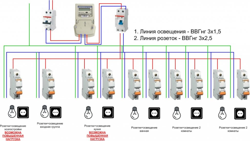

Вопрос 2 - схема щитка с учетом схемы линий. Почитав форум, определился что на линии розеток автоматы надо ставить 16А, а на освещение 10А. Набросал опять же. Прикладываю схему.
Вопросы по щиту. Какой вводной автомат(номинал) ставить перед счетчиком? Какого номинала ставить УЗО(ДИФ)? Правильно ли построен щит? Заранее спасибо за советы и рекомендации.

vidokOK написал: Линия розеток ВВГ 3х1.5, линия освещения ВВГ 3х2.5,
Может наоборот? Розетки 2,5, освещение 1,5.
vidokOK написал: Вопросы по щиту. Какой вводной автомат(номинал) ставить перед счетчиком?
Ваша разрешённая мощность?
vidokOK написал: Какого номинала ставить УЗО(ДИФ)?
Номиналы на схеме пропишите. Реле напряжения, индикацию напряжения сигналку, водогрей, стиралку, посудомой, работу от генератора планируете? Номинал УЗО зависит от вводного АВ.

megrad написал: Может наоборот? Розетки 2,5, освещение 1,5.
Так точно! Ошибочка вышла.
megrad написал: Ваша разрешённая мощность?
Завтра узнаю.
megrad написал: Реле напряжения, индикацию напряжения сигналку, водогрей, стиралку, посудомой, работу от генератора планируете?
Сигналка будет запитана от линий розеток. Водогрей газовый в топочной(возможна его замена, но опять же на газовый), стиралка на кухне, работа от генератора не планируется. В жилых комнатах основная нагрузка - компьютеры и телевизоры. 1 компьютер на 2 комнаты, т.е. итого 2. Телевизоры в каждой комнате. Что такое реле напряжения и индикация напряжения - не в курсе.

vidokOK написал: Сигналка будет запитана от линий розеток
На отдельную группу без дифзащиты.

Мощность узнал. Ну как узнал, сказали мол стандартно на дом выделяют 4,5 кВт.
alx220 написал: На отдельную группу без дифзащиты.
Можно подробнее? В связи с чем?

vidokOK написал: Водогрей газовый в топочной(возможна его замена, но опять же на газовый)
Котёл или водогрей? Греет только ГВС или ещё отопление?

vidokOK написал: Можно подробнее? В связи с чем?
требование к сигналки, плюс двухполюсный АВ, плюс БП на акумах. Ну если для себя любимого, а так можно и на батарейках собрать.
vidokOK написал: на дом выделяют 4,5 кВт.
То есть на вводе будет 25 А.

megrad написал: Котёл или водогрей? Греет только ГВС или ещё отопление?
2 контурный. Либо то, либо то, либо всё вместе. По сути на сегодня я не рассматриваю его как некоего тяжелого потребителя. На сегодняшний день у меня в топочной только лампочка освещения - котел разжигается пьезо.
megrad написал: требование к сигналки, плюс двухполюсный АВ,
Требования в сторону, сигналка не официальная. Пропажу\восстановление питания информирует, аккумулятор поддерживает жизнь.
megrad написал: То есть на вводе будет 25 А.
Вот тут не копенгаген, мощность и амперы для меня весьма сложные понятия. На сегодня перед счетчиком стоят круглые автоматы на 10 и 16А. 16А стоит на фазе.

vidokOK написал: На сегодня перед счетчиком стоят круглые автоматы на 10 и 16А. 16А стоит на фазе.
То есть, вы хотите сказать, что у вас "пробка" установлена в разрыв нуля? Да ещё и другого номинала? Может всё ж оба на фазе, один "свет" другой "розетки"? :)
