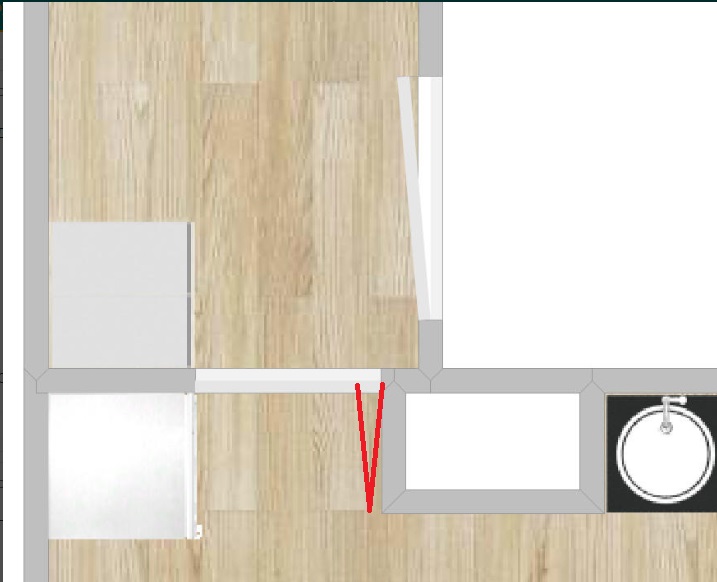

При таком варианте пенала к притвору приедет только одно полотно. Теоритически в 75мм притвор уместить можно
П.С. В крайнем случае можно будет пожертвовать шириной наличника в туалете.

IvanMarias написал: полотен должно быть два - иначе проём не перекроется
Почему их должно быть два? В ширину 155см спокойно становится габарит которого по ширине составляет 1501мм. В него раздвижное полотно на 70 и обрамление пенала. !#[]

vago083050, Видимо стену сносить не планируется. Изначально просто хотели перекрыть проем раздвижной дверью. Хотя конечно же по уму -снести и пеналом под одно полотно всё решить.

eric, даже если не сносить, что тот, что другой пенал ставить параллельно имеющейся стене, увеличивая общую толщину стены в итоге. Почему топикстартер видит именно два полотна то да и разношироких? На кой?

eric написал: Видимо стену сносить не планируется.
Да, сносить не планировал. Ремонт закончен в обоих помещениях. И в добавок ко всему натяжной потолок (один из них тканевый) в этих помещениях.
vago083050 написал: увеличивая общую толщину стены в итоге
С этим я готов смириться - места в коридоре достаточно, и занимать его чем-то не планирую.
vago083050 написал: Почему топикстартер видит именно два полотна то да и разношироких? На кой?
Потому что проём 800мм, а ниша, куда будет уезжать полотно, 560мм. Одним полотном тут уж точно не обойдёмся. Что же касается разношироких полотен, то в ходе местной беседы с eric, я уже согласен, что можно использовать два полотна одной ширины, по 450мм, например.

IvanMarias, не используя пенал, никакого "выигрыша" ни в чем не будет, разве что в отсутствии расходов на сам пенал, а о "звукоизоляции" и говорить нечего. Ну, а если пенал, то:
Если два полотна по 40см и ничего не ломать или не переделывать/доделывать, тогда книжка напрашивается

vago083050 написал: надо делать под одну 70-ку всё равно отделывать стену, меняя и размер светового проема
Хочу пенал, навесные дверцы в моей задаче бесполезны. То есть сужать проём до 70см, чтобы отыграть дополнительные 10см для полотна?
vago083050 написал: тогда книжка напрашивается
Книжка не подойдёт - три объекта мешают: холодильник, шкаф, дверь в туалет. Выше выкладывал 2D схему - там это видно должно быть.

IvanMarias написал: То есть сужать проём до 70см, чтобы отыграть дополнительные 10см для полотна?
Он "сузится автоматически", см. Вам останется только довести отделку стены/пенала до логического конца.
IvanMarias написал: Книжка не подойдёт - три объекта мешают: холодильник, шкаф, дверь в туалет. Выше выкладывал 2D схему - там это видно должно быть.
Подойдет
Но я за пенал, причем, снеся стенку.
