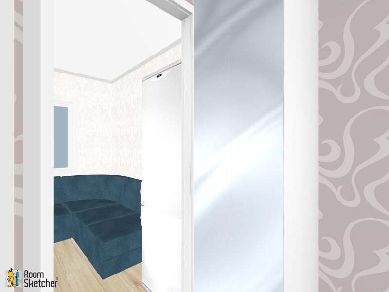

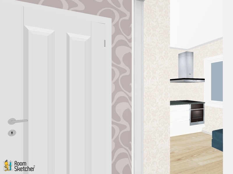

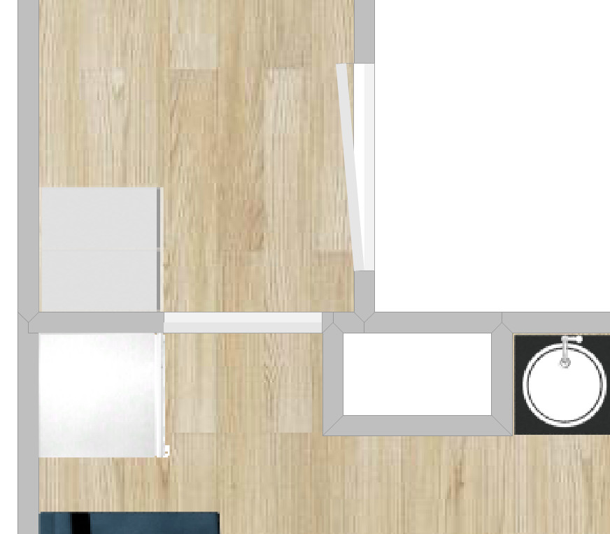

Добрый день! Появилась потребность в двери, отделяющей кухню от остальных помещений. Двери предполагается быть раздвижной. Поводов к этому несколько - от открывающейся наружу (на кухню) двери в санузел до стоящего с одной стороны проёма шкафа, а с другой холодильника. То есть - ни так, ни сяк - простая открывающаяся дверь не подходит. Гармошку по объективным причинам не хочу.
Параметры помещения: Общая ширина: 155см. Ширина проёма: 86см. Отступ от левой стены: 11см. Отступ до правой стены: 58см.
Исходя из этих данных, понимаю, что полотен должно быть два - иначе проём не перекроется. Такое делают красиво и качественно? Хочу, чтобы потише стало. Звуки с кухни разносятся по заставленной трёшке, как по пустой кастрюле.
Картинка не вставляется, к сожалению. Ссылка на неё: https://goo.gl/MhQA7l

Жаль, что по звуку мало меняется. Снизить уровень шума - это первая задача для этой двери. Распашная, пусть даже из двух полотен, не подойдёт никак. С одной стороны там холодильник и шкаф, а с другой дверь в туалет.
От левого края проёма до створа с дверью туалета - порядка 13см.

Посмотрел на системы - у всех, при двух полотнах, минимальная ширина 180мм. А у меня и 150-то нет. Кто так строит... : (

Если расширить проем для пенала то разницу придётся зашить гипсокартоном. Ну либо ваниант 2) монтировать пенал в накладку к стене со стороны коридора.

Расширять в смысле - глухую часть - в сторону уменьшения проёма или как? Проём ведь шире, чем глухая часть стены (860мм против 580мм). В качестве варианта, куда впихнуть пенал на две двери: можно (но очень не хочется) откусить часть пространства кухни - там можно отодвинуть холодильник на глубину пенала. С другой стороны уже ничего не подвигаешь - там после глубины в 130мм начинается дверь.

Какое расстояние от края наличниками в туалет до угла? Если 130мм то эту часть можно использовать как притвор для закрытой двери. Если поставить пенал в кухню то надо будет этот притвор сооружать на другой части проёма, а кто не всегда удобная конструкция + пенал съедает пространство в кухне.

До наличника 75мм, до края двери 145мм.
Со стороны кухни, действительно, сооружение притвора здорово сократит ширину проёма - не вариант.
