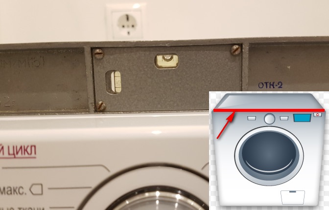

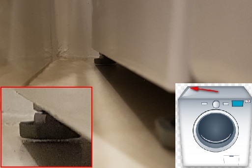

Всем доброе время суток! Столкнулся с проблемой регулирования ножек на стиральной машине (LG F12U2HCS2). Выравниваешь переднюю часть, правый бок, а дальше идут странности: задняя и левый бок показывают, что задняя левая ножка сильно выкручена, в то время как она весит в воздухе (т.е. не выкручена вообще). Как с этим бороться? Пол - плитка (похоже что не ровная, клал не я).

Уровень положите на РОВНЫЙ пол, после этого поверните на 180 градусов и удостоверьтесь, что пузырек остался не месте - при необходимости замените или откалибруете уровень. Далее проверяйте установку машинки еще раз.

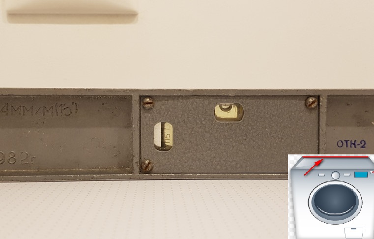

Уровень в порядке. Проверял ранее по оговоренному вами способу. В итоге отрегулировал машинку поперёк. Ничего не дребезжит и не качается (особенно на средних оборотах - это основная причина моих разбирательств). Может дефект кроется в неровности самого верха машины? На сколько верный такой подход? Теперь по уровню передняя правая ножка выше задней, а задняя левая выше чем передняя, при этом задняя стенка выставилась по уровню.
Выравнял так:
Сообщений: 124754
01.05.2017 в 01:14:02
natariys666, Ровняйте по передней стенке и боковой, этого достаточно. Потом как и делали - диагональ
